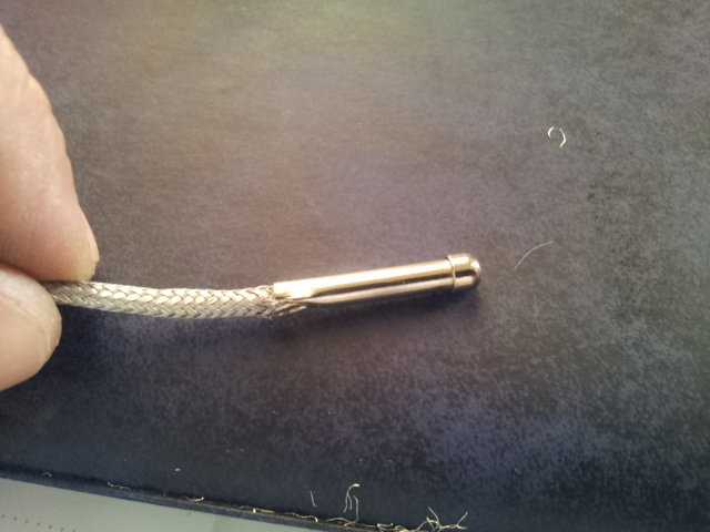

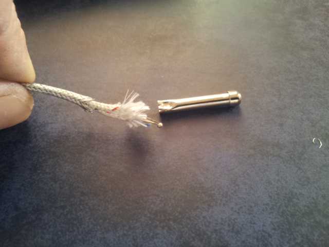

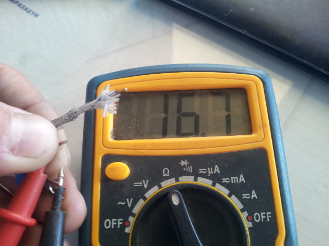

παιδια πως μπορουμε να μετρησουμε τον θερμοσενσορα για να δουμε αν δουλευει??? Πηρα εναν σενσορα τυπου Κ και εβγαλα την βιδα αλλα και το προστατευτικο που εχει για να χωρεσει στο μποιλερ και φανηκε μονο ο σενσορας , τον εβαλα στο πολυμετρο και εδειξε αντισταση (νομιζω 17 ohm) . οποτε να υποθεσω οτι δεν εχει προβλημα......

Τα 2 υλικά πρέπει να είναι κολλημένα στην άκρη που θα μπει στο boiler για να μετρήσει σωστά. Αν το έκοψες δεν ξέρω αν θα λειτουργήσει σωστά. Πάρε καλύτερα έναν σαν αυτό που προτείνεται στα προηγούμενα post, είναι φθηνός, έτοιμος κολλημένος και λεπτός για να μπει πιο εύκολα.
Δεν έχω εικόνα από την Ascaso για να σε βοηθήσω παραπάνω, αν θες βάλε καμιά φωτογραφία.

paidia δεν εκοψα τιποτα . Απλα εβγαλα το καλυμα απο τον σενσορα ετσι ωστε να χωρεσει στην θεση του εργοστασιακου θερμοστατη.
