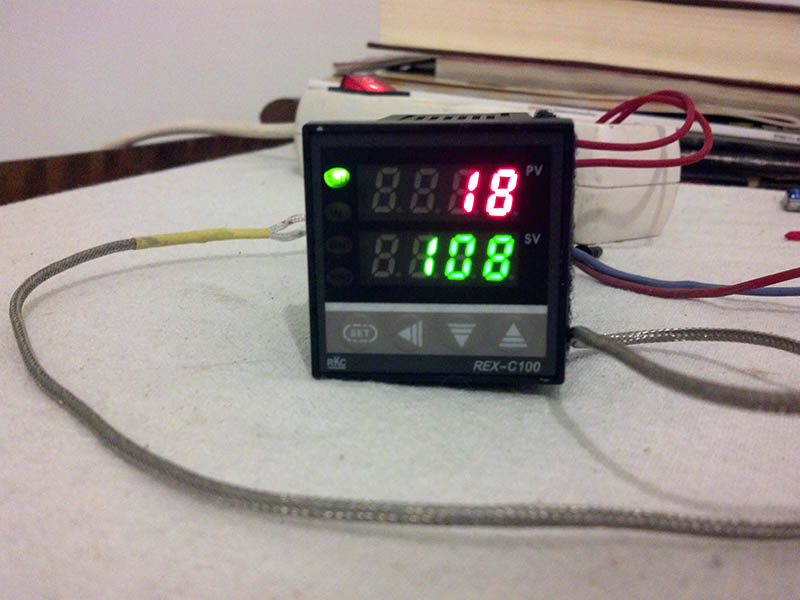

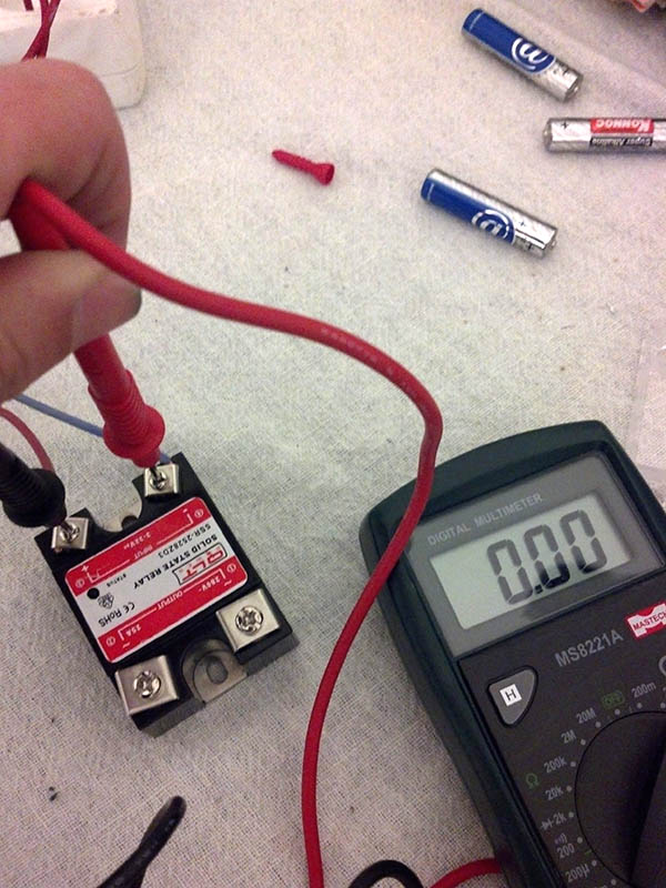

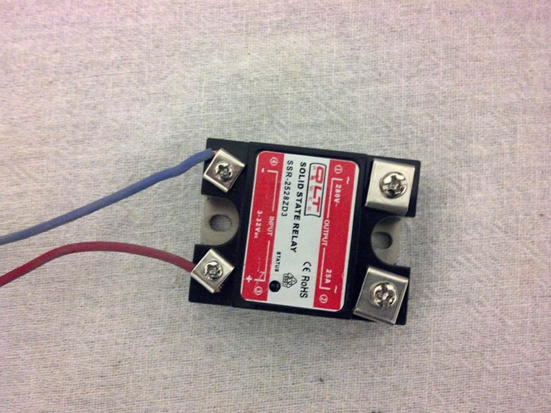

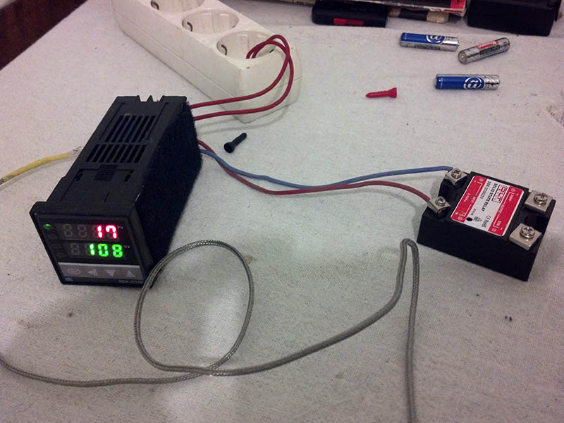

gianniskl
Αλέξανδρε αυτό ήταν το πρόβλημα από την αρχή και όχι το SSR. Έβγαλα μερικές φωτογραφίες με το νέο SSR που πήρα κάνοντας αυτό που μου είπες και φαίνεται πως στο SSR δε φτάνει καθόλου ρεύμα...
