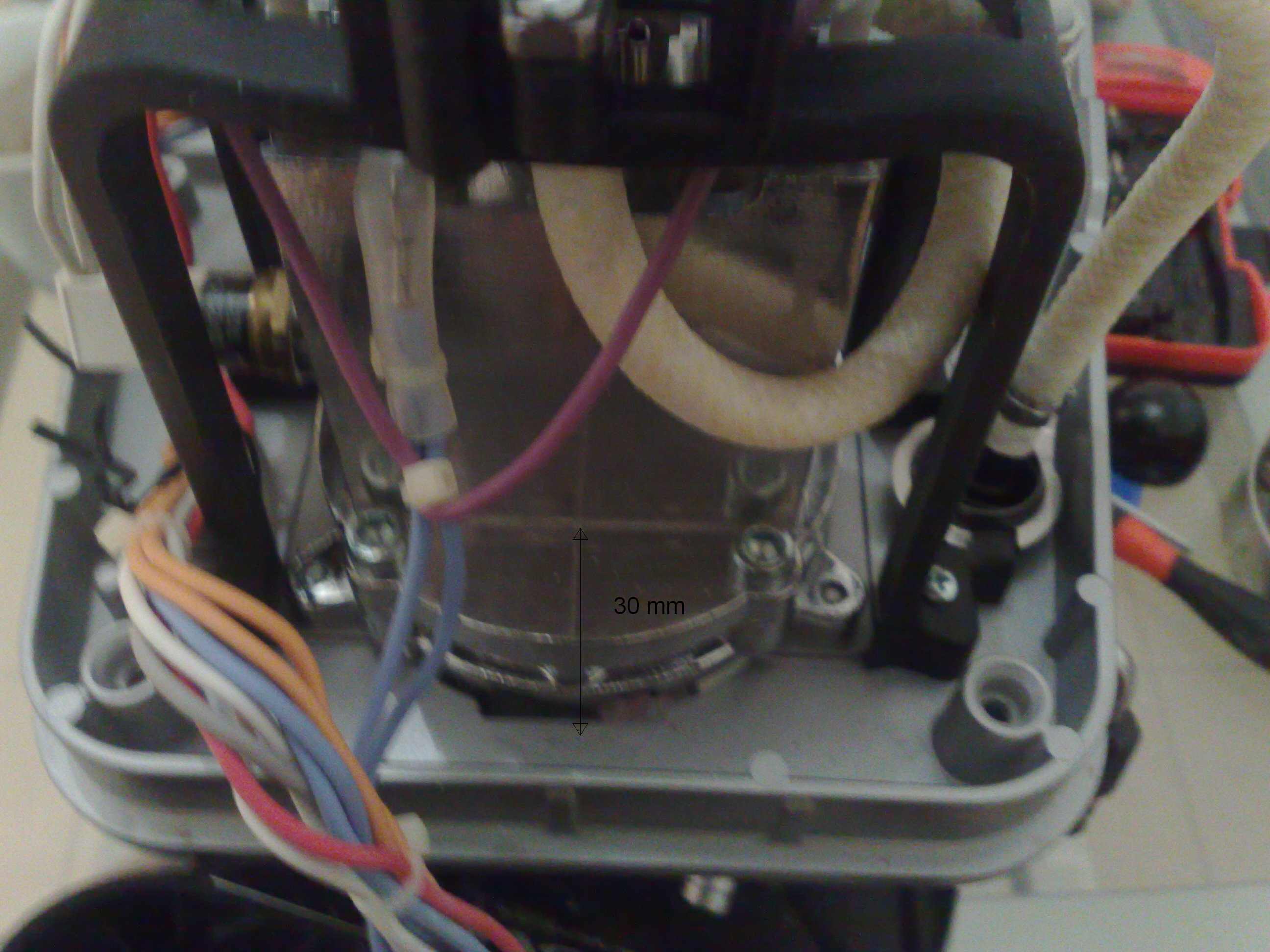

Εβγαλα μερικες φωτο απο τη μηχανη μου. Το προβλημα χωρου φαινετε νομιζω. Πανω εβαλα τις διαστασεις του τανκ.

Κ αυτή που δείχνεις είναι η baby έτσι?? Τα πράγματα κάπως έτσι ειναι χωρίς μεγάλες διαφορές και στην twin.. Εγώ νομίζω πωε για όποια υλοποίηση και να μιλάμε χρειάζεται κάτι εντελώς custom και πατέντα για να γίνει αυτό που πρέπει να γίνει. Θελει ώρα Τέχνη κ υπομονή...Θελει άλλη εντελώς κατασκευή στερέωση καλωδίων..Αυτή η μαύρη βάση πλαστική πρέπει να φύγει να αλλάξει..Όλα αλλιώς..ξανά απ την αρχή στήσιμο.. Και γίνεται..
