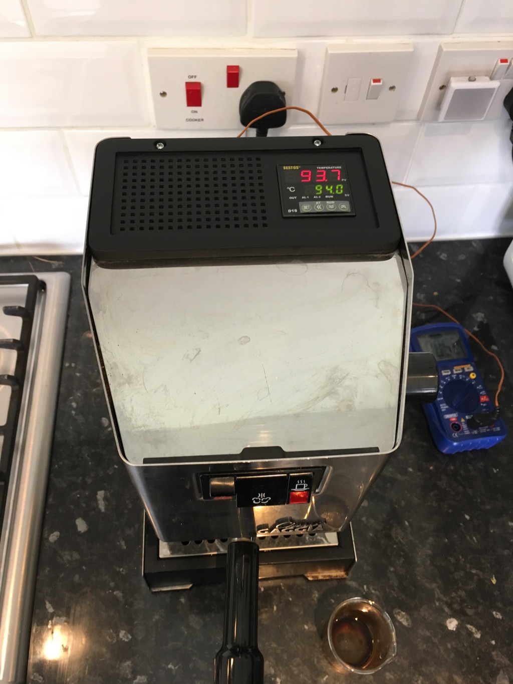

Καλησπέρα σε όλους προχώρησα στην εγκατάσταση του PID στην Gaggia Baby χρησιμοποιώντας τις συμβουλές σας και έχω κάνει ένα βίντεο που ίσως βοηθήσει κάποιους. Όποιος θέλει μπορεί να το δει στο παρακάτω link

Τι μοναδες εβαλες στο pid; Τσεκαρες καθολου για θερμοκρασιες; Για να δω αμα ειναι να τις βαλω και γω

billos666 έγραψε: ↑Κυρ Νοέμ 08, 2020 4:04 pm
Ναι τσέκαρα, το boiler έχει 10 βαθμούς διαφορά από την εκχύλιση και μετά από πειραματισμούς κατέληξα σε
P= 15
I= 65
D= 2
SC=-10 όπως είπα
Το αποτέλεσμα είναι 3 βαθμοί διακύμανση στην εκχύλιση (κάποιες λίγες φορές 4). Ξεκινώντας από 93ο πέφτει τα πρώτα 5-8" στους 90 και μετά αμέσως 93 και σταθερή για το μεγαλύτερο μέρος της εχύλισης (πέφτει για λίγο 92 και ανεβοκατεβαίνει).
Σε αυτό φυσικά συμφωνεί και η γεύση

Σ ευχαριστω φιλε μου. Περιμενω βιντεο με το timer και link απο που το πηρες αμα ειναι να το βαλω και γω!

billos666 έγραψε: ↑Κυρ Νοέμ 08, 2020 7:20 pm
Βασίλη το timer δεν είναι έτοιμο κομμάτι αλλά ένας αυτοματισμός μέσω Arduino. Στο παρακάτω βίντεο θα δεις τι έκανα και πώς τα τοποθέτησα τελικά μαζί με το PID στην Gaggia Baby
https://www.youtube.com/watch?v=eHewU8rh9T0
