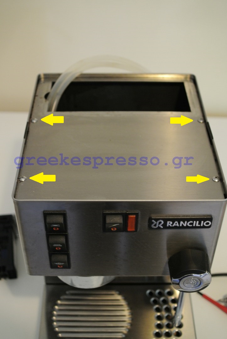

Πρώτα απ΄όλα αποσυνδέουμε την μηχανή από το ηλεκτρικό ρεύμα. Αφού βγάλουμε από την μηχανή το δοχείο νερού και τον δίσκο για τα απόνερα, ξεβιδώνουμε τις 4 βίδες που δείχνουν τα κίτρινα βέλη.
Στην εικόνα 3 απλά ξεβιδώνουμε τις δύο βίδες αλλά όχι τελείως. Απλά τις λασκάρουμε, οι βίδες παραμένουν στην θέση τους.

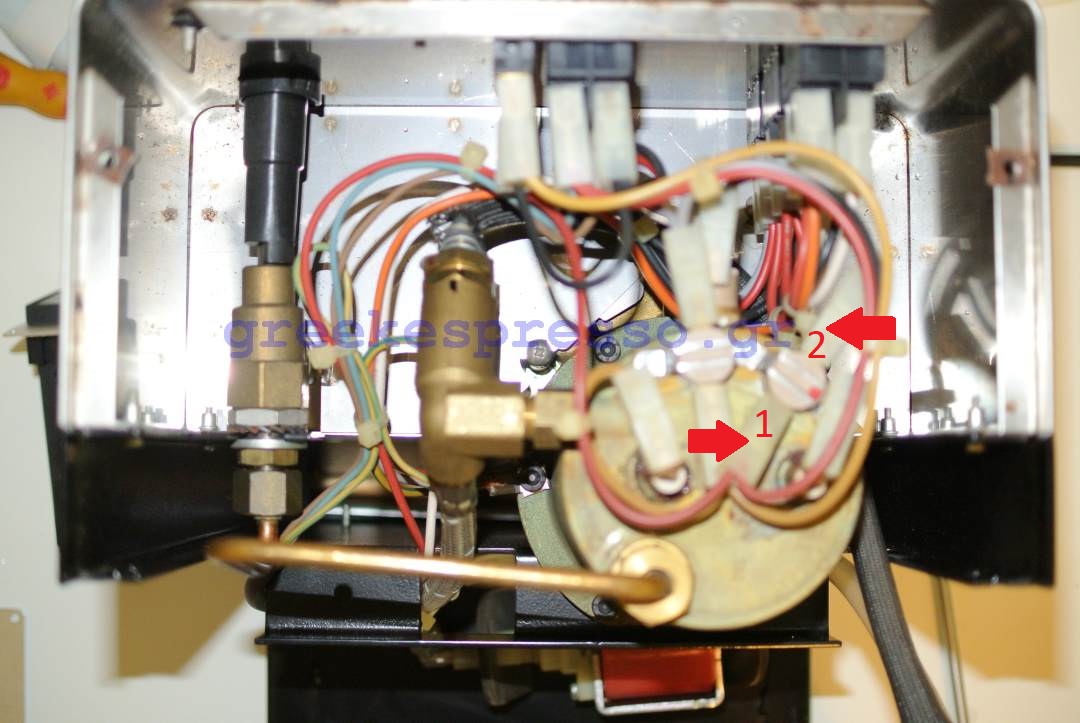

Τώρα θα πρέπει να βγάλουμε τους θηλυκούς ακροδέκτες 1 και 2 που συνδέονται με τον θερμοστάτη νερού (έχει μια κόκκινη κουκίδα) και να τους συνδέσουμε στις κατάλληλες θέσεις του Solid State Relay μας.
Βγάζουμε τον θηλυκό ακροδέκτη 1 από τον θερμοστάτη νερού και τον συνδέουμε με τον crimp spade σύνδεσμο που βάλαμε στο δικό μας κόκκινο καλώδιο.
Το άλλο άκρο του κόκκινου καλωδίου μας το συνδέουμε στην θέση 1 του SSR.

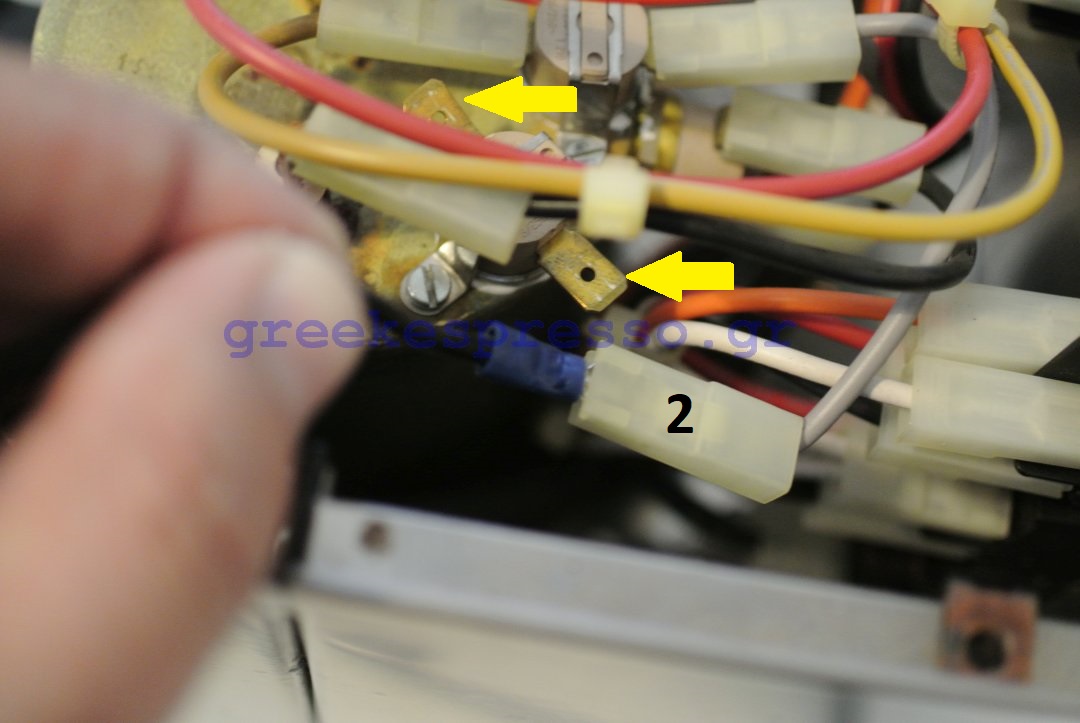

Ομοίως αφαιρούμε τον ακροδέκτη 2 του θερμοστάτη (με το γκρι καλώδιο)
και τον συνδέουμε με το μαύρο καλώδιο που φτιάξαμε. Όπως δείχνουν τα κίτρινα βέλη, ο θερμοστάτης παραμένει στην μηχανή αλλά δεν είναι οι επαφές του συνδεδεμένες στο ηλεκτρικό κύκλωμα.
Το μαύρο μας καλώδιο συνδέεται τώρα στο άλλο άκρο του με τον SSR στην θέση 2.

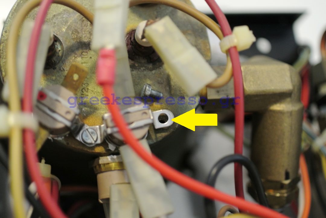

Για να προσαρμόσουμε τον Pt100 αισθητήρα, ξεβιδώνουμε την δεξιά βίδα του θερμοστάτη ατμού (αυτήν πιο κοντά στη εισαγωγή νερού) και την ξαναβιδώνουμε αφού προσαρμόσουμε τον κυκλικό ακροδέκτη του αισθητήρα με θερμαγώγιμη πάστα ώστε να περικλείει την τρύπα της βίδας και να έχει πολύ καλή επαφή με τα τοιχώματα του boiler της μηχανής.
Εδώ βλέπουμε τον ακροδέκτη του Pt100 αισθητήρα προσαρμοσμένο στο πάνω μέρος του boiler.

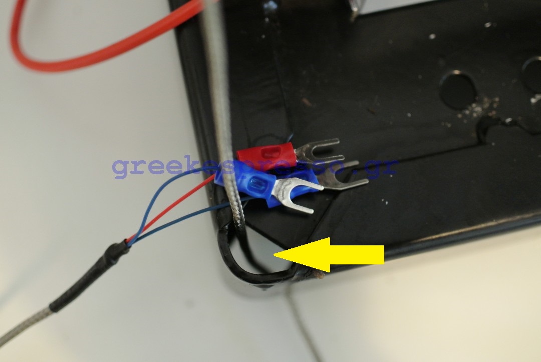

Το άλλο άκρο του αισθητήρα με τους δύο μπλέ και έναν κόκκινο ακροδέκτες τους περνάμε από την γωνιακή τρύπα που υπάρχει στην βάση της μηχανής και από εκεί τους συνδέουμε με το PID αφού το περάσουμε και από την τρύπα της αλουμινένιας θήκης πρώτα.

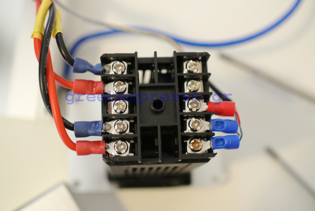

Στην εικόνα 18 βλέπουμε πως συνδέεται ο SSR στον PID controller. Προσέχουμε τις πολικότητες. Επίσης παρατηρούμε ότι όλα τα καλώδια προς το PID περνάνε από την τρύπα στην βάση της μηχανής (Τ1) , την τρύπα της θήκης (Τ2), και μετά γίνεται η σύνδεση τους.

Χρήστο, καλύτερα να αφαιρέσεις από τον Pt 100 την κλεμμα που πιάνει στη βίδα και να τον βιδώσεις ακριβώς κάτω από τη βίδα, δηλαδή ανάμεσα σε μποιλερ και ροδέλα. Έτσι θα έχεις πιο άμεση απόκριση. Ο αισθητήρας σου ξεκινά στο τέλος της κλεμμα. Μέχρι να ζεσταθεί επαγωγικά από το μέταλλο αργεί και έχες μεγάλο overshot! Πάραυτα η δουλειά σου είναι εξαιρετική!
Re: Έλεγχος Rancilio Silvia (brew only) με REX-C100 PID
Ευχαριστώ Κωνσταντίνε για τα καλά σου λόγια.
Ο ακροδέκτης του Pt100 μου είναι δακτυλίδι και είναι ανάμεσα στο μέταλλο του boiler και την λάμα του θερμοστάτη και τα πιέζει και τα δύο κάτω η βίδα. Επίσης έχω βάλει και θερμοαγώγιμη πάστα.
Όταν λες κλέμα εννοείς το σαν δακτυλίδι σύνδεσμο του αισθητήρα;

Ναι, το δαχτυλίδι. Αφαίρεσε το δαχτυλίδι και βάλτο κατευθείαν κάτω από την ροδελα της βίδας.

Επειδή σε βλέπω και τυραννιέσαι θυμίζοντας τα δικά μου, πάρε ένα μικτό ίσιο κατσαβιδάκι και άνοιξε το δαχτυλίδι από την μεριά του καλωδίου προσεκτικά ώστε να το αφαιρέσεις εντελώς. Μετά βάλτο κάτω από το λαμάκι του αισθητήρα προσεκτικά και βίδωσέ το σιγά σιγά. Στο τέλος σφίξτο καλά.Christos έγραψε:Κωνσταντίνε θα το τρενάρω λίγο αυτό γιατί άμα τον χαλάσω θα περιμένω έναν μήνα για να τον ξαναέχω στην κατοχή μου. Να δούμε πρώτα τι θα γίνει με τις ρυθμίσεις και εάν δε κάνουμε τίποτα θα προβώ στην εγχείρηση που προτείνεις.
1 με 1,5 δεύτερα να καθυστερεί η θερμότητα να φτάσει στον αισθητήρα, είναι αρκετό, για αρκετό overshot.
