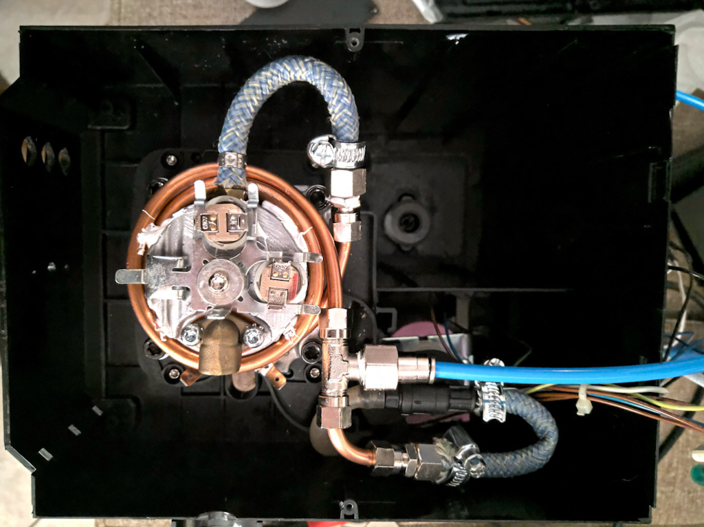

ξεκίνησα κι έλυσα την μηχανή για να δω τι να πάρω.. αύριο θα μπει μανομετρο, preheat mod και στην αναμονή της έλευσης από AliExpress του Rex... απλά εμένα έχει την αντίσταση εκτός και έχει τους θερμοστάτες να ακουμπάνε πάνω στο boiler.. πως θα στερεωσω το thermocouple?

η μοντάζ έγινε, μπήκε κομμάτι χαλκοσωλήνα, για το preheat..,, μόνωση δεν νομίζω να υπάρχει λόγος να μπει, μιας και είναι μόνο για θέμα εξοικονόμησης ρεύματος και εμένα δεν δουλεύει ελάχιστα την μέρα.. μπήκε και το μανομε, αλλά πάει για αλλαγή μιας και παίζει πολύ... δεν μπορείς να δεις..
το μόνο προβλήμα που είχα είναι ότι τα σφιχτηρακια που πήρα ήταν γτπ και εσπασα την μαμά opv που είχα κάνει την μοντα καθώς και άλλες 2 που πήρα στην προσπάθεια μου να σφιξω για να μην χάνει.. έτσι κατέληξα να έχω μόνο γωνία.. αλλα αν κρίνω από το μανομετρο παρόλο το παίξιμο πρεπει να είμαι κάπου στα 12bar πριν το boiler.. βέβαια μετά από όλα αυτά οταν πήγα στην eurogat για να πάρω την opv όταν εσπασα την δική μου επειδή εκεί είχε μόνο gaccia, είχα ξεχάσει ότι η δική μας έχει γίνει Gaggia Viva Style και μου έδωσαν από την baby 06 που απλά η έιναι σχήμα Τ αντί για F χωράει και το καλό είναι ότι είναι στα 11bar ενημερωτικά.. μόλις έρθει και o Rex θα δούμε τι κάνουμε

Θα σου πρότεινα να βάλεις ΚΑΙ μόνωση, δεν είναι τόσο για το έξτρα ρεύμα που θα καις όσο για τις θερμικές απώλειες κατά την εκχύλιση. Και ένα βαθμό C να γλιτώσεις έχει σημασία.
Για να μην παίζει η βελόνα να πάρεις μανόμετρο γλυκερίνης ή ακόμα καλύτερα το κλασικό με πολύ ψιλό χαλκοσωλήνα ικανού μήκους ώστε να κάνει μερικές σπείρες.

Απλα 'εχω μπερδευτεί τί μόνωση να βάλω?

Μπραβο για το κουραγιο που εχεις να ασχολειθεις με αφτι τιν μιχανει.Προτον,απο τιν αντλεια πρεπει να συνδεσεις κατεφθειαν τεφλον σουλινα αλλιος η μιχανει θα δονειται πολυ.Για το μανομετρο θες σολινα χαλκου ψιλο που θα βρεις σε θερμοστατες Ψιγιου.To κοματι με το σφιχτιρακει καλο ειναι να γεινει σταθερο με το χαλκο να συνδεεται κατεφθειαν στο μποιλερ.Καλι συνεχεια.
