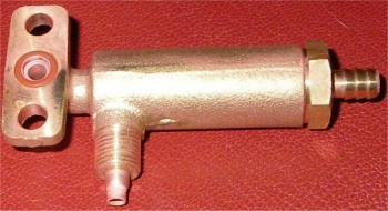

ωραία,
οπότε σε ενδεχόμενο χειρουργείο της gaggia με OPV,
είναι εύκολο να το ρυθμίσω στα 10 bar;
δεδομένου ότι έχω άγνοια;
αυτή δεν είναι?
woodsman43
Re: Mod gaggia baby dose.Ιδιοκτητης After
Δημοσίευση από woodsman43 » Παρ Οκτ 07, 2011 6:43 pm
Καμμια σχεση.Αυτη ειναι απο silvia με mod ρακορ για σωληνακι τεφλον.

Δημοσίευση από nikoskaisaris » Δευ Οκτ 10, 2011 10:12 am
αυτή πρέπει να είναι,
αλλά πώς την ρυθμίζουμε στα 10 Bar?
woodsman43
Δημοσίευση από woodsman43 » Δευ Οκτ 10, 2011 11:33 am
Ξεβιδωνεις απο πανω το ακροσωληνιο και με ενα αλλεν 5αρι σφιγγεις η ξεσφιγγεις την εσωτερικη αλλενοβιδα την οποια θα δεις αμεσως .Για να δεις τι εκανε η ρυθμιση πρεπει να ξανακλεισεις το ακροσωληνιο να του βαλεις το σωληνακι διαφυγης και να μετρησεις.Επαναλαμβανεις την διαδικασια για οσο χρειαστει παντα με ζεστη μηχανη.Οσο ρυθμιζεις την βγαζεις απο το ρευμα.
