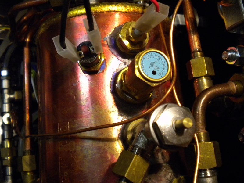

Επανερχομαι με τα υπολοιπα και τις εντυπωσεις μου για την μηχανη.
Χρηστο δυστηχως δεν χρειαστηκε να ασχοληθω με ρυθμιση πιεσης και δεν φανταστηκα πως μπορει να επαιζε τετοιο θεμα με την ρυθμιση της opv ετσι ωστε να το κοιταξω.Απο την μικρη μου πειρα ομως και δεδομενου της κατασκευης της αποκλειεται να μην ρυθμιζεται.Ειναι του τυπου που εχουν εσωτερικα βιδα ρυθμισης κατι σαν της clasic gaggia ενα πραμα.
Φιλε NaGR η mechanica απο οσο ξερω δεν εχει εσοχη στο κεντρο του drip tray ετσι ωστε να υπαρχει διαφυγη των νερων.Εκει οτι βαλεις δεν πρεπει να προεξεχει μεσα γιατι τοτε θα λιμναζουν τα νερα μεχρι η σταθμη τους να ξεπερασει την εξοδο που θα εχεις δημιουργησει εσυ.Θελει πατεντα με προσθηκη απο το κατω μερος του ταψιου.
Στο θεμα μας τωρα.Εντονος θορυβος προερχοταν απο το εσωτερικο και ενας απο τους λογους ειναι και αυτος.Το λεω ετσι ωστε να κανετε τη σχετικη επεμβαση οσοι εχετε το παρακατω θεματακι..
Παρατηρησεις επι της λειτουργιας της.
Μεγαλο μποιλερ με οχι και τοσο μεγαλη αντισταση κανουν το ζεσταμα οχι και τοσο συντομη υποθεση.Απο την στιγμη που την αναβουμε ακουγεται εντονα ο θορυβος απο το ζεσταμα του νερου μεσα στο μποιλερ.Αναλογως των συνθηκων μπορει να χρειαστουν εως και 15 λεπτα μεχρι να κλεισει η βαλβιδα αναπνοης και να ανεβει η πιεση στο set point.To χρονικο διαστημα αυτο οπως καταλαβαινετε η αντισταση ειναι συνεχως on.
Exω παρατηρησει μεχρι και πεντε λεπτα για αυτη τη φαση στην alex dueto με παρομοιο μεγεθος και χωρητικοτητα μποιλερ.
Ο θερμοσυφωνισμος εκτελειται πολυ αργα (οπως σε ολες τις ΗΧ)και τα πρωτα σημαδια ζεστης στο ρυγχος του γκρουπ θα εμφανιστουν μετα απο 5 λεπτα.
Να αντιπαρελθω λεγοντας πως σε μονου μποιλερ η single boiler η dual boiler στα 5 λεπτα το μισο γκρουπ ειναι σχεδον καυτο.
Αυτα αν και ισως ακουγονται αρνητικα στην πραγματικοτητα ΔΕΝ ΕΙΝΑΙ.
Μια ακρως φυσιολογικη λειτουργια μιας ΗΧ μηχανης η οποια κανει πολυ καλα την δουλεια της μαλιστα.Το λεω αυτο μιας και μετα απο 45 λεπτα προθερμανσης και κανοντας το απαραιτητο αλλα μικρο cooling flash θα απολαυσετε μια ωραια εγχυλιση οπως αρμοζει σε μια καλη υλοποιηση Ε61.
Αν μεινει πανω απο μια ωρα στασιμη τοτε το cooling flash θα ειναι λιγο μεγαλυτερο αλλα ευκολα θα δειτε ποτε πρεπει να σταματησετε για και να κανετε το shot.
Για τον ατμο τι μπορω να πω.Steaming monster φτιαγμενο για οικιακη χρηση ικανο για ωραιες ασπρες μπογιες αρκει να τιθασευσετε την δυναμη του.
(εγω δεν μπορεσα
Δεν σας κρυβω πως στην BARISTA ειδα το τελειο τερεν για extra δευτερο boiler με pid και μια rotary χωρις κανενα δυσθεωρητο κοστος.Θα περιμενω τον τολμηρο η εστω καινουργια προσφορα του saturn για να αρπαξω και εγω καμμια και να της .......πεταξω τα ματια.

Χρήστο όταν σου είπαν από την ECM ότι μία διαφορά της Barista από τις Mechanika και Technika είναι ότι δεν υπάρχει δυνατότητα ρύθμισης της OPV μήπως εννοούσαν τη δυνατότητα ρύθμισης χωρίς να ανοίξεις τη μηχανή; Το λέω γιατί στη σειρά IV της Mechanika και Technika μπορείς να τη ρυθμίσεις από μία βίδα που βγαίνει στην επάνω επιφάνεια (που ζεαταίνονται τα φλιτζάνια) κάτι που δεν υπάρχει στην Barista αλλά ούτε και στη σειρά III των Mechanika/Technika που - αν δεν κάνω λάθος - πουλούσε το Saturn.
