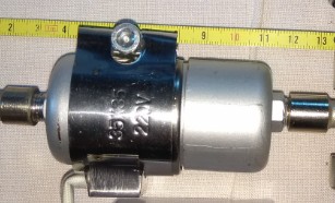

Εδώ είναι το ΚΙΤ με διαστάσεις 5x13 cm , είσοδος - έξοδος νερού 1/8 , σταθερό θερμοστάτη και ισχύς 1200w.
Θα ακολουθήσει νέο video με την Delonghi 14 bar :coffee:
