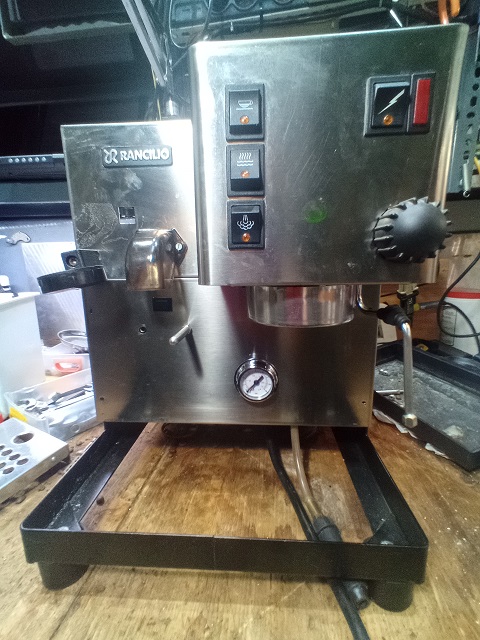

Μια μηχανή που θα τοποθετηθεί pid μανόμετρο και ηλεκτρονικός έλεγχος αντλίας ώστε να ρυθμίζουμε τα bar κατά βούληση.
πριν δούμε που θα τοποθετήσουμε τα πράγματα, λύνουμε τον κόφτη για να τον δούμε και να τον καθαρίσουμε.
Όμως κοιτώντας το μαχαίρι πάνω σε ένα τζάμι με ένα μικρόμετρο για να δούμε τα δόντια βλέπουμε μία απόκλιση ενός χιλιοστου (0,7) περίπου.
προσπαθούμε να δούμε που μπορεί να μπει το pid
ή το μανόμετρο
θα ανεβάσουμε φωτογραφίες όταν προχωρήσει η μηχανή
κάθε γνώμη δεκτή

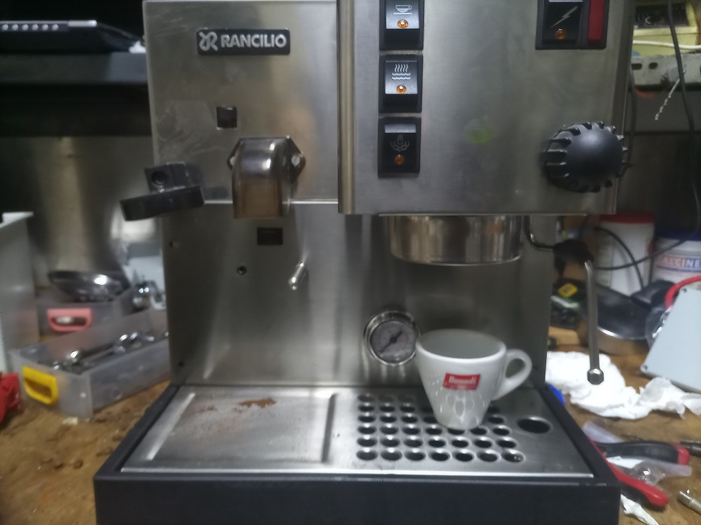

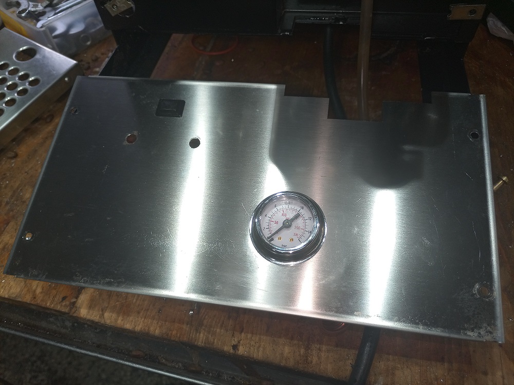

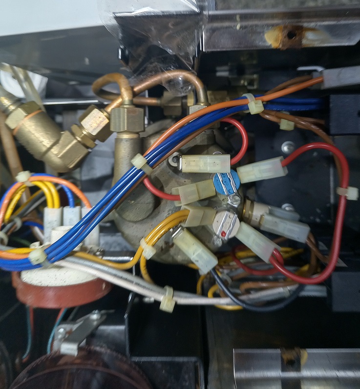

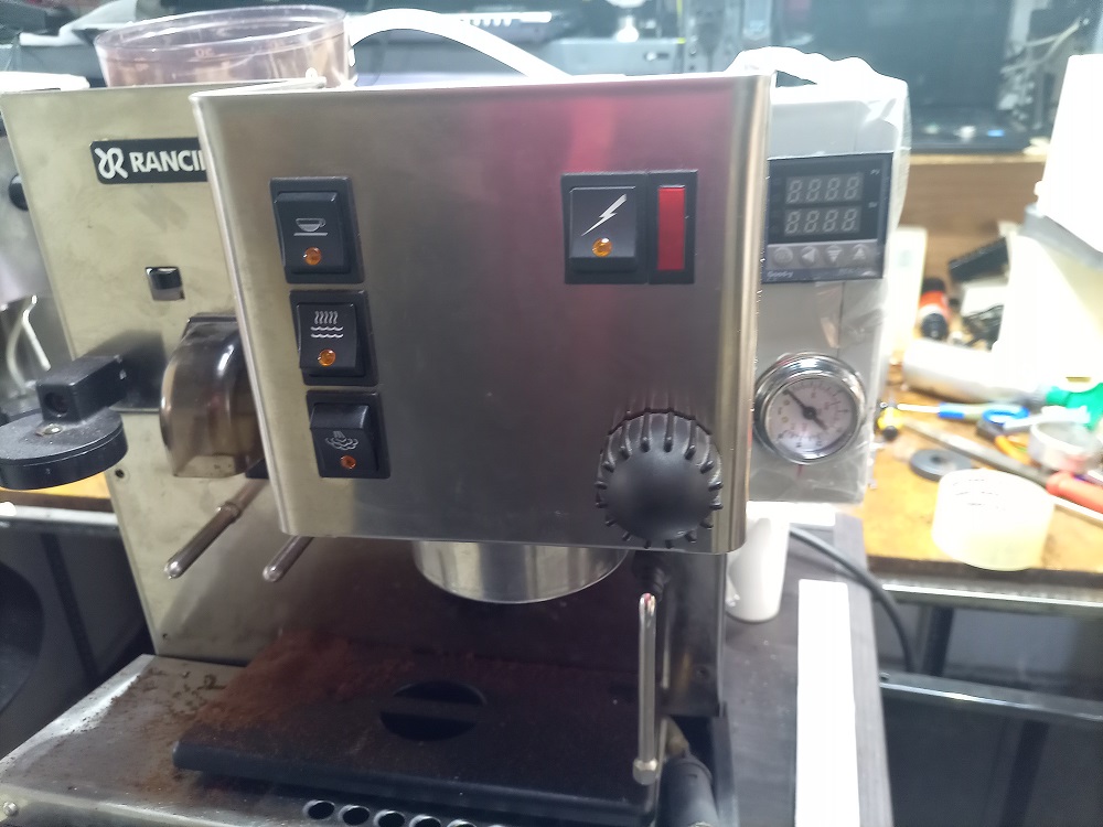

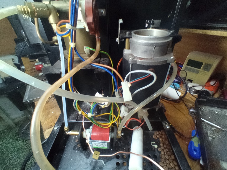

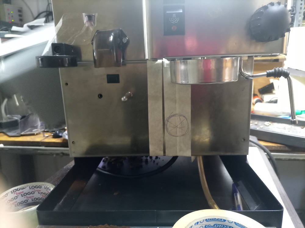

Μερικές φωτογραφίες από την μηχανή
θα ανεβάσω και το μαχαίρι μετά την διόρθωση που έγινε . Ισιώθηκε η βάση του μαχαιριού σε τόρνο και μένει να δούμε το αποτέλεσμα στις μετρήσεις.
Θα τοποθετηθεί ένα πλακετάκι στο ταμπλό που θα μπορείς να παίξεις με τα bar
