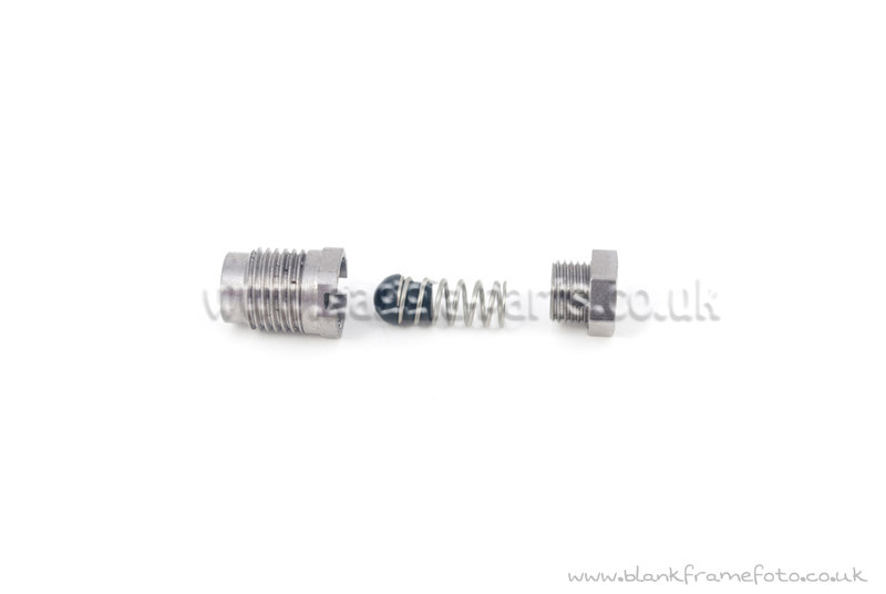

Επειδή έψαχνα τρόπο να ρυθμίσω την πίεση, έχοντας στα χέρια μου την βαλβίδα Νο 58 κατάλαβα τον τρόπο λειτουργία της και ότι είναι ρυθμιζόμενη.... :a116: Από εκεί και πέρα τα πράγματα ήταν καθαρά διαδικαστικά.
Έτσι λοιπόν για όσους ΔΕΝ έχουν OPV και έχουν μια τέτοια μέσα στο group μπορούν να ρυθμίσουν την πίεση από εκεί και να μην αισθάνονται αδικημένοι σε αυτή εδώ την ζωή.
Η βαλβίδα αυτή εκτός από το να ανοίγει στην επιθυμητή πίεση λειτουργεί σαν ανεπίστροφη (όταν σταματάει το μοτέρ το ελατήριο κλείνει την δίοδο και έτσι δεν γυρίζουν μέσα στο boiler "βρώμικα νερά")
Η φώτο είναι κλεμμένη κανονικά από το gaggia-parts.co.uk

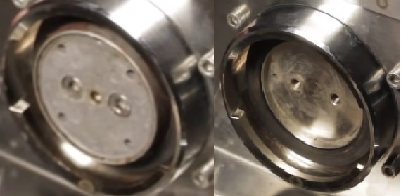

Καλημέρα Κώστα.Που ακριβώς βρίσκεται η βαλβίδα 58?Δεν βλέπω στο group να έχει
dkstopo
Δημοσιεύσεις: 475
Μηχανή:: Rancilio Silvia V1
Μύλος:: Super Jolly
2ος Μύλος:: Ascaso i2 mini
Re: Ρύθμιση πίεσης σε COFFEE
Δημοσίευση από dkstopo » Τρί Ιουν 07, 2022 10:09 pm
συμφωνα με το σχεδιο θα έπρεπε να την βλέπεις. περίεργο...
στην θεση σου θα προσπαθούσα να ρυθμίσω αυτή που είναι πίσω στην αντλία πρωτα και θα μετρούσα την πιεση, ισως σε εσενα δουλέψει.
μετά δεν σου μενει να ανοιξεις το μποιλερ για να δεις τι συστημα εχει και ισως εκεί να μπορέσεις με καποιο τροπο να επέμβεις

Δημοσίευση από Kir » Τετ Ιουν 08, 2022 5:55 pm
Σ ευχαριστώ πολύ Κώστα.Το πιθανότερο είναι ότι επειδή η δική μου είναι 2003 μοντέλο και όχι 2002 όπως αυτή που είχε μάλλον κάτι θα άλλαξαν
