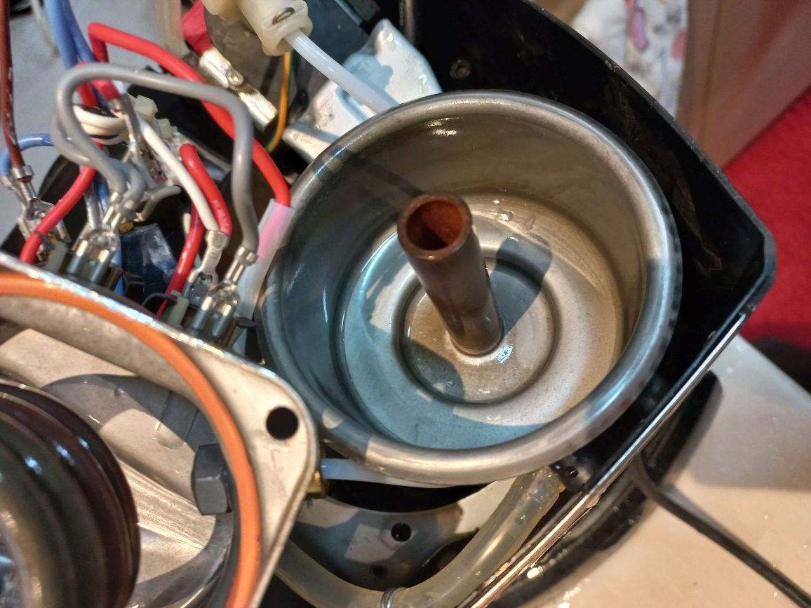

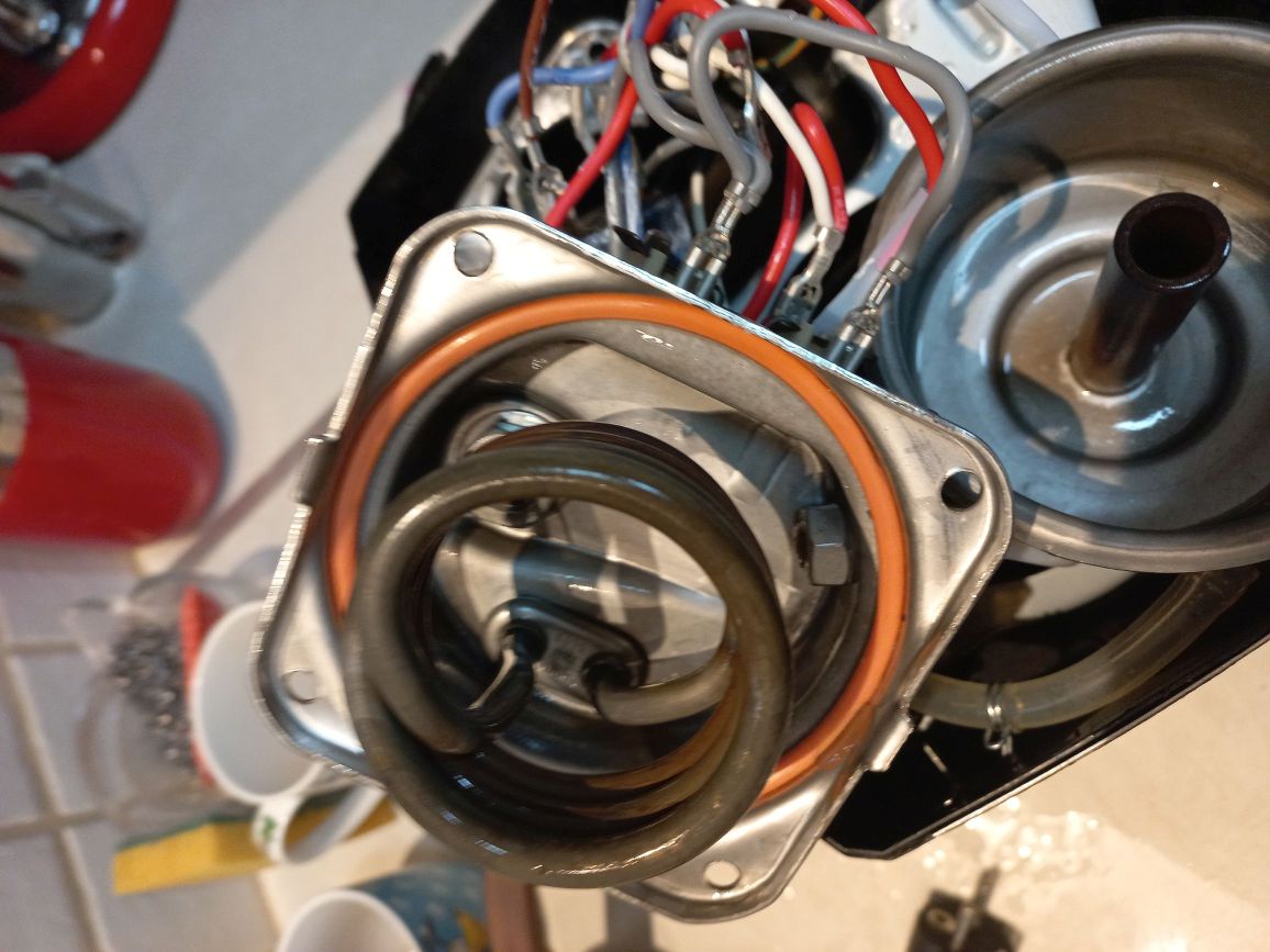

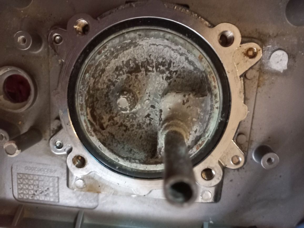

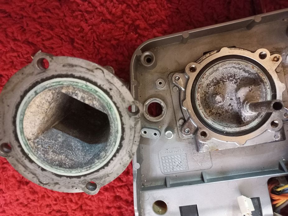

Καλημέρα και Χρόνια Πολλά!
Άνοιξα δύο boilers (μεγάλο πράγμα η κανονικη άδεια..)
Το ένα είναι αλουμινίου από Gaggia new baby 06.
Το άλλο είναι ανοξείδωτου ατσαλιού από φθηνή delonghi (σ.σ. είχε γίνει πρόσφατα αφαλάτωση).
Ιδού οι φωτος.
Στο αλουμνιίου, στη συνέχεια (που δεν φωτογραφισα) τα βούτηξα σε υγρό αφαλάτωσης χωρίς να τα τρίψω με συρματόβουρτσα αλλά δεν καθαρίσαν και πάρα πολύ. Και επίσης όταν αγγίζω το εσωτερικό τους μου φαίνεται σαγρό (σαν να έχει ήπια διάβρωση).
Που επίσης εδώ στο forum έχουμε δει και άλλα τέτοια.
Στου ανοξέιδωτου ατσαλιού, τα πράγματα είναι πολύ καλύτερα.
Το δικό μου συμπέρασμα παιδιά, είναι το γνωστό: Οι επιδέξιοι κ.... θέλουν επιδέξια ....).
Δηλαδή, οι μηχανές με boiler αλουμινίου θέλουν και συχνές αφαλατώσεις και σε χ εκατοντάδες καφέ είναι απαραίτητη η αντικατάσταση του boiler ή η σχολαστική συντήρηση με άνοιγμα (αλλά η αντικάτασταση ακούγεται πιο safe). Όποιος πάρει τέτοια μηχανη, πρέπει να ασχοληθεί, αλλιώς φθηνή pressurized και όλα καλά.
Τι λέτε εσείς?
Άραγε έχει ανοίξει κανείς bolier απόι τα καινούργια που έχουν επιπλέον εσωτερική επίστρωση?
Είμαι περίεργος. Βέβαια φαντάζομαι πάνω από 2 χρoνών τέτοια συσκευή δεν θα υπάρχει.
Ιδού οι φωτος.
Τι λέτε εσείς?

Καλημέρα φίλε μου, ωραίο θεματάκι άνοιξες.
Προφανώς το ατσάλινο boiler είναι πολύ ανώτερο και fail-proof από το αλουμινένιο αλλά για ατσάλινο boiler σήμερα πας σε 1000+ μηχανές. Οι 500-1000 έχουν ορειχάλκινο (το οποίο επίσης πρέπει να είναι καλύτερο από το αλουμίνιο).
Πέρα από αυτό, θα ήθελα να σημειώσω ότι από τη φωτογραφία που έβαλες, το boiler της baby φαίνεται να είναι σε άριστη κατάσταση. Λίγο τριψιματάκι με συρματόβουρτσα θέλει να φύγουν τα άλατα και τίποτα άλλο. Αν είσαι μερακλής και έχεις όρεξη μπορείς να γιαλοχαρτάρεις το στεφάνι του boiler (εκεί που πατάει η τσιμούχα) γιατί εκεί βασικά υπάρχει το πρόβλημα της διάβρωσης (bimetallic corrosion) λόγω διαφορετικού υλικού των δύο μερών του boiler. Αν θες, ρίξε μια ματιά στο αντίστοιχο θέμα που έχω φτιάξει για να δει πως είναι ένα πιο "ταλαιπωρημένο" αλουμινένιο boiler που και πάλι έγινε σαν καινούριο με πολύ λίγο κόπο.
