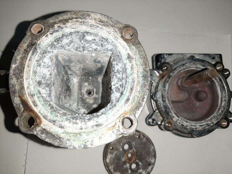

Καλησπέρα καταρχάς δεν ξέρω αν ήταν σωστό που άνοιξα νέο θέμα αλλά δεν βρήκα κάτι σχετικό πριν λίγες μέρες και μετά από 12 χρόνια κατοχής της εν λόγω εσπρεσιερας την πήγα στην αντιπροσωπεία διότι έτρεχαν νερά κάτω από τον δίσκο συλλογής γύρω από την ντουζιέρα φυσικά είχε πολύ μεγάλη ζημιά ασύμφορη αυτό που μου κάνει εντύπωση είναι η κατάσταση του boiler παραθέτω και φωτογραφία μπορεί να μου εξηγήσει αν είναι φυσιολογικό αυτό με έναν αντε κάποιες φορές 2 καφέδες την ημέρα νερό από κανατα και αφαλάτωση κάθε 3 μήνες σύμφωνα με τον τρόπο που διάβασα τα τελευταία χρόνια μέσα στο φόρουμ η αγωνία μου είναι εάν η νέα μηχανή που απέκτησα πριν 2 μήνες μια lelit pl 41 em θα έχει την ίδια τύχη βεβαια το μόνο που με καθησυχάζει είναι το ορειχαλκινο boiler αλλά μπορεί να μην λέει τελικά και τίποτα
Ευχαριστω
Gaggia baby boiler

Εαν η κανάτα δεν παρακρατούσε τα άλατα ναι είναι φυσιολογικό. Τα χημικά της αφαλάτωσης πάλι, φθείρουν το boiler αλουμινίου, οπότεη εικόνα που δείχνεις είναι φυσιολογική. Πάντως φτιάχνεται αν είναι μόνο αυτό το πρόβλημα, μην πετάς την baby

Επειδή όσο ζεις μαθαίνεις δεν ήξερα την περίπτωση της maxtra όταν πήρα την lelit το έμαθα μετά και μάλιστα ο κύριος Βασίλης στην αντιπροσωπεία της lelit όταν βρέθηκα στην Κόρινθο μου πρότεινε και αγόρασα το σακουλάκι ρητίνης για 400 λίτρα νερό τώρα βέβαια θα πάρω και μια ων κανατα της brita με maxtra φίλτρο δυστυχώς η baby πετάχτηκε την παρέλαβα σε τεύχη επειδή δεν ήθελα να επανασυναρμολογηθει είχαν σκουριάσει μέχρι και οι βίδες από τις διαρροές
