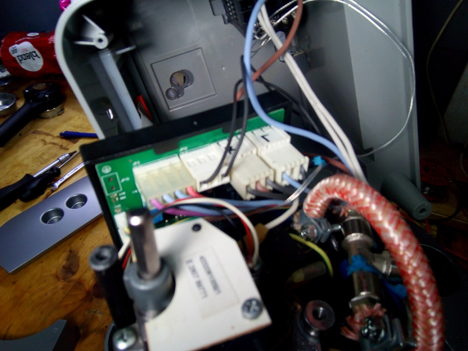

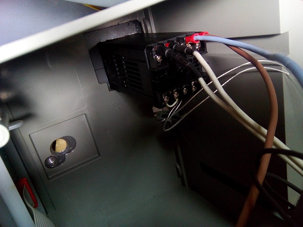

Η μηχανή έχει χαλκό-σωλήνα , pid , barometro.
Τα πράγματα είναι λίγο στριμωγμένα στην μηχανή.
Υποθέτω ότι επειδή είναι το κουτί μικρό και κλειστό , η θερμοκρασία θα είναι αρκετή για τα πλαστικά , κλπ.
Επίσης για να ανοίξουμε το boiler θα πρέπει να χαλάσουμε την χαλκοσωλήνα μια και δεν μπορεί να βγει προς τα επάνω.

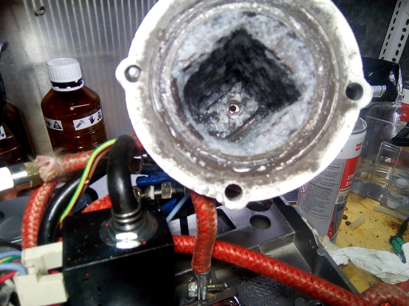

Αφού καθαρίστηκε το boiler και κατέβηκε μερικά δέκατα για να μειωθούν οι λακκούβες και να βοηθήσουμε το oring να στεγανοποιήσει, έφτασε η ώρα να μπει στο κουτί της.
Μου θυμίζει κάτι κινέζικα αντικείμενα που όταν τα ανοίξεις δεν ξαναχωρούν στο κουτί τους.
Αφαιρέθηκαν 2 σπείρες για να μπορεί να βιδώσει το boiler , και αντικαταστάθηκαν κάποιοι σύνδεσμοι βιδωτοί με κολλητούς έτσι ώστε να μειωθεί ο όγκος. και μία δοκιμή με καφέ που έχει λήξει πριν από 6 μήνες. πρέπει να συσκευάστηκε πρίν από 18 μήνες.
