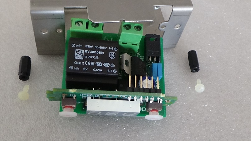

Αυτή την φορά νέκρωσε το PID .
Συνήθως κρατώ αναμμένη την μηχανή για μια – μιάμιση ώρα κάθε πρωί . Εξαιρετικά σπάνια υπερβαίνω αυτό το χρονικό διάστημα (μόνη εξαίρεση ,όταν την παρέλαβα , την άφησα ανοικτή για μια εβδομάδα , αδειάζοντας σύχνα το νερό του boiler ). Έτσι τις προάλλες μετά από 3-4 ώρες , αντικρίζω την οθόνη σβηστή ενώ ο διακόπτης ήταν στο ΟΝ και το λαμπάκι αναμμένο.
Η αντλία δούλευε κανονικά .
Η μηχανή ήταν σχετικά ζεστή αλλά η οθόνη δεν άναψε όσο και αν έπαιξα με το ON-OFF .Μετά από ώρες και αφού η μηχανή κρύωσε , πατώντας στο ΟΝ η οθόνη άναψε και άρχισε να συμπεριφέρεται φυσιολογικά ανεβάζοντας σταδιακά την θερμοκρασία μέχρι τους 90 βαθμούς όπου και έσβησε ξαφνικά .
Αυτή ήταν η τελευταία φορά που είδα την οθόνη αναμμένη .
Η μηχανή ανοίχτηκε , ελέγχθηκε ο συνήθης ύποπτος ( αισθητήρας θερμοκρασίας PID ) καθώς και το θερμικό του boiler (normal open). Επίσης ελέγχθηκαν και όλες οι ηλεκτρικές συνδέσεις . Όλα ΟΚ .
Συμπέρασμα ότι το PID μας άφησε χρόνους .
Το ανταλλακτικό παραγγέλθηκε από Elektros από όπου και αγοράστηκε η μηχανή . Στάλθηκε την επομένη και την μεθεπόμενη μέρα ήταν στην πόρτα μου .
Σε σχετική επικοινωνία με τον Gianni με διαβεβαίωσε ότι το εξάρτημα είναι plug and play και δεν χρειάζεται καμία ρύθμιση . Επίσης με παρέπεμψε στο γνωστό video όπου παρουσιάζεται το λύσιμο του PID
https://www.youtube.com/watch?v=KXLyRESpHjQ&t=
Σχετικά με αυτό το video , θέλω να αναφέρω ότι στην δικιά μου περίπτωση δεν χρειάστηκε να αποσυναρμολογήσω το σωληνάκι του ατμού ( βλέπε στο 4:30 ).
Δεν βρήκα το εξάρτημα στο site του Δοικα , αλλά και δεν τους ρώτησα αν μπορεί να το έχουν .
Η μηχανή παρέμενε απόσυναρμολογημένη και σε 15 min από την παραλαβή του ανταλλακτικού , ήταν και πάλι σε λειτουργία .

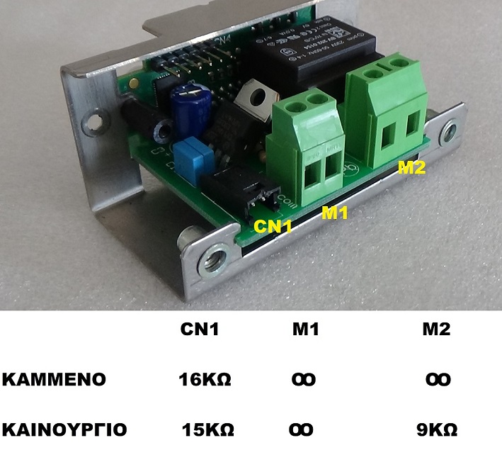

Μερικές μετρήσεις που αφορούν την αντίσταση που παρουσιάζουν οι επαφές :
Παρόλο που το συγκεκριμένο ανταλλακτικό είναι το ακριβότερο της Unica σε σύγκριση με τα controller άλλων μηχανών , έχει λογική τιμή . Η τιμή του είναι 63 Ευρώ και με τα μεταφορικά η ζημιά έφτασε τα 85 .
