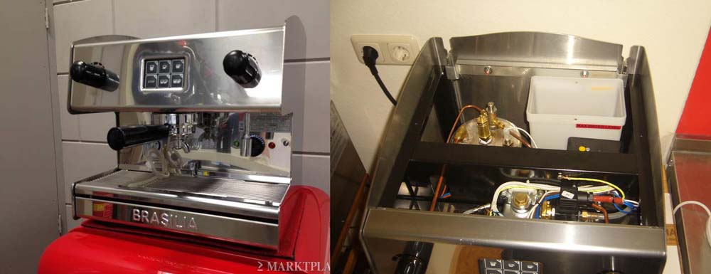

Μια brasilia cappuccino roma του 2008. Δεν είναι κάτι ιδιαίτερο, τη βρήκα όμως σε καλή τιμούλα και, σε συνδυασμό με ένα μύλο που δεν χρησιμοποιούσα, κάνουμε τα καφεδάκια μας στη δουλειά. Την ανοίγω το πρωί και την κλείνω το μεσημέρι πριν φύγω.

-Αν για οποιοδήποτε λόγο θες να κάνεις μόνο στον hx σωλήνα βάζεις ξινό+νερό στο δοχείο και με κρύα μηχανή τραβάς ανά διαστήματα βάζοντας το αυτί σου να ακούσεις την βαλβίδα αναπνοής να μην κλείσει. Αν δεν είσαι ακουστικός τύπος αλλά οπτικός, βγάζεις το καπάκι και παρατηρείς την βαλβίδα που βγάζει ατμό σαν χύτρα. Συνήθως θέλει κάποια λεπτά (3~5) μέχρι να σφραγίσει το boiler. Θέλεις το νερό να ζεσταθεί όχι να πιάσει θερμοκρασία. Μετά σβήνεις, αφήνεις, ανάβεις, ξεπλένεις.
-Αν θες να αφαλατώσεις hx και boiler, βάζεις ξινό+νερό στο δοχείο και με κρύα μηχανή τραβάς λίγο από το group και μετά ανοίγεις την έξοδο του νερού, ώστε να κάνεις τη μηχανή να τραβήξει μόνη της όλο το μείγμα μέσα στο boiler. Σβήνεις, αφήνεις, ανάβεις, ξεπλένεις.
Νοτ μπιγκ ντιλ.
Αν η μηχανή είναι ταλαιπωρημένη από παλιότερες κακές συντηρήσεις και δεν ξέρεις τι έχει μέσα της είναι πιθανό το ξινό να μην κάνει δουλειά. Καλύτερα να την πας για λύσιμο, μπανάκι σε οξύ και βούρτσα.
