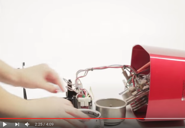

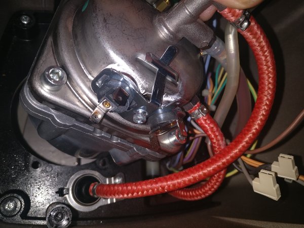

Εχω νέα απο την προσπάθεια αλλαγής της φλάντζας. Τελικά τελείωσε με επιτυχία. Θα ήθελα να μοιραστώ μαζί σας μερικές φωτογραφίες και την προσωπική μου εμπειρία έτσι ώστε να είναι πιο εύκολο για τον επόμενο που θα μπει στη διαδικασία
Εδω φαίνονται οι αλεν βίδες που δεν άνοιγαν με τίποτα:
Τελικά η καστάνια με ένα 5 αλεν στο τέλος έκανε τη δουλειά. Στην αρχή ζορίστηκε λίγο αλλά με μικρή πίεση οι βίδες υποχώρησαν και στη συνέχεια τις ξεβίδωσα χωρίς τη βοήθεια της καστάνιας.

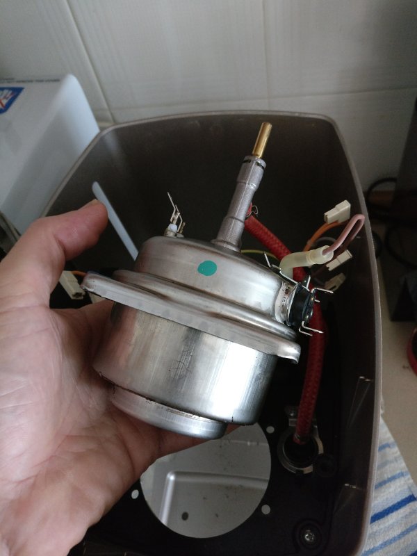

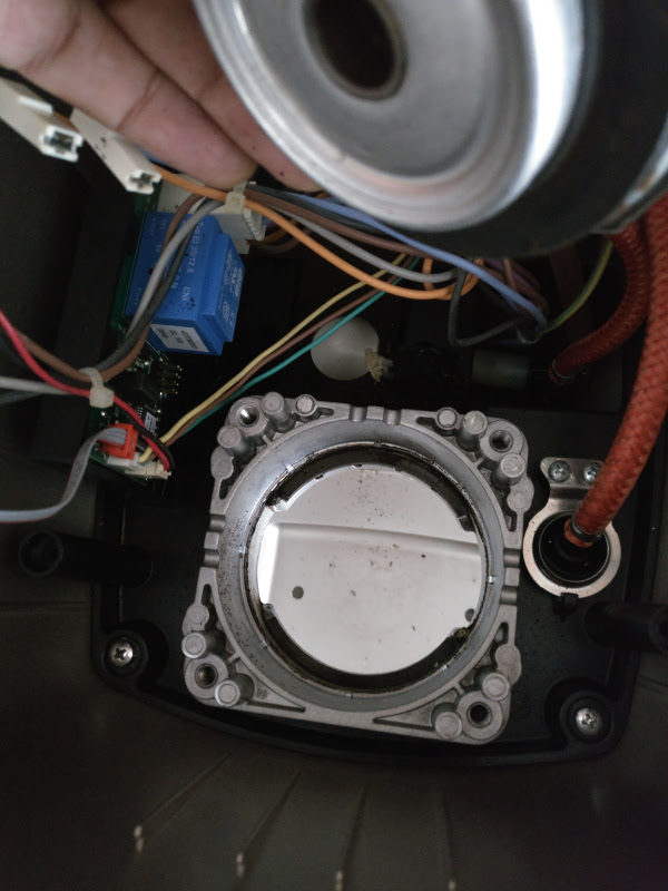

Στην επόμενη φωτογραφία φαίνεται το κάτω μέρος που αποσπάται όταν βγούν οι βίδες:
Ο μποιλερ δεν άνοιξε (οπως έδειχνε στο βιντεο). Έμεινε ένα κομμάτι:
Μαλλον έχει κολλήσει το πάνω μέρος του μποιλερ μαζί με το κάτω και δεν ανοίγει. Προσπάθησα με ελαφρή δύναμη και δεν κουνιόταν, οπότε δεν προσπάθησα παραπάνω. Άλλωστε δεν ήθελα να ανοξω το μποιλερ αλλά να αλλάξω τη φλάντζα η οποοία βρίκεται στο κάτω μέρος:

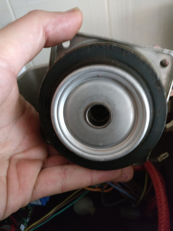

Δε φαινόταν εντελώς φθαρμένη αλλά προχώρησα στην αλλαγή της μετά από ένα καλό καθάρισμα.
Στο βίδωμα χρησιμοποίησα την καστάνια στο τέλος για να σφίξω τις βίδες ωστε να μην ανοίγουν με τίποτα για σιγουριά.
