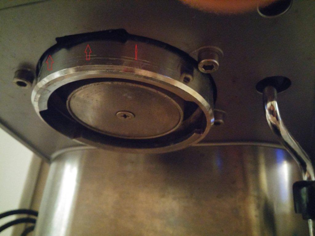

Καλησπερα σε ολους. Εχω ενα προβληματακι με μια Gaggia baby class που η αληθεια ειναι οτι την ειχα καιρο σε αχρηστια.
Αρχισα να την λειτουργω αυτες τις μερες μιας και περιμενω εναν μυλο porlex. Δοκιμαζοντες ταμπλετες ese παρατηρησα οτι η μηχανη τρεχει νερο απο το σημειο στη φωτο. Ξερει κανεις τι ανταλλακτικο θα χρειαστω? Ισως μαζι με αυτο να αλλαξω και την φλαντζα που κουμπωνει το portafilter.

Πριν δοκιμάσεις να κάνεις κάποια αλλαγή υλικού στην μηχανή κάνε της μια αφαλάτωση (viewtopic.php?f=15&t=202) μιας και αναφέρεις ότι την είχες παροπλισμένη για αρκετό καιρό.
Re: ΔΙΑΡΡΟΗ ΝΕΡΟΥ
Αν πραγματικά τρέχει νερό από εκεί που δείχνεις, την βγάζεις από την μπρίζα και αναγκαστικά την ανοίγεις και βλέπεις για διαρροές.

Re: ΔΙΑΡΡΟΗ ΝΕΡΟΥ
Αν χανει απο κει που δειχνεις νερο απο την εξω μερια του γκρουπ?? τοτε ανοιξε την μηχανη (θα σου λεγα να την λειτουργησεις με ανοιχτο το καπακι για να δεις απο που χανει νερο αλλα η ευθυνη δικη σου
)και ελεγξε-σφιξε τις αλενοβιδες του μποιλερ, 4 στη βαση του μποιλερ και 2 στον ατμο. Καπου θα υπαρχει υγρασια στο μποιλερ ή στην τριοδη

Re: Διαρροη νερου
μήπως έχει βουλώσει καμμια βαλβίδα εκτόνωσης και το έξτρα νερό, λόγω πίεσης βγαίνει απο εκει? μήπως να την πας για κανα σέρβις να έχεις το κεφάλι σου ήσυχο?

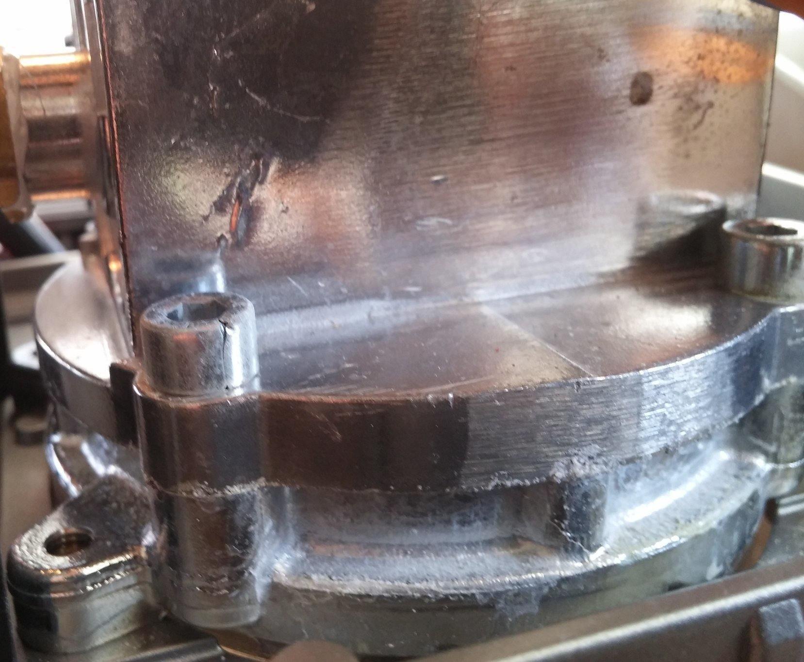

Αποφασισα επιτελους να ανοιξω τη μηχανη και ανακαλυψα μια ραγισμενη αλενοβιδα και πιθανοτατα την αιτια της διαροης.
Βαζω την φώτο μην εχει καποιος και καμια αλλη ιδεα. Τα αλατα εξωτερικα του μποιλερ πως τα καθαριζω?
Re: Διαρροη νερου
Πρεπει πρωτα να παραγγειλω και φλατζα για το μποιλερ, αν καταλαβα καλα. Με dezkal καθαριζει ή θα κανω ζημια?
Re: Διαρροη νερου
Ευχαριστω, μαλλον κατι τετοιο θα κανω.Artisti έγραψε:Dremel μαλακή μπρούτζινη συρματόβουρτσα
http://protofusion.org/wordpress/2012/0 ... -cleaning/
Ξερεις αν μπορω να χρησιμοποιησω το Dezkal μεσα και εξω απο το μποιλερ ή να προτιμησω το Cafiza?
