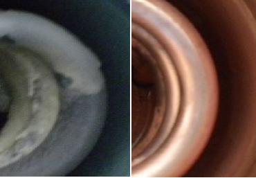

Alex_Under έγραψε:Φίλε ξυλάνθρωπε, αυτά που μου δείχνεις στην φώτο είναι άλατα. Όπως έγραψα παραπάνω
- Πριν 2 βδομάδες έκανα την ΠΡΩΤΗ αφαλάτωση μετά από 3 μήνες χρήσης της μηχανής με νερό που περνάει από 2 φίλτρα.
Όσον αφορά τα άλατα που βγήκαν την πρώτη φορά είχαν την μορφή χιονιού αλλά πολύ ελάχιστου, στον πάτο του μπολ που έπεφτε το νερό.
-Στην 2η αφαλάτωση χτες δεν παρατήρησα ΚΑΘΟΛΟΥ άλατα.
Οπότε δεν νομίζω ναναι θέμα αλάτων.
Δεν θελω να σε πιεσω παραπανω αλλα αυτα στη φωτο δεν ειναι μονο αλατα δυστηχως.Οπως ειχα γραψει η αντισταση ειχε διαβρωθει τοσο ωστε η ανοδιωση που ειχε απο την μαμακα της ειχε διαβρωθει τελειως και κοσμουσε τον πατο του μποιλερ παρεουλα με τα αλατα.Αν προσεξεις μετα την αφαλατωση ειχε το καθαρο χρωμα του χαλκου ενω στην μαμισια κατασταση της δεν ειναι ετσι.Ξερεις εσυ αλλο σημειο εσωτερικα της μηχανης που να εξηγει τα ασημενια κοματακια που βλεπεις?Αν ξερεις πες μου σε παρακαλω και εγω να ξαναχωθω τοτε στα ξυλαρακια μου για να μην λεω βλακειες που αποπροσανατολιζουν τον κοσμο. ;)

Η μηχανή όπως είπα είναι αγορασμένη αρχές φεβρουαρίου. Είναι δηλαδή 3,5 μηνών με χρήση περίπου 3 καφέδων, κατά μ.ο. την ημέρα. Θα μου φαινόταν λίγο παράξενο να έχει υποστεί τέτοια διάβρωση σε τόσο λίγο χρονικό διάστημα.
Φυσικά αυτό δεν αποκλείει το κατασκευαστικό λάθος εκ του εργοστασίου. Αλλά και πάλι αν υπήρχε κατασκευαστικό λάθος εξ αρχής, μέσα σε 3,5 μήνες δεν θα έπρπεπ να είχα ήδη "πάρει την αντίσταση στο χέρι"?
Σκέφτομαι να προσπαθήσω να ξεβιδώσω το στόμιο του ακροφυσίου ατμού και να περάσω καμιά μπατονέτα μέσα, να δω μήπως ξεφλουδίζει τίποτα εσωτερικά.

Alex_Under έγραψε:Πρώτα απόλα παρατηρώ μια αμυντική στάση την οποία δεν μπορώ να εξηγήσω.
Ήταν "κάπως" το ύφος της απάντησής μου και δεν το κατάλαβα;
Άν έβγαλες κάποιο τέτοιο συμπέρασμα σε διαβεβαιώ ότι τρέφω μεγάλο σεβασμό για το πρόσωπό σου και δεν έχω κανένα λόγο να ειρωνευτώ ή να σου απαντήσω κυνικά.
Συγνώμη αν κατάλαβες κάτι τέτοιο.
Στο διαταύτα.
H συγνωμη δικια μου.Ειναι η ωρα πολυ δυσκολη και φταιω μονο εγω για αυτο :cry: Παντως αθελα σου θα με ξαναστειλεις στα ξυλαρακια μου μιας και δεν ειχα σκεφτει πως η επιμεταλωση μπορει να εχει εισχωρησει και μεσα στο ακροφυσιο και τοτε ειναι πιο αδυναμη η προσφυση της οποτε δικαιολογειται η αποκοληση κοματακιων λογω του dezcal και σε συνεργασια με τις πολυ υψηλες θερμοκρασιες που αναπτυσονται εκει.Εσωτερικα παντως δεν υπαρχει τιποτα που να ασημιζει εκτος της αντιστασης και ειδικα επειδη ειναι καινουργια η μηχανη σου.Εμφανισιακα η αντισταση ειναι σκουρα ανθρακι αλλα βγαζωντας ενα κοματακι της επιμεταλωσης απο μεσα γυαλιζει (το κοματακι εννοω).

Βλέποντας ξανά τις φωτογραφίες έχει πολύ λογική να είναι υλικό από την επιφάνεια του θερμαντικού στοιχείου. Δεν είχα προσέξει ότι είχε σκούρο ασημί χρώμα και όχι πρασινωπό (πατίνα). Αλήθεια γιατί του έκαναν ανοδίωση; γνωρίζουμε με τι;
Επίσης γιατί αποκλείουμε να υπάρχει και υλικό από το ίδιο το ακροφύσιο ατμού αυτό καθ΄αυτό, που δεν είναι χάλκινο;

Christos έγραψε: Επίσης γιατί αποκλείουμε να υπάρχει και υλικό από το ίδιο το ακροφύσιο ατμού αυτό καθ΄αυτό, που δεν είναι χάλκινο;
Xρηστο παντα ολα τα ακροφυσια ειναι χαλκινα επιμεταλωμενα.Ακομα και το καινουργιο μου ακροφυσιο επαγγελματικο που εβαλα απο la cimbali χαλκινο ειναι επιμεταλωμενο.Αυτη η επιμεταλωση του ακροφυσιου φαινεται να ειναι επινικελωση πολυ καλης ποιοτητας αλλα δεν τα ξερω καλα αυτα και δεν μπορω να ειμαι σιγουρος.Και επειδη πολλες φορες η επινικελωση αυτη δεν γινεται σε ολο το εσωτερικο του ακροφυσιου γι αυτο εικαζω πως μπορει να αποκολουνται κοματια απο κει.Εγω νομιζω πως κακως ανησυχει ο alex.Νομιζω πως με τοσα εσσπρεσακια που πινει ολα τα υπολοιπα κομματακια θα βρουν τον δρομο τους απο σκοτεινες τρυπουλες :lol: :lol: Ασε που το πολυ πολυ να αποκτησει και μια καλη επιμεταλωση νεφρων και να γινει μετα αφθαρτος τελειως. :lol: :lol: Κουραγιο alex σε 6 μηνες θα εχει καθαρισει η ranchilio τελειως και αν δεις πως συνεχιζει εγω ευχαριστως προσφερομαι για μια εγχειρισουλα με λειζερ :lol: :lol: :lol: .Στη ranchilio ενοειται..
