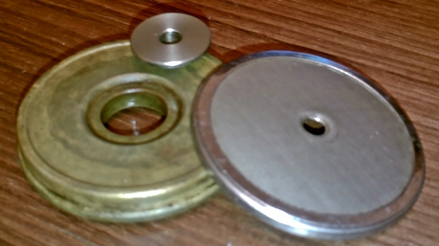

Από το σημείο που βλέπω τη ροή είναι σαν να έχεις βγάλει το διασκορπηστή. Ξεβιδώνοντας τη ντουζιέρα έχει μέσα δύο εξαρτήματα που πέφτουν μαζί της. Ένα μεγάλο ορειχάλκνινο και ένα μικρό ανοξείδωτο. Μου φαίνεται η ροή σαν να λείπει το μικρό. Μπορείς να βγάλεις και ενα βίντεο χωρίς portafilter πάνω στο grouphead?

Χρηστο πανω στην βιασυνη μου τα εχω κανει θαλασσα,αλλα θαλασσα και μαλιστα τρικυμια βγαζει και η silvia!Λοιζο please δωσε μου τα φωτα σου ελπιζω να μην εχω κανει βλακεια!Εκανα καθαρισμο και εβγαλα την ντουζιερα και ηταν και η πρωτη φορα που την εβγαλα!Πες μου μονο την διαταξη,παει βιδα,ντουζιερα,ορειχαλκινο και απο πανω το ανοξειδωτο ή βιδα, ντουζιερα,ανοξειδωτο και μετα ορειχαλκινο?

Συναρμολόγησε το πρώτα στο χέρι σου και μετά βάλε το όλο μαζί και βίδωσε το στη μηχανή.
Όπως το βλέπεις στη φωτό. Πρώτα θα πάρεις στο χέρι το ορειχάλκινο μέρος (το μεγάλο) όπως στη φωτό. Μετά θα βάλεις το μικρό ανοξείδοτο (διασκορπηστή) με τη μικρή του πλευρά μέσα στο ορειχάλκινο (να γίνει ένα πράγμα επίπεδο, πάλι όπως φαίνεται στη φωτό δηλαδή) και μετα θα βάλεις τη ντουζιέρα να το καπακώσεις. Γύρνα το μετά τούμπα και βάλε το στο grouphead και βίδωσέ το.

Δημοσίευση από stathistom » Κυρ Νοέμ 13, 2011 1:54 am
Δυστυχως ετσι το ειχα βιδωσει Λοιζο το εβγαλα και 3 φορες και το ξανατοποθετησα μπας και...ομως συνεχιζει να τρεχει περιεργα το νερο απο μεσα,τραβηξα και βιντεο,τι να μην αγχωνομαι Heeeeelp...:a080:
