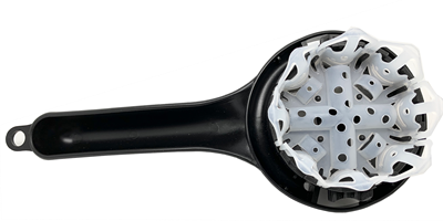

Για καθαρισμο της ντουζιερας ποιο να προτιμησω απο δαυτα.
Ford Focus MkII f/l 2008
laonikos78
Δημοσιεύσεις: 915
Όνομα: Λαόνικος
Μηχανή:: Profitec GO
Μύλος:: Eureka Atom 65 redsp
Re: Καθαρισμός shower screen και φίλτρων.
Δημοσίευση από laonikos78 » Σάβ Ιουν 04, 2022 10:48 pm
Εμένα με βολεύει αυτό
