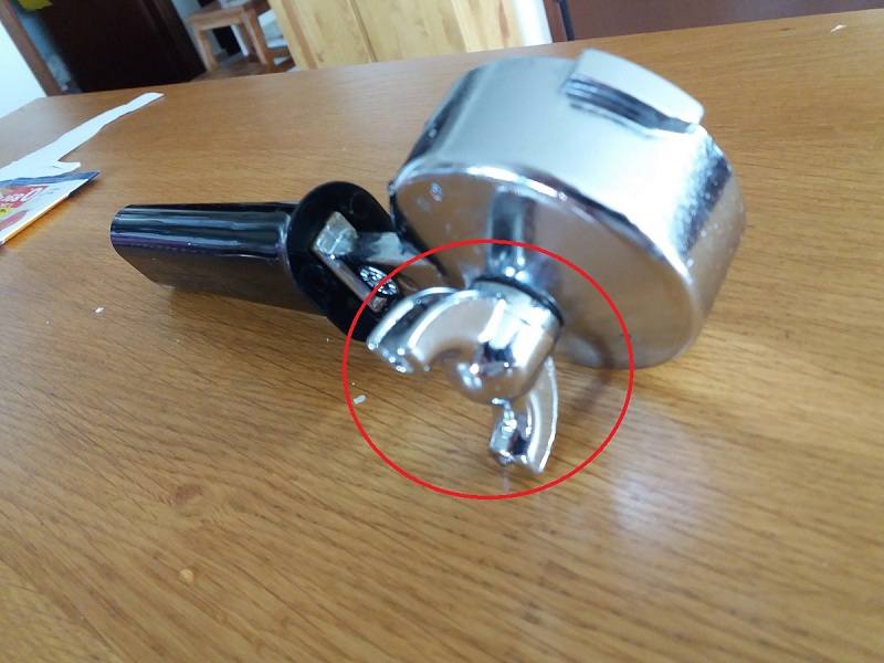

θέλω να βγάλω το κάτω μέρος το pf (gaggia baby) για εκτενή καθαρισμό και δεν ξέρω πώς. Λογικά ειναι βιδωτό, προσπάθησα να το ξεβιδώσω αλλα τπτ..να το ζορίζω; υπάρχει κάποιο κόλπο; παίζει να ξεβιδώνει ανάποδα;
Αν το κάνω naked(για να μην μαζεύει μουργκα) με αφαίρεση του πάτου τι προβλήματα μπορεί να έχω;; εχω non pressurized basket

Εχει κολλα σπειρωματων, γι' αυτο δεν ξεβιδωνει.
Βαλε το pf για μια ωρα στην καταψυξη, αμεσως μετα βαλτο σε καυτο νερο για 10''
Με μια πενσα και μια πετσετουλα (για να μην κανεις σημαδι) το γυρνας και βγαινει ευκολα.
Για naked pf, μπορεις να αγορασεις ενα, δεν ειναι και τοσο ακριβο.

..δεν πιστέυω να "αρπάξει" και να μην κουμπώνει το pf μετά

η κολλα σπειρωματων ειναι σχεδιασμενη να αντεχει θερμοκρασίες. αρα η καταψυξη δε νομιζω να κανει κατι.
βαλέ ενα μεγαλο κατσαβιδι αναμεσα στα βρυσάκια, και βαλε δυναμη και θα ξεβιδωσει
