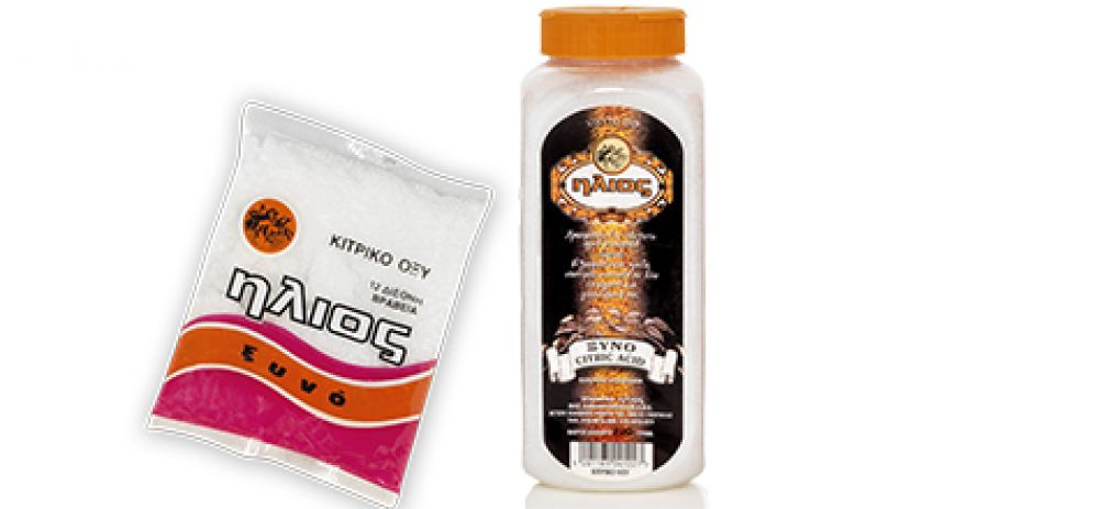

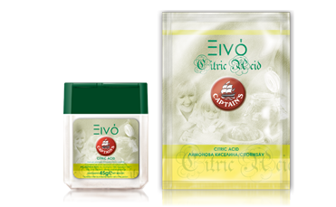

χρησιμοποίησε το ξινό που έχει στο σούπερ μάρκετ κάνει καλή δουλειά
Το Dezcal είναι για αφαλάτωση και για καθαρισμό του group το Dusty η το cafiza

Δε βρήκα σε supermarket αν και κοίταξα σε 1-2. Έχω βρει ένα στο άμαζον https://www.amazon.de/dp/B076KMHMMV ωστόσο δεν αναφέρει ότι είναι "ξινό". Θα υπάρξει κάποιο πρόβλημα αν δεν είναι ξινό ή απλά δε θα είναι τόσο αποτελεσματικό;

Μου φαίνεται λίγο αδύνατο να μην βρήκες συνήθως το έχουν στο ράφι με τα μπαχαρικά είναι λευκό και γράφει ξινό.
αλλιώς πάρε από εδώ https://www.barista.gr/el/katharistika- ... ilters=262 η https://www.barista.gr/el/katharistika- ... ilters=293

Το λένε Κρεμόριο μάλλον γι' αυτό δε το πρόσεξα, θα ξανακοιτάξω. Ευχαριστώ για τις απαντήσεις. Πάντως τα Puly Caff δύσκολα βρίσκονται και στο barista είναι εξαντλημένα.

Σε σκλαβενίτη δύσκολο να μην βρεις (στα μπαχαρικά όπως ειπώθηκε), σε μικρό σακουλάκι.
