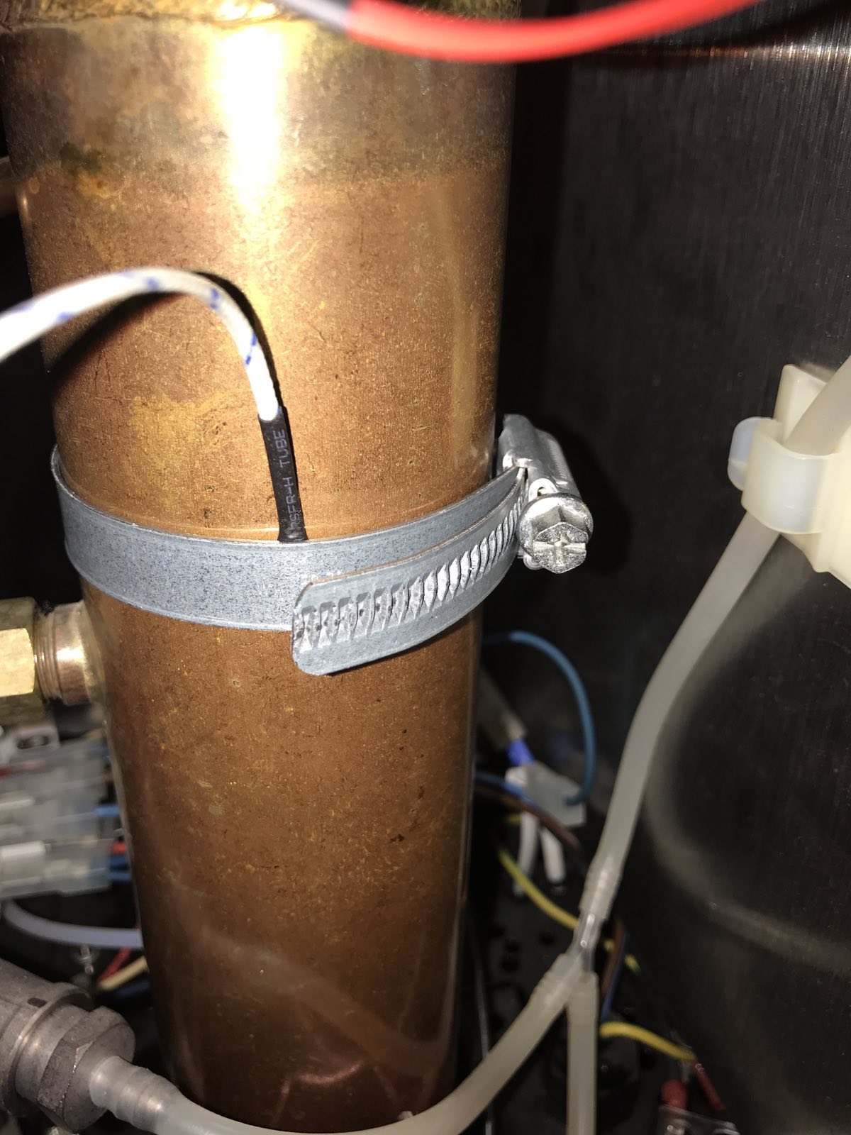

Ο νέος αισθητήρας θερμοκρασίας K και το rex-c100 τοποθετήθηκαν με μεγάλη ευκολία! Ουσιαστικά ενα ζευγάρι καλώδια που φέρνουν ρεύμα και ενα ζευγάρι καλώδια που πάνε την εντολή στο ssr για να ανάψει την αντίσταση , βγήκαν από το εργοστασιακό pid και μπήκαν στις αντίστοιχες επαφές του rex-c100.Ο εργοστασιακός αισθητήρας έμεινε στη θέση του μιας και δεν έχει κάποιο πρόβλημα απλά θα μείνει ανενεργός και τοποθετήθηκε και ο νέος αισθητήρας σε εξωτερική επαφή με το μπόϊλερ και βέβαια ενώθηκαν και οι δύο επαφές του στο νεο pid.Σύνολο 6 καλώδια βίδωμα.Περισσότερο χρόνο μου έφαγε η ''όμορφη'' τοποθέτηση των νέων καλωδίων για λόγους ασφαλείας μιας και καταλήγουν εκτός της μηχανής , καθώς και η τοποθέτηση του rex-c100 σε πλαστικό κουτάκι.

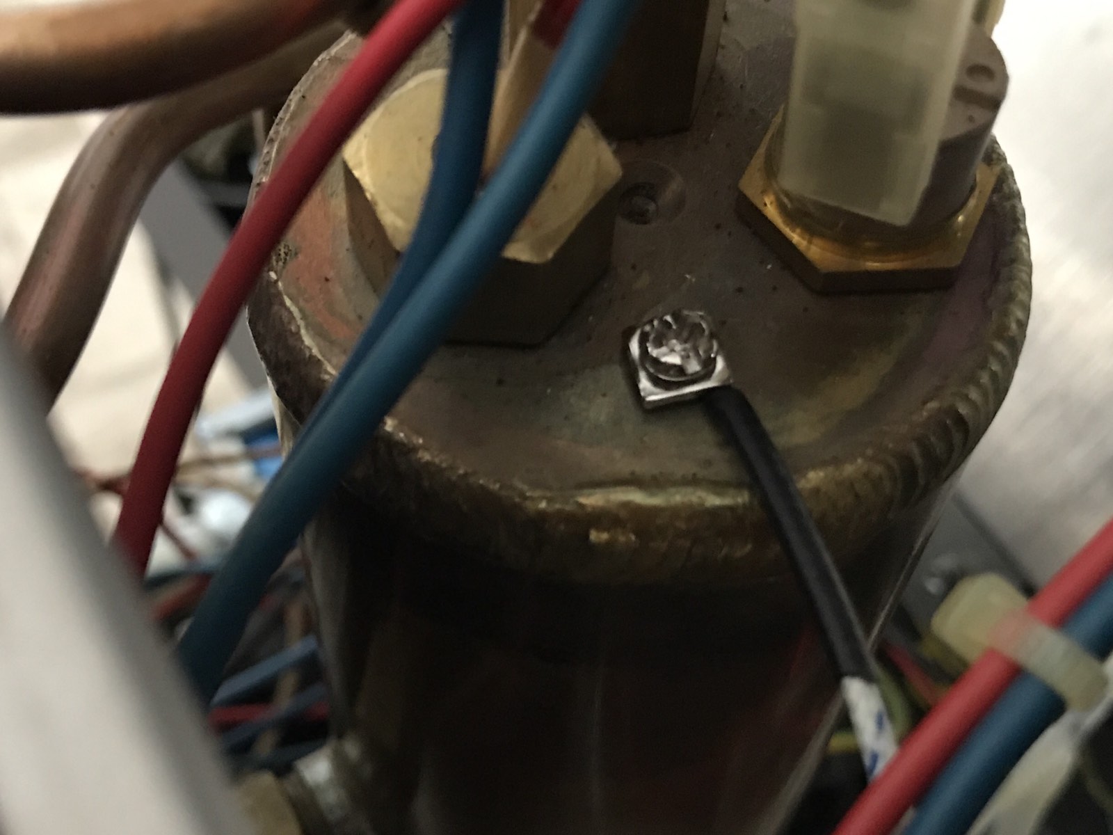

Το πρώτο θέμα μου ήταν το σημείο επαφής αισθητήρα-μπόϊλερ και ξεκίνησα τις δοκιμές μου με το να τον βιδώσω στο πάνω μέρος του μπόϊλερ στην ''αναμονή'' που ανέφερα σε προηγούμενο πόστ.
Το αποτέλεσμα δεν με ικανοποίησε γιατί υπήρχε πάρα πολύ αργή μεταβολή της θερμοκρασίας σε εκείνο το σημείο.Ενδεικτικά να αναφέρω οτι τραβούσα 70gr νερό απο το group και η θερμοκρασία δεν μεταβαλλόταν ακόμα και αρκετά δευτερόλεπτα μετά την ολοκλήρωση της εικονικής ''εκχύλισης''. Έπρεπε να τραβήξω νερό απο το ακροφύσιο του ατμού για να αρχίσει να φαίνεται νωρίτερα η μεταβολή της θερμοκρασίας.

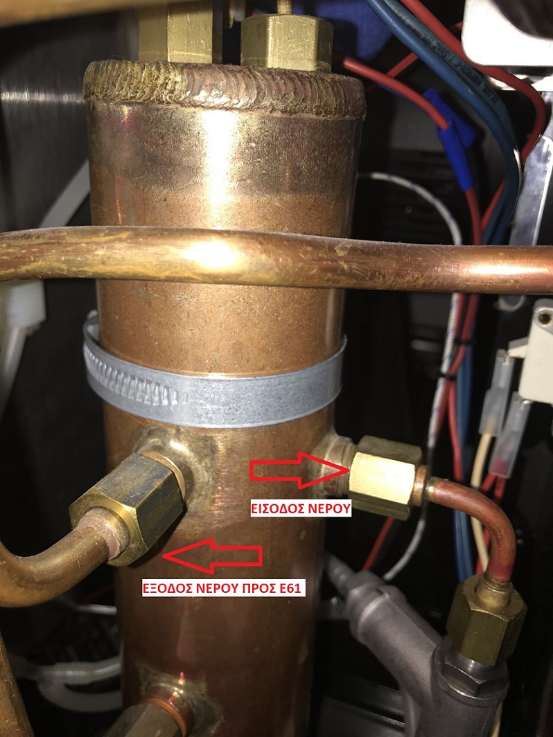

Το boiler της unica εχει την ιδιαιτερότητα οτι η είσοδος νερού απο την αντλία αλλά και η έξοδος του νερού προς το Ε61 είναι στη μέση του boiler.Η επιστροφή του νερού απο το Ε61 ειναι χαμηλά και η έξοδος του ατμού/ζεστού νερού είναι στο πάνω μέρος . Σαν αποτέλεσμα αυτών αν τοποθετήσεις τον αισθητήρα θερμοκρασίας στο πάνω μέρος (όπως ειναι ο εργοστασιακός και όπως έκανα κι εγω με τον aftermarket) ,αργεί να δει την πτώση θερμοκρασίας απο την είσοδο κρύου νερού στο μέσο του μπόιλερ. Αντίθετα βλέπει πιο άμεσα τη μεταβολή αν τραβήξεις ζεστό νερό απο το ακροφύσιο ατμού (στο πάνω μέρος του boiler) .
Τοποθετώντας λοιπόν τον αισθητήρα στο πάνω μέρος και ούτε καν μέσα στο νερό όπως ο εργοστασιακός , είχα ακόμα μεγαλύτερη καθυστέρηση απο τον εργοστασιακό στα πλαίσια του απαράδεκτου πλέον!
Ο αισθητήρας λοιπόν μεταφέρθηκε στο μέσο του boiler απέναντι απο τις εισόδους-εξόδους του νερού.
Τώρα λοιπόν η απόκριση στις μεταβολές θερμοκρασίας ειναι πολύ πιο άμεση απο του εργοστασιακού αισθητήρα , σε βαθμό που ισως να παραείναι άμεση. Ενδεικτικά αναφέρω οτι κατά τη διάρκεια της εκχύλισης η θερμοκρασία πέφτει 4-5 βαθμούς και μετά το τέλος αυτής ίσως πέσει άλλους 1-2 , ενω με τον εργοστασιακό τελείωνε η εκχύλιση και δεν έβλεπες μείωση θερμοκρασίας. Ολα αυτα με τις υπάρχουσες ρυθμίσεις pid οι οποίες είναι ''ενδεικτικές'' για να μην κάνει overshoot η μηχανή πάνω απο 2 βαθμούς. Για να ρυθμιστεί σωστά η μηχανή θέλει οπωσδήποτε μέτρηση με θερμόμετρο στην έξοδο του Ε61 και παρατήρηση της συμπεριφοράς της μετά απο αρκετή ώρα αναμμένη ή σε απανωτούς καφέδες.
Κοινώς το να τοποθετηθεί το νεο pid/αισθητηρας ειναι το εύκολο κομμάτι. Μετα το πιο δύσκολο ειναι να ρυθμιστεί σωστά το pid και να επιλεγεί ενα σημείο για τον αισθητήρα που να δίνει τόση-όση πληροφόρησή .Δηλαδή ισως να πρέπει να απομακρυνθεί απο το κέντρο του boiler ο αισθητήρας γιατι ίσως και να παραπλανά το χρήστη ή/και την αντίσταση.
Τέλος να πω οτι δεν εχω βρεί ακόμα τρόπο να παίρνω ατμό μιας και η μηχανή δεν έχει ξεχωριστό διακόπτη για ενεργοποίηση ατμού ,αλλά αυτό γινοταν μέσα απο το εργοστασιακό Pid. Τωρα θα πρέπει να βρεθεί άλλος τρόπος , ίσως και απλά επιλέγοντας μεγαλύτερη θερμοκρασία στόχο στο rex-c100 .

Το rex-c100 μπήκε σε ενα μαυρο πλαστικο κουτάκι , διπλα απο την unica.Δεν εχω φωτο αλλα δεν νομιζω οτι εχει κατι αξιόλογο για να δει κανεις.το εχω όπως το εχουν δεκαδες μηχανές στο φορουμ και βλέπεις απλά την οθόνη του.

Τώρα δοκιμάζω τον αισθητήρα τοποθετημένο λίγο πιο πάνω απο το μέσο του boiler ,γιατί εκεί που ήταν ίσως να παραήταν ευαίσθητος.
Τελικα σε ποιο σημειο εβαλες τον αισθητηρα?
