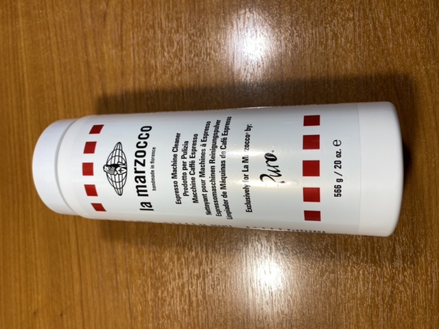

Αυτο μας κανει ή πρεπει να παω σε Cafiza οπωσδηποτε;

@AlexFocus - αυτο που δίνει η La Marzocco μαζι με τη Linea ειναι μια χαρα - Puro και Cafiza ειναι σχεδον τα ιδια και παραγονται απο το ιδιο brand την Urnex
Γενικά ανάλογα την χρήση που κανείς, εάν κάνουμε 50+ καφεδες την ημέρα τότε ίσως να θέλει καθημερινό backflush, τώρα εάν κάνουμε 2-4 καφεδάκια ε κάθε Σάββατο καλό ήταν θα γίνεται με Puro/Cafiza.

Μεσα στον Ιουλη εκανα bf με καθαριστικο καθως ειχα συμπληρωσει 53 κεφεδες. Με τη γνωστη διαδικασια εγινε ο καθαρισμος βαζοντας 3γρ σκονη.
