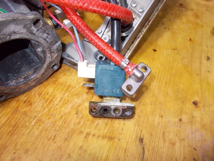

Καλημέρα σε όλους
Για να μην ανοίγω καινούργιο topic ας κάνω μία ερώτηση εδώ
Θέλω να καθαρίσω το boiler και να αλλάξω φλάντζα. Ξέρει κανείς αν βγάλω την ασφάλεια από τα σωληνάκια που είναι κόκκινα μετά πως θα τα ασφαλίσω ξανά; Δεν ξέρω αν μπορώ με tireup.
download/file.php?id=7842&mode=view
Επίσης τα λαστιχάκια σιλικόνης της νερου και αποχετευσης, είναι αυτο https://www.barista.gr/el/SILICONE-HOSE-O-5X10-2?
Η μηχανή είναι η baby 06 dose του 2009
Ευχαριστώ

Θυμάμαι εγώ είχα αναγκαστεί και είχα αγοράσει άλλους. Αν θυμάμαι καλά είναι σαν πρεσσαριστοι.
https://www.toutsisparts.gr/products/it ... mm-dx13681
Αλλά και με https://www.skroutz.gr/s/27235071/AMiO- ... outz_share
Θα μπορείς να κάνεις δουλειά
