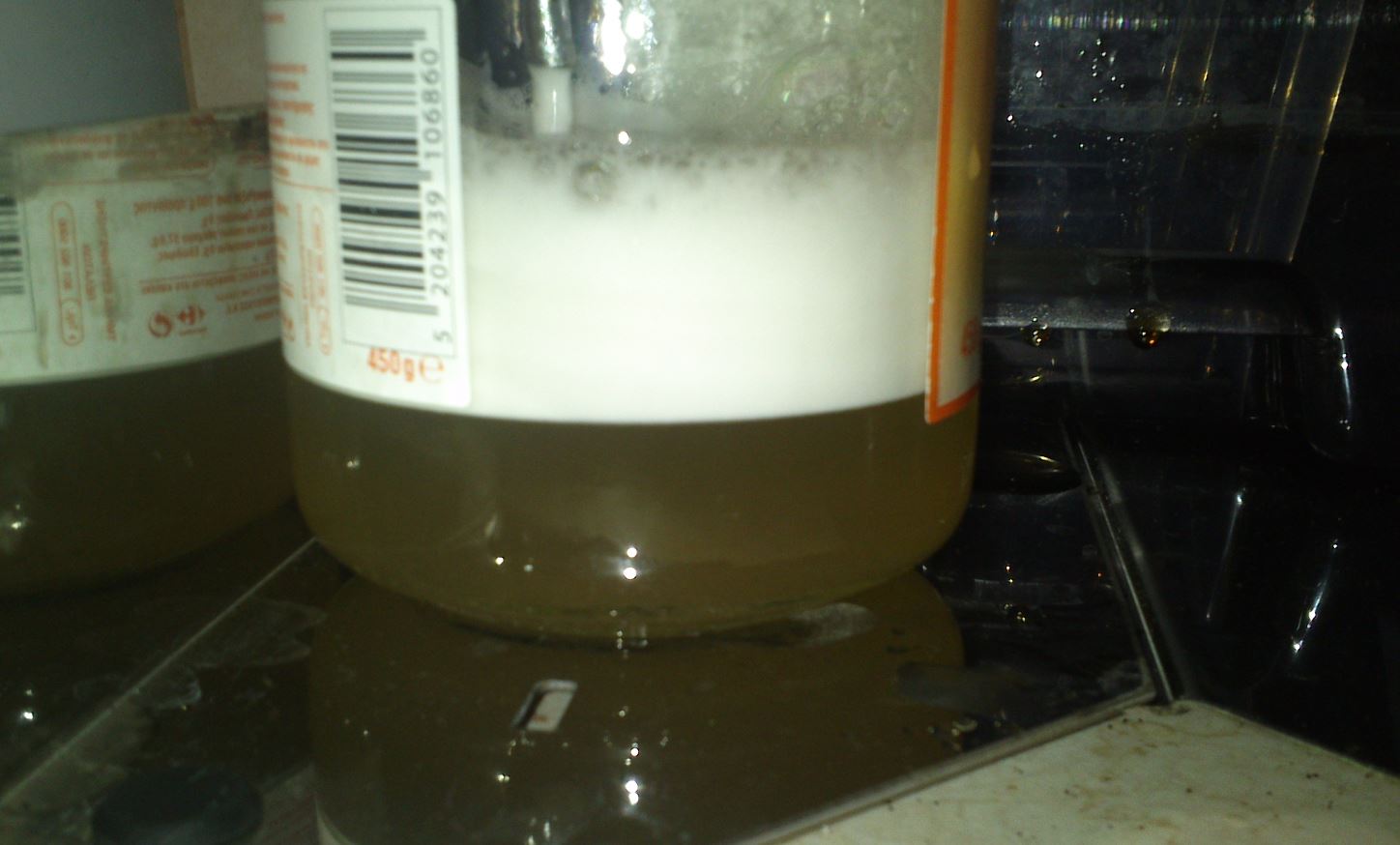

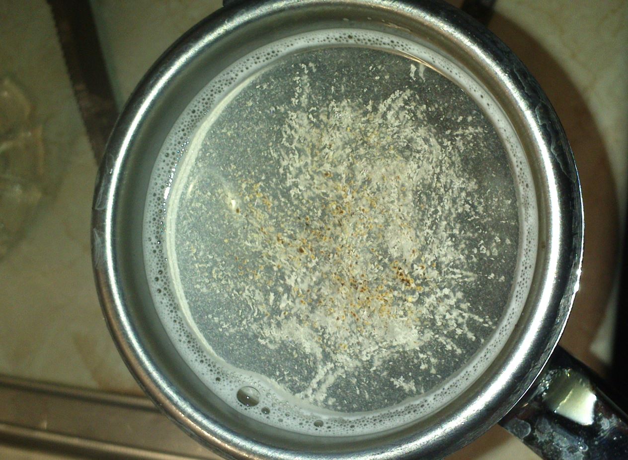

Σημερα εκανα το πρωτο μου backflushing και σας παραθετω τα αποτελεσματα σε εικονες.
Θα συνεχισω με αφαλατωση μολις κρυωσει η μηχανη

Έτσι πρέπει να βγαίνει Γιώργο.
Στην αφαλάτωση κοίτα το νερό να είναι χλιαρό. Να περνάς μια δόση από το group και μια δόση απο τον ατμό με μηχανή κρύα. Την κλείνεις και κάνεις το ίδιο βήμα μετά απο 5 λεπτά. Πάντα κλείνεις την μηχανή πριν συνεχίσεις.
Το συνεχίζεις μέχρι να τελειώσει το νερό.
Μετά περνάς ενα πέρασμα με καθαρό νερό την μηχανή με τη μία για να πάρει τα υπολείματα απο το Dezcal.
Με το καλό.
