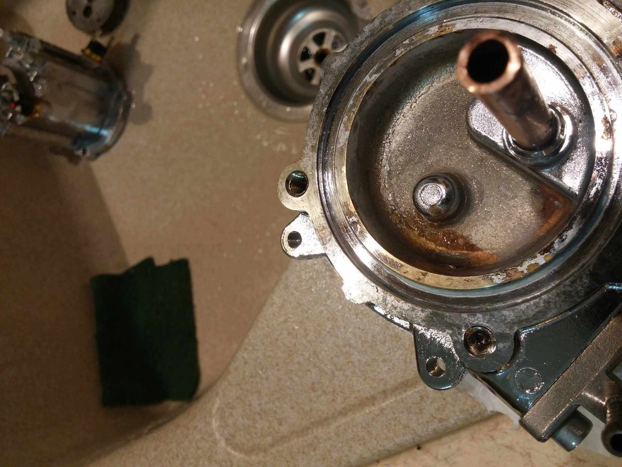

Καλησπερα, η μηχανη λυθηκε τελικα και εχω μερικες αποριες.
Η πρωτη ειναι πως σας φαινεται η κατασταση του μποιλερ και αν αξιζει να το καθαρισω ή να προχωρησω σε αντικατασταση οταν μπορεσω?
Η δευτερη ειναι πως ανοιγει το συγκεκριμενο κλιπ? Για να το βγαλω το εσπρωξα προς τα πισω αλλα δεν ξερω αν θα λειτουργησει και απο την αναποδη, οταν δηλαδη θα δεσω την μηχανη.
Η τελευταια ερωτηση εχει να κανει με τα θερμαντικα και οτι αλλο εχει το μποιλερ οπως φαινεται στην πρωτη φωτο, γιατι ξεχαστηκα και του εριξα νερο,
Εκανα ζημια?

Αν ρωτήσεις το κόστος του boiler θα ξεχάσεις την αλλαγή.Εχουμε δεί και χειρότερη κατάσταση δεν είναι κάτι το τρομερό αυτό.
Ολα τα ηλεκτρικά πρίν ξαναμπουν πίσω πρέπει να είναι στεγνά.

Το καθαρισα τελικα με dremel και συρματινο βουρτσακι. Thanks Artisti για το link :oneup:
Ειμαι σε αναμονη για την φλαντζα, να δουμε αν και με αυτο διορθωθηκε η διαρροη.
:a014: Εχει κανεις ιδεα αν μπαινει το μποιλερ της καινουργιας Classic ή καποιο αλλο μεγαλυτερης χωρητικοτητας και καλυτερου υλικου?

Όχι δεν παίρνει άλλο καλύτερο boiler.

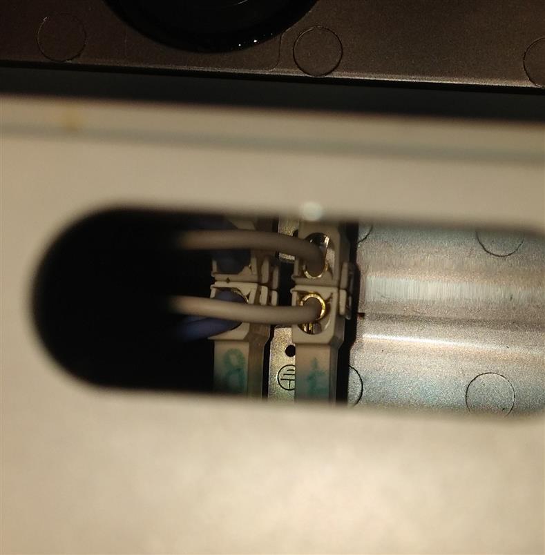

Η μηχανη ειναι ετοιμη!!! Με μερικες δικιμες εδειξαν οτι ολα λειτουργουν ρολοι. Καποια νερα στον παγκο με προβληματισαν αλλα την ξανανοιξα και την δουλεψα για μερικα καφεδακια ανοιχτη και ολα τελικα ειναι οκ.
Μια απορια εχω ακομα. Η επαφη των connectors με το καπακι στο σημειο που φαινεται στην φωτο, μπορει να δημιουργησει προβλημα?
