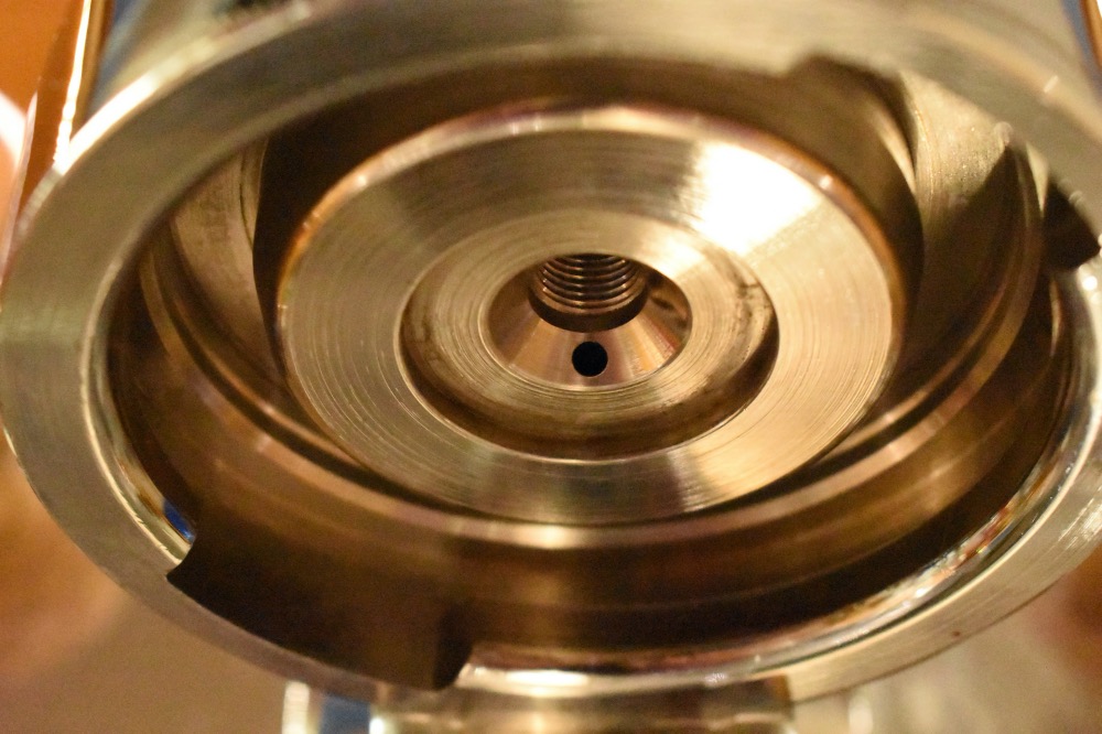

Μετα απο 5 μηνες χρησης της καφετιερας με εμφιαλωμενο Κωστηλατας (χαμηλης σκληροτητας), εβγαλα το μανιταρι να δω τι θα βρω. Ενω ηταν πεντακαθαρο, κοιτωντας μεσα στο e61 ειδα ενα μαλακο λευκο ιζημα (αλατων λογικα) που δεν ειχε κολλησει κ μπορουσες ευκολα να μαζεψεις με πετσετα.
Παω για αφαλατωση ή το αφηνω ακομη?

Δεν θα ήταν άσχημη ιδέα να φύγουν αυτά. Φυσικά και δεν τα θέλεις εκεί. Μάλλον και εσωτερικά στην καμπάνα θα υπάρχουν κάποια.
Επίσης βλέπω και τα εμβολάκια να έχουν λίγο σκούρο χρώμα, το συνηθισμένο φαινόμενο στο χαλκό.
Η δική μου τακτική είναι να καθαρίζω (μόνο με ξινό) όλα αυτά τα μέρη του Ε61 ξεχωριστά πχ τα έμβολα ξεχωριστά από την καμπάνα κλπ κλπ
Αυτό που χρειάζεται να κάνεις (αλλά δυστυχώς κάποια στιγμή δεν θα το αποφύγεις) είναι προστατεύσεις το επινικέλωμα στα μέρη του Ε61 που περνά το νερό της εκχύλισης, δλδ εξωτερικά της καμπάνας (εσωτερικά δεν έχει - τουλάχιστον η δική μου). Επίσης εσωτερικά του Ε61 δεν υπάρχει επινικέλωση.
Οι τρόποι για να φύγει η επινικέλωση είναι τα άλατα που έχουν καθίσει για καιρό εκεί ή/και η παρατεταμένη έκθεση σε αφαλατικό υγρό. Άρα λοιπόν προσέχουμε και δεν κάνουμε υπερβολές ή είμαστε αδιάφοροι. Ακόμα και το καθάρισμα με ένα σφουγγαράκι βοηθά την διαδικασία.
Την πρώτη φορά έφτιαξα 500ml σε 70 βαθμούς νερό με ένα σακουλάκι ξινό (θεωρείται δυνατό διάλυμα) και έβαλα για λίγη ώρα μόνο τα εμβολάκια μου μέσα. Κράτησα ένα όμως και κοίταξα την διαφορά στην όψη μετά από μισή ώρα. Μέρα με νύχτα. Φυσικά αποφάσισα να το κάνω 1-2 φορές τον χρόνο άμα δω ότι έχουν μαζευτεί πολλά άλατα. Δυστυχώς όμως η καμπάνα μου είχε αρχίσει να ξεφλουδίζει επειδή την "έφαγαν" του άλατα του προηγούμενου ιδιοκτήτη. Εκεί ήταν μονόδρομος. Μπάνιο στο ξινό (μόνο το κάτω μέρος) και απαλό ξύσιμο μέχρι να βγεί όλο και να μην περάσει προς το πακ.
Βέβαια το νερό από το εξωτερικό μέρος της καμπάνας για να πάει προς το εσωτερικό μέρος περνά από ένα μεταλλικό φίλτρο και ένα ζινγκλέρ που τα βλέπεις όταν ανοίξεις την πάνω βίδα. Και αυτά θέλουν καθάρισμα.
Δυστυχώς το πρόβλημα της επινικέλωσης υπάρχει και έχει συζητηθεί και σε άλλο νήμα. Μία λύση είναι καμπάνα από κεραμικό υλικό ή ανοξείδωτο ατσάλι.
Έτσι πήρα την δικιά μου αλλά έγιναν έτσι και έτσι παραμένουν ...
ελπίζω να βοήθησα.
