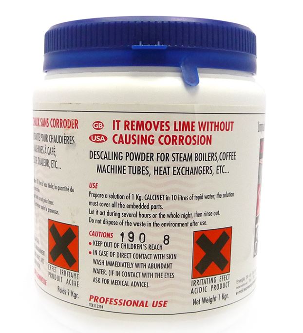

Διάβασα όλες τις σελίδες του θέματος, όμως δεν βρήκα κάποιες απαντήσεις περί Lelit (pl41 plust), οπότε μου μένουν οι ακόλουθες απορίες:
1) Τα βήματα και οι ποσότητες καθαριστικού που χρησιμοποιώ, παραμένουν οι ίδιες με το αρχικό post και για την Lelit (pl41 plust) εφόσον χρησιμοποιείται το Dezcal?
2) To ότι έχει 3 way valve η μηχανή, διαφοροποιεί τίποτα στη διαδικασία?
3)Επίσης για καθαριστικό αλάτων έχω πάρει το ascaso calcinet (συνημμένες φωτο). Αλλάζει κάτι στις αναγραφόμενες δοσολογίες του πρώτου post (14 g/1,5L)?
