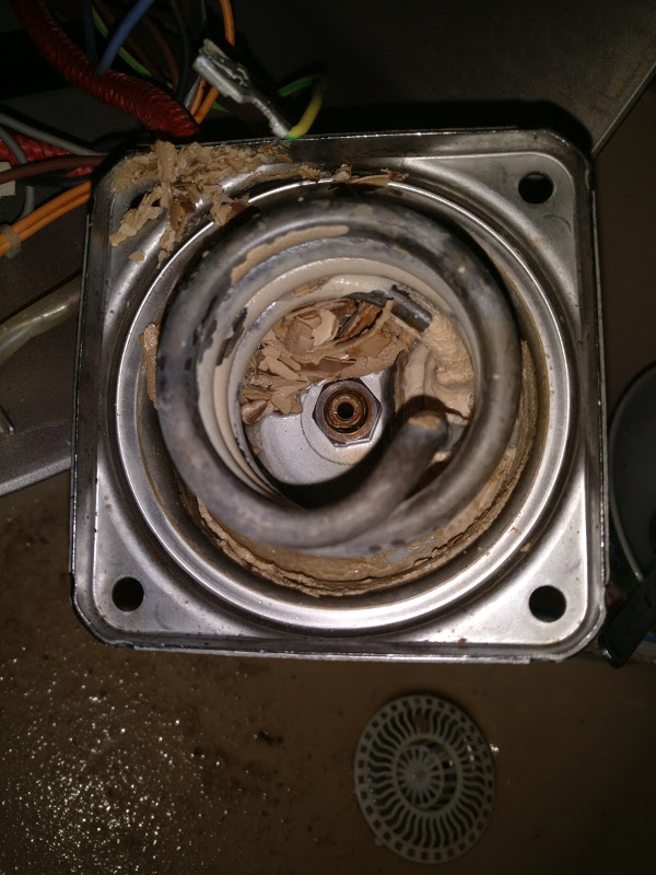

Τελικά ήρθε η στιγμή για τον καθαρισμό του boiler. To grouphead δεν εβγαζε πια σχεδον καθολου νερό. Αρχισα να σκεφτομαι οτι χαλασε η αντλία. Άνοιξα ξανά τη μηχανή με σκοπό ή να τη φτιάξω η να την πετάξω. Δεν κατάφερα να φτάσω στην αντλία που είναι κρυμμένη κάτω από τα πλαστικά γιατί μια βίδα έχει σκουριάσει και δεν ανοίγει με τίποτα, ούτε που φαίνεται! Αποφάσισα να ανοίξω το boiler.

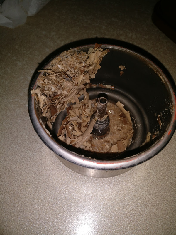

Όπως είχα γράψει στο προηγούμενο μηνυμα δεν άνοιγε τόσο έυκολα. Μετά απο αρκετά ελαφρά χτυπήματα μπας και ξεκολήσει δεν κουνιόταν τίποτα. Του δωσα μεριές δυνατές με ένα κατσαβίδι και τελικά ξεκόλλησε και μέσα το χάος. Παραθέτω εικόνες τρόμου:
Τι έπινα;
Προλαβαίνω όποιον γράψει ότι έπρεπε να κάνω αφαλάτωση ότι γινόταν περιοδικά κάθε 3-6 μήνες.
Έπεσε καθάρισμα μια αφαλάτωση και συναρμολόγηση. Στην αρχή η μηχανή έμοιαζε να μην δουλεύει και σκέφτηκα τελικά πως ήταν η αντλία. Αλλά τελικά πήρε μπρος και τώρα φαινεται να ξαναγύρισε στα κανονικά της.
