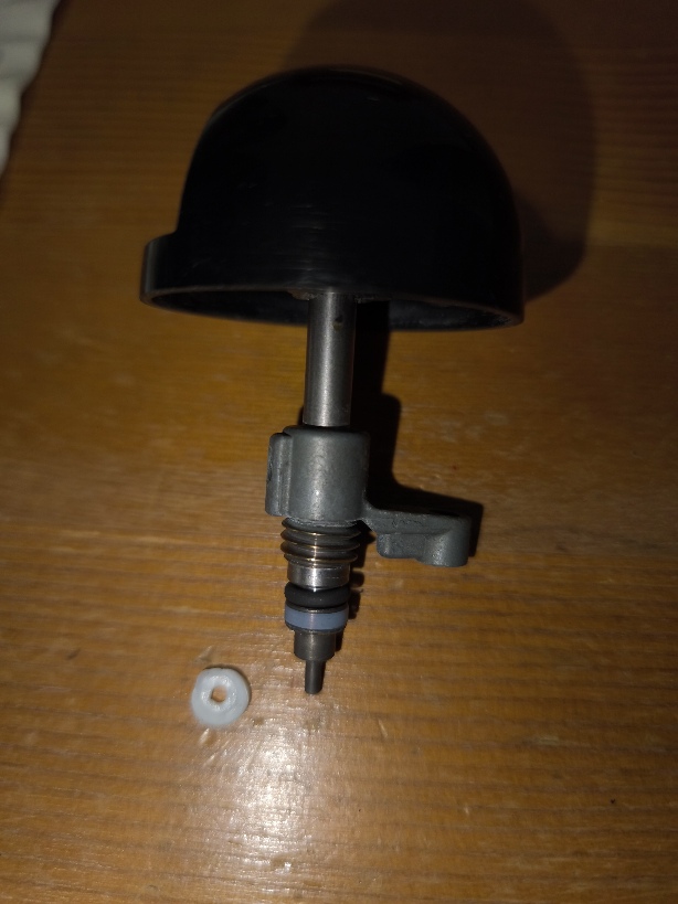

Καλησπέρα σας όλους
Αντιμετωπίζω ένα πρόβλημα με την βαλβίδα πίεσης ατμού στην gaggia baby dose αγορασμένη το 2009 η το 10.
Μέσα στην βαλβίδα έχει κάτι σαν μια μικρή άσπρη μπίλια η οποία έσπασε.
Γνωρίζει κάποιος αν πρέπει να αλλαχθεί όλη η βαλβίδα, η αν επισκευάζεται.
Απο τότε που έσπασε η μπίλια η μηχανή " μπουκώνει" και δεν τρέχει νερό απο το γκρουπ. Τρέχει όμως κανονικά απο το ακροφυσιο ατμού.
Αν κάνω αφαλάτωση τότε ξεμπουκώνει και τρέχει νερό και απο το γκρουπ για καμιά βδομάδα η δυο. Μετα πάλι τα ίδια. Εχω κάνει πανω απο 10 αφαλατώσεις το τελευταίο δίμηνο.

Μια φωτό ακόμα για διευκόλυνση σε όποιον θέλει να βοηθήσει
Μια φωτογραφία από την βαλβίδα και την μπίλια

Δημοσίευση από dkstopo » Δευ Απρ 28, 2025 1:29 pm
εαν στο διαγραμμα της μηχανης δεν βγαζει κωδικό δεν θα το βρεις στα ανταλακτικα
μαλλον πρεπει να παρεις αυτο
https://www.barista.gr/el/gaggia-new-ba ... ge-item-22
αλλιως παιρνεις τα κομματια και πας σε μαγαζι με φλατζες και οριγκ πχ Σταματιαδης
μετρησετην
εσω εξω διαμετρο και υψος

Δημοσίευση από ydedes » Τρί Απρ 29, 2025 11:43 am
Ευχαριστώ πολύ για την βοήθεια σου.
Το παρήγγειλα, μου είπαν ότι ταιριάζει στην baby dose.
Ελπίζω να λυθεί το πρόβλημα

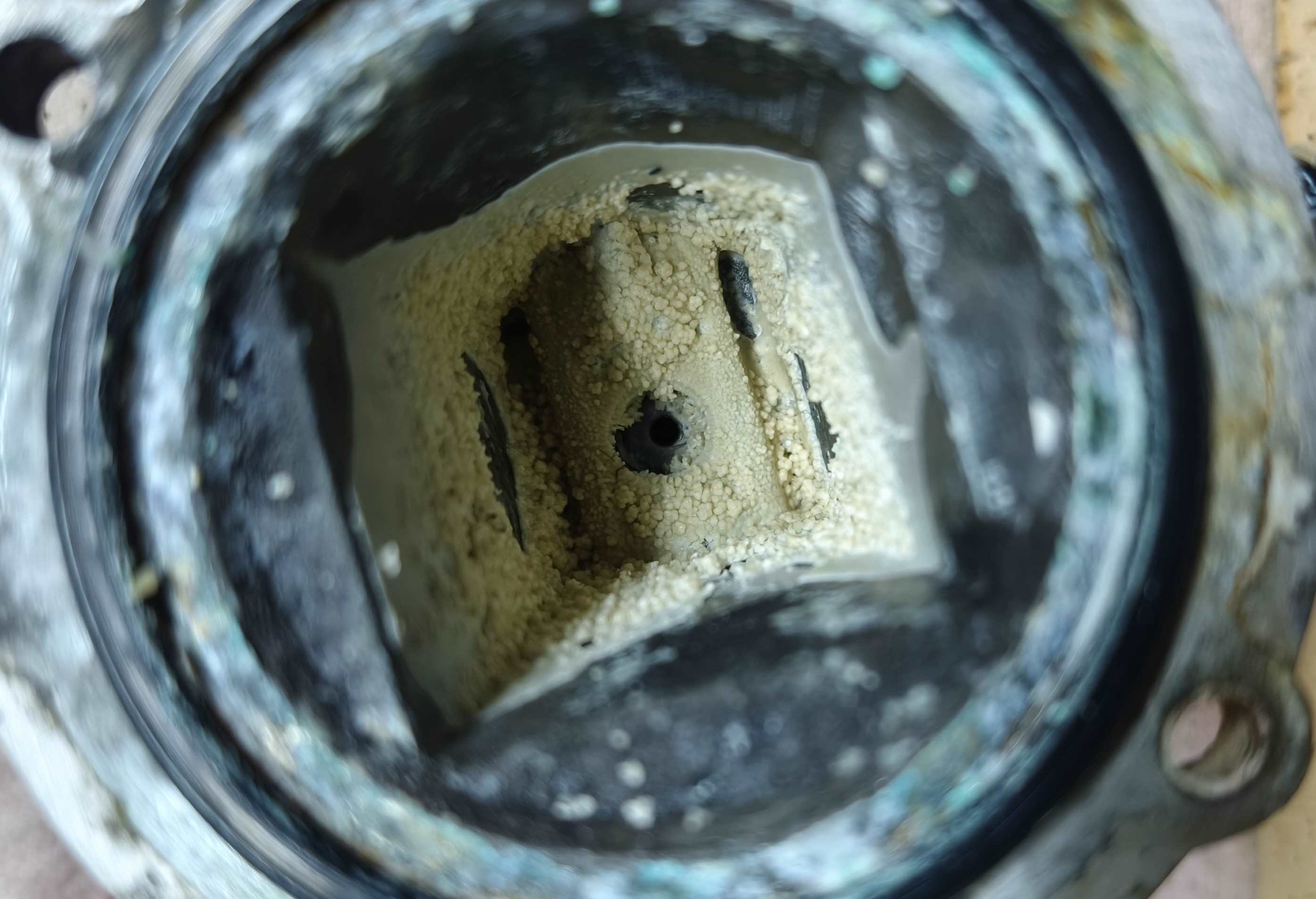

Δημοσίευση από ydedes » Σάβ Μάιος 03, 2025 11:42 am
Μάλλον θα χρειαστώ βοήθεια για το καθάρισμα παιδιά.
