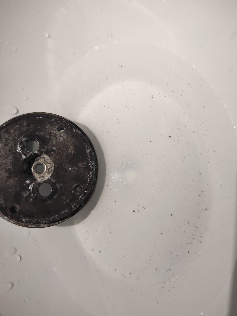

Χαίρετε,
Γράφω εδώ μιας και είμαι αρκετά συγχισμένος αφού για δεύτερη φορά φαίνεται το boiler της Gaggia Classic Pro να έχει διαβρωθεί μετά από την προβλεπόμενη διαδικασία αφαλάτωσης.
Την πρώτη φορά που συνέβη είχα θεωρήσει ότι έφταιγε το ότι είχε ξεχάσει τη μηχανή ανοιχτή όσο το μίγμα αφαλάτωσης βρισκόταν μέσα.
Τελικά τότε το αντικατέστησα με καινούργιο.
Αυτή τη φορά όμως ακολούθησα τις οδηγίες κατά γράμμα:
Ένα ολόκληρο descaling solution της Gaggia (250ml) και όλο το υπόλοιπο δοχείο με νερό, όπως ακριβώς γράφουν οι οδηγίες στο μπουκάλι.
Αναμονή 20 λεπτά με κλειστή μηχανή, μετά flushing κτλ.
Μετά το τέλος της διαδικασίας άρχισα να παρατηρώ μαύρα στοιχεία στο νερό που έβγαινε, όπως ακριβώς και την πρώτη φορά που το είχα πάθει.
Πρόκειται για αλουμίνιο από το boiler που διαβρώθηκε, και όχι κάκκους καφέ ή οτιδήποτε άλλο, και παραμένει παρά τα δεκάδες flushing που έχω κάνει από τότε. Το ίδιο ακριβώς έχει πάθει και το αλουμινένιο shower holder (φωτό).
Μπορεί κανείς να με βοηθήσει, μήπως κάνω κάποιο λάθος; Γιατί συμβαίνει αυτό, είναι παράλογο να προκαλεί διάβρωση στο boiler το επίσημο προιόν της ίδιας της Gaggia.
Ευχαριστώ εκ των προτέρων.

Re: Gaggia - Διάβρωση του boiler μετά από αφαλάτωση
Την έλυσες να δεις τι έγινε μέσα στο μπόιλερ? Εάν θυμάμαι καλα αντίστοιχα προϊόντα μιλάνε για 10% υγρού και λιγότερο χρονο παραμονής και με την προϋπόθεση ότι έχει άλατα μέσα.
Η φωτό δείχνει ότι έμεινε σε επαφή με ισχυρό διάλυμα για αρκετό χρονο χωρίς να έχει άλατα.
Για να καθαρίσει καλα απο άλατα το μπόιλερ σου θα πρέπει να το ανοίξεις…. Εάν έχει πολλά άλατα τότε το διάλυμα χάνει την ισχύ του και μένουν κομματάκια μέσα και συνήθως κολλάνε στη βανα του ατμού.
Όποτε ελπίζεις ο μπόιλερ να ήταν γεμάτο άλατα ώστε το διάλυμα να έχει εξουδετερωθεί από αυτά.
Ευχαριστώ για την απάντηση, δε το έλυσα ακόμα όχι.
Μάλλον αυτό έχει συμβεί, δεν πρέπει να υπήρχαν αρκετά άλατα ώστε να δικαιολογούν αφαλάτωση με ολόκληρο το περιεχόμενο του μπουκαλιού.
