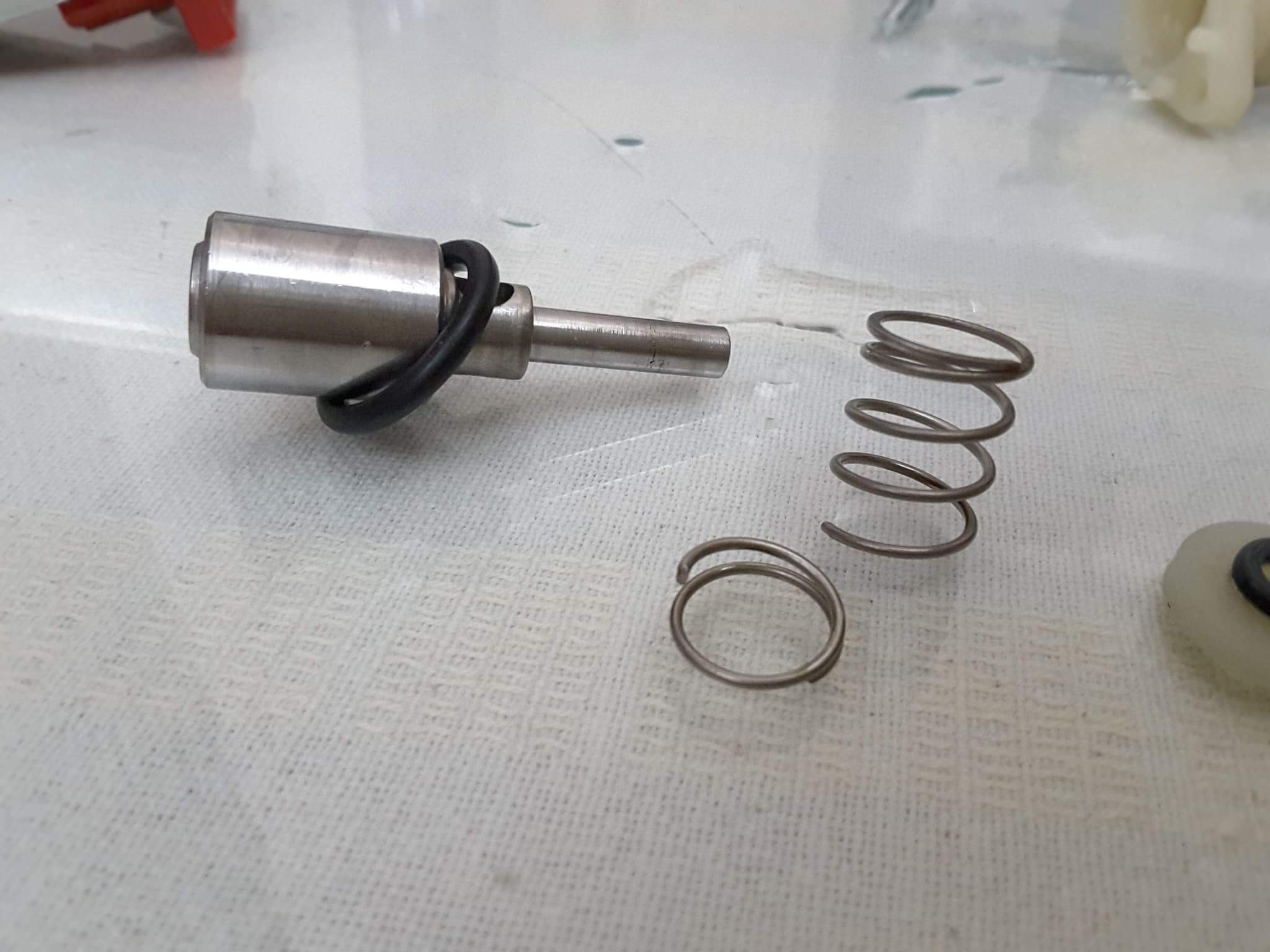

Μετά από επικοινωνία με το barista.gr που αγόρασα τη μηχανή, με ενημέρωσαν πως η εγγύηση είναι 1 χρόνο.
Οπότε εφόσον υπάρχουν και ανάλογα video στο youtube αφαίρεσα την αντλία νερού και την άνοιξα. Όπως περιγράφεται και απο άλλους χρήστες οι αντλίες είναι αναλώσιμες και είναι σύνηθες κάτι γελοίο να χαλάει. Στη δικιά μου περίπτωση έσπασε ένα ελατήριο.
Ανταλλακτικά δεν υπάρχουν και απλά την άνοιξα για εγκυκλοπαιδικούς λόγους:

Δημοσίευση από Artisti » Τρί Αύγ 14, 2018 10:52 am
Βάλε μια ακριβώτερη ulka που κρατάει περισσότερο

sphinxgr
Δημοσιεύσεις: 118
Εγγραφή: Δευ Ιούλ 11, 2016 12:35 pm
Μηχανή:: Lelit PL41 PlusT Pid
Μύλος:: Ascaso imini i2
Οι καφέδες μου:: Taresso Tigrato
Τοποθεσία: Athens
Re: Lelit PL41 Plust PID - Πρόβλημα στην αντλία νερού?
Δημοσίευση από sphinxgr » Τρί Αύγ 14, 2018 12:06 pm
Έχεις δίκιο, δεν το ήξερα. https://aerotec73.wordpress.com/2012/11 ... procedure/
έχω ήδη παραγγείλει 2 EP5, οπότε θα την παλέψω με αυτές και όσο βγάλουν :)
