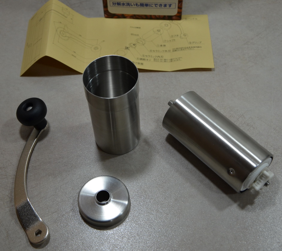

Ο μύλος αγοράστηκε απο το Coffeehit, κόστισε 53,62€ και παραλήφθηκε 8 ημέρες μετά την παραγγελία.
Οτιδήποτε αναγράφεται στη συσκευασία είναι αποκλειστικά στα Ιαπωνικά, ακόμη και το "εγχειρίδιο χρήσης", γεγονός που μας ξενίζει λιγάκι, αλλά απο την άλλη είναι μια αρκετά απλή συσκευή, οπότε μικρό το κακό.
Η συσκευασία περιέχει το μύλο συναρμολογημένο, το χερούλι και το "εγχειρίδιο οδηγιών". Η ποιότητα κατασκευής του μύλου φαίνεται να είναι πολύ καλή, χωρίς ατέλειες στην κατασκευή ή περιττές λεπτομέρειες. Το μέγεθος του μύλου είναι λίγο μικρότερο απο ένα μπουκάλι νερού 500ml. Τα βασικά κομμάτια [χερούλι, καπάκι, δοχείο κόκκων (άνω μέρος) και δοχείο καφέ (κάτω μέρος)] "εφαρμόζουν" μεταξύ τους πολύ καλά, χωρίς να παρεμβάλεται κενό ("μπόσικα").
Ξεβιδώνοντας το καλυμμένο-με-πλαστικό παξιμάδι που βρίσκεται στο κάτω μέρος του δοχείου κόκκων, μπορούμε να δούμε οτι ο μηχανισμός του μύλου αποτελείται απο τέσσερα (4) κομμάτια. Ξεκινώντας απο δεξιά προς τα αριστερά, βλέπουμε τις δύο κεραμικές μυλόπετρες (η πρώτη και δεύτερη απο δεξιά στην φωτογραφία). Η πρώτη (κυκλική) σταθεροποιείται στο δοχείο κόκκων χάρη σε τρείς (3) εγκοπές, ενώ η δεύτερη (κωνική) κινείται με τον άξονα που συνδέεται με το χερούλι. Το τρίτο κομμάτι απο δεξιά, είναι ο πλαστικός σταθεροποιητής της κωνικής μυλόπετρας (επι τη ευκαρία θα συνιστούσα να μην το αφαιρείτε συχνά απο τη μυλόπετρα, καθώς με την τριβή/πίεση που πρέπει να ασκηθεί για να μπεί/βγεί, ενδέχεται να καταστραφεί επιφανεικά το κεραμικό υλικό της μυλόπετρας). Τέλος, το τέταρτο κομμάτι απο δεξιά, είναι το καλυμμένο-με-πλαστικό παξιμάδι με το οποίο συγκρατείται ο μηχανισμός και με το οποίο ελέγχουμε ποσό λεπτά ή χονδρά θα αλέσουμε τον καφέ. Στο κάτω μέρος παξιμαδιού καθώς και του σταθεροποιητή, υπάρχουν μικρές εγκοπές, οι οποίες βοηθούν στο να ελέγχουμε το "βήμα" του μύλου, αφού κάθε φορά που σφίγγουμε ή χαλαρώνουμε το παξιμάδι, ακούγεται ένα ελαφρύ "κλικ".
Βάζοντας πίσω τα κομμάτια με προσοχή, πιέζουμε ελαφρά την κωνική μυλόπετρα προς την κυκλική, ώστε να ελαχιστοποιήσουμε το κενό μεταξύ τους και βιδώνουμε το παξιμάδι, μέχρι το σημείο όπου συναντάμε αντίσταση και -χωρίς να υπερβάλλουμε- φαίνεται να μην σφίγγει άλλο. Αυτό θεωρείται το σημείο μηδεν και καλό θα είναι στο σημείο αυτό, να μην προσπαθήσετε να γυρίσετε το χερούλι, καθώς ενδέχεται να καταστρέψετε τις μυλόπετρες.

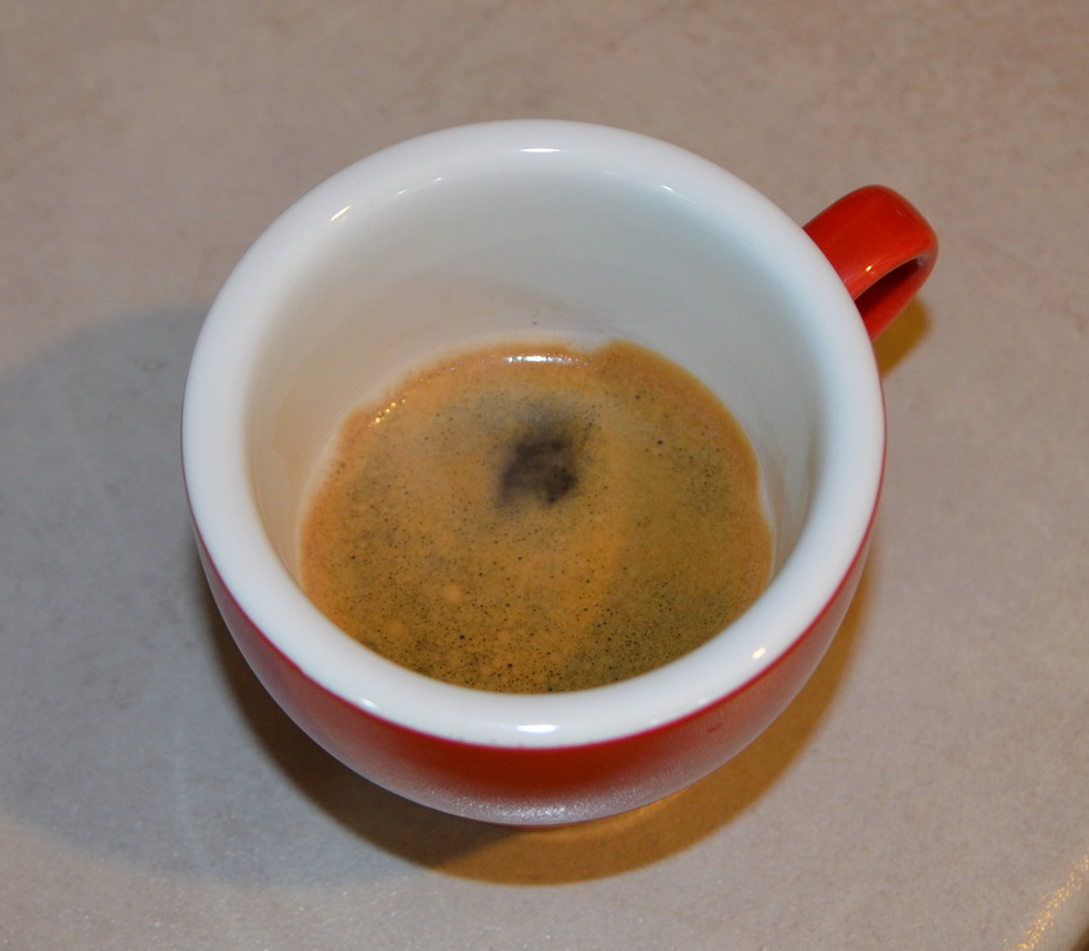

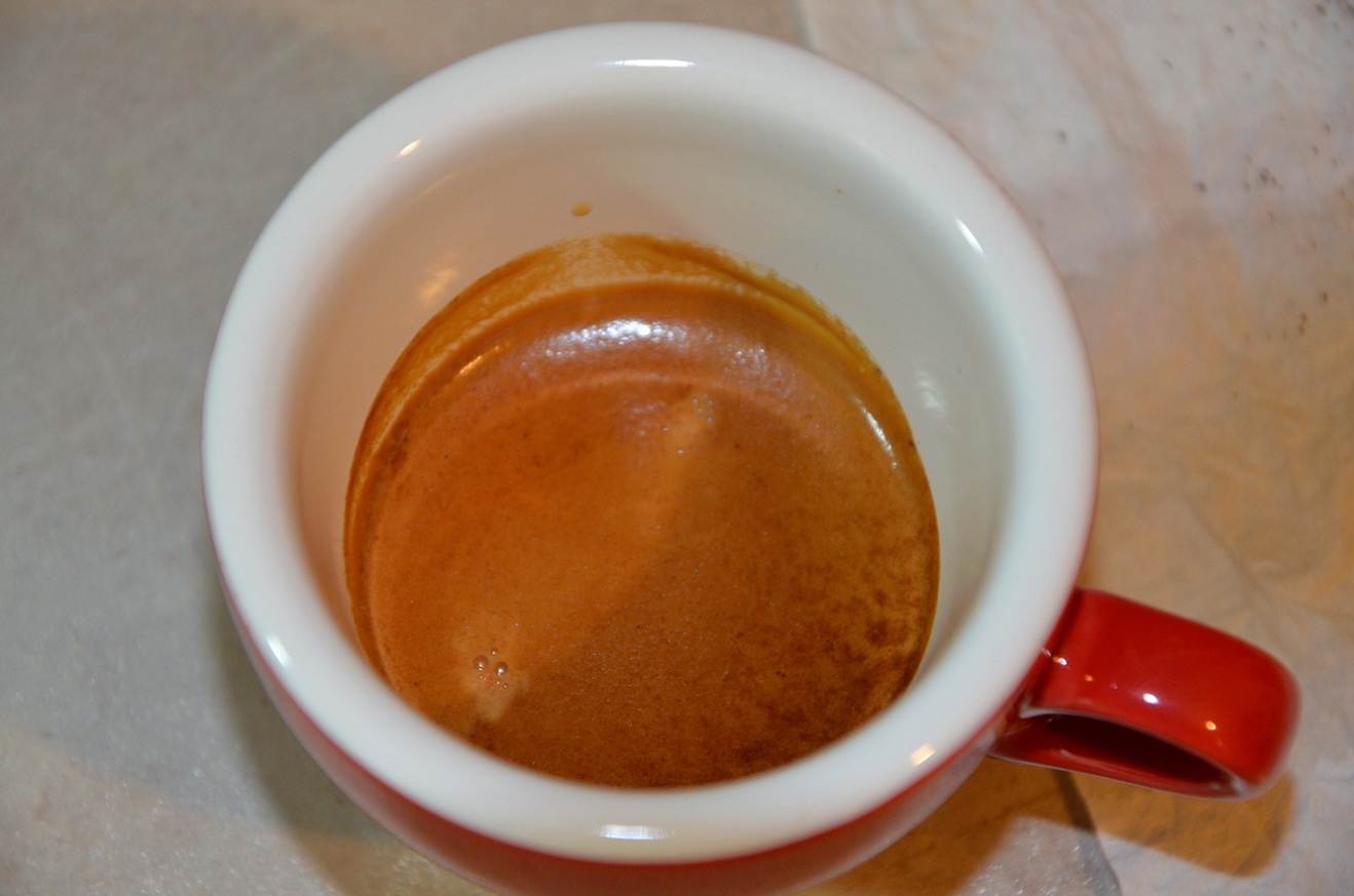

Διατηρώντας τη ρύθμιση του μύλου στα δύο (2) κλίκ, γέμισα το διπλό, κανονικό καλαθάκι της gaggia με καφέ και πάτησα επανηλειμμένα και "σταυροειδώς", όσο... εκτιμούσα οτι χρειάζεται, με το... πλαστικό tamper (μη βαράτε, δεν έχω αγοράσει άλλο ακόμη)
Στόχος ήταν τα 60ml σε περίπου 30". Πρώτος καφές, φαίνεται να πέτυχε η εκχύλιση (!), τον δοκιμάζει ο νεροχύτης και μάλλον του άρεσε...
Δεύτερος καφές... Δεν άντεξα και τον δοκίμασα... Έπαθα πλάκα...
Δε το περίμενα να τα καταφέρω τόσο καλά! Έχω κατενθουσιαστεί και πάω καρφί για τον τρίτο, σε φλυτζάνι!
Έχοντας πρόσφατα δοκιμάσει espresso απο κορυφαία μαγαζιά (Taf & Tailormade), τολμώ να πω οτι έμεινα κατενθουσιασμένος με το αποτέλεσμα. Ειλικρινά έκανα σα χαζοχαρούμενος... Μόλις η τρίτη εκχύλιση μου και απο ολοκαίνουρια μηχανή!..
Το συμπέρασμά μου είναι οτι, για το κόστος που έχει, ο Porlex είναι μια πάρα πολύ άξια αγορά. Το λεγόμενο value for money. Είτε για κάποιον ο οποίος αναζητά νέες συγκινήσεις στο χώρο και δεν θέλει να κάνει μεγάλα οικονομικά ανοίγματα, είτε για κάποιον ο οποίος θέλει να δεί εάν του αρέσει η τόσο ιδιαίτερη ενασχόληση με το αντικείμενο, είτε για μια λύση ανάγκης (π.χ. γραφείο, ταξίδι, επίσκεψη κλπ.)
