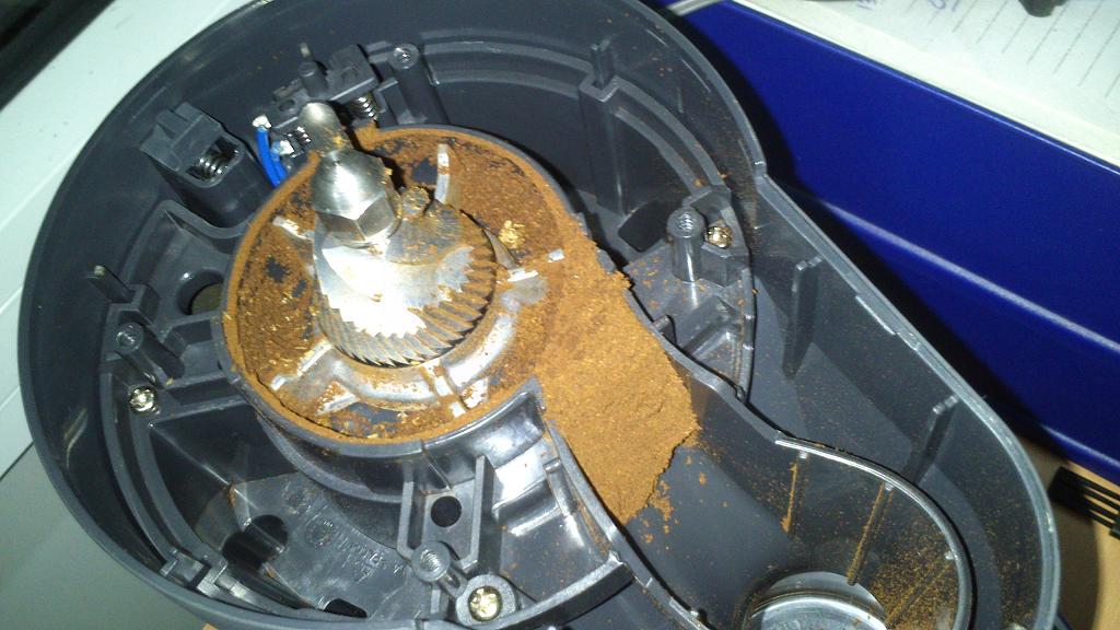

Εδώ είναι ο μύλος ανοιγμένος και φαίνεται το καπάκι που κρατάει το έλασμα στην έξοδο πριν το τούνελ) (η φωτο είναι από το χρήστη thepeterp)
Η κατακράτηση του καφέ στον μύλο... είναι 2-3 γρ... (η φωτο είναι από το χρήστη thepeterp)

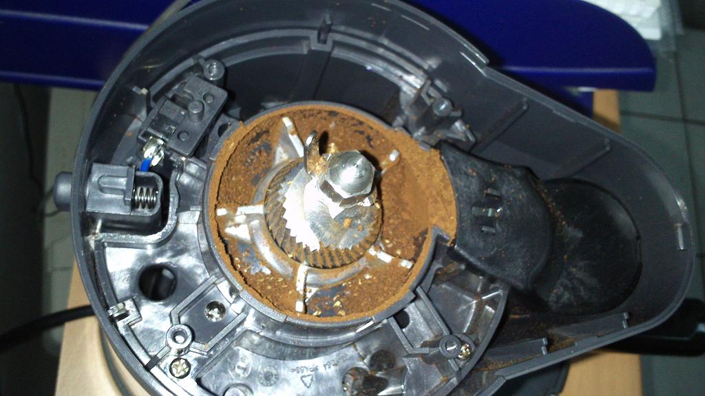

Εδώ φαίνεται το έλασμα και το πλαστικό κουμπωμα που το στηρίζει στο καπάκι... βγαίνει εύκολα με ένα μυτοτσίμπιδο (προσοχή μη σπάσει το πλαστικό) και αν θέλουμε (που δεν θα θέλουμε...) ξαναμπαίνει!
Το καπάκι του ελάσματος τοποθετημένο... φαίνεται και η μονωτική ταινία που κλείνει τις δυο τρύπες που αφήνει το κούμπωμα του ελάσματος...

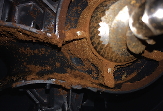

Η κατακράτηση χωρίς ταρακούνημα στο μύλο...
Εδώ φαίνεται η κατακράτηση μετά από άλεση...(Με ένα επιπλέον ταρακουνηματάκι του μύλου στο τέλος...)

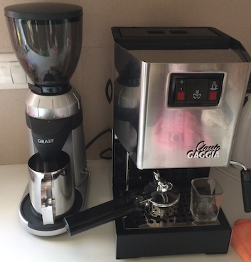

Με μια γαλατιερα απο ΙΚΕΑ (5ευρω) δεν χανω ούτε έναν κοκκο καφε! Πάνε όλοι δίπλα στην gaggia!
