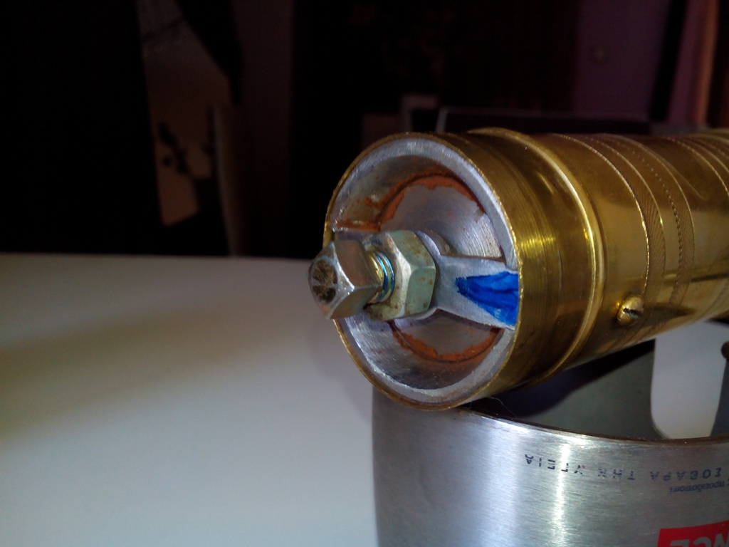

Re: Sozen χειροκίνητος μύλος
Εδώ γίνεται η ρύθμιση.
Χάραξα μια γραμμή στην κεφαλή της βίδας και με τον μαρκαδόρο σημείωσα το σταθερό μέρος.Έτσι ξέρω που είμαι κάθε φορά και έχω έναν μπούσουλα.-
Ευχαριστώ Βαγγέλη...
Άρα για ελληνικό θέλει στο πιο λεπτό του κόψιμο.
Θα τον παραγγείλω...
Σε αυτή τη ρύθμιση με σχεδόν τέρμα βιδωμένο τον μύλο εκτός από χρόνο θέλει και μπράτσα ή και να θέλεις να κάνεις μπράτσα.
Και αν ο καφές έχει πετρώσει από την πολυκαιρία τότε κυριολεκτικά νιώθεις ότι αλέθεις πέτρες.
Η ρύθμιση που βρήκα εγώ σαν καλύτερη για Ελληνικό είναι στο τέταρτο λάσκα η βίδα από το σημείο μηδέν δηλαδή το τέρμα βιδωμένο.
Εκεί μπορείς να κάνεις και μια μικρορύθμιση ανάλογα με την ποιότητα του καφέ που έχεις και την αντίσταση που σου φέρνει στο άλεσμα.
