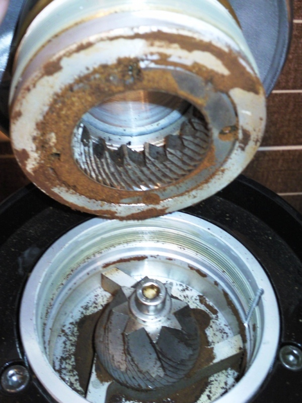

Κάτι που έχω παρατηρήσει είναι οτι η άλεση δεν είναι ομοιόμορφη.
Βλέπω αρκετά ψιλοκομμένο καφέ (fines) αλλά και μερικά πιο χοντρά κομμάτια.Δεν ξέρω που οφείλεται και αν θέλουν και άλλο στρώσιμο τα μαχαίρια ή είναι λόγω κωνικών μαχαιριών,αλλά στην αρχή ήταν πιο έντονο το φαινόμενο.Αυτό νομίζω προκαλεί και early blonding.

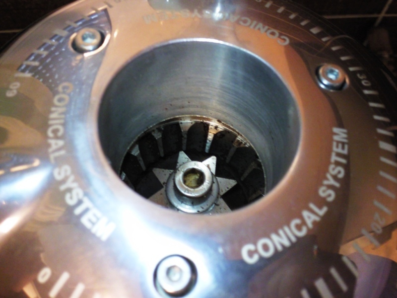

Η ρύθμιση είναι χωρίς βήματα stepless.Ξεβιδώνοντας την κάθετη βίδα επάνω στο αριθμημένο κολάρο τον ελευθερώνεις και περιστρέφοντας τον,αλλάζεις την ρύθμιση.Είναι πολύ εύκολος στην αλλαγή χωρίς καθόλου δύναμη αν συγκρίνω με τον Mazzer.
Το κολάρο αυτό είναι βιδωμένο σε μία μεταλλική αλουμινένια στεφάνη και αυτή στην συνέχεια βιδωμένη πάνω στον φορέα του εξωτερικού μαχαιριού.
Η αλουμινένια στεφάνη είναι πολύ λεπτή και εύκολα χαλάνε τα πάσα της.Πιστεύω δεν είναι και η καλύτερη κατασκευή όλο αυτό.Εμένα ήδη χάλασαν.Τουλάχιστον έχει έτοιμες τρύπες η στεφάνη για να βιδώσεις το κολάρο σε άλλη θέση.
Ένα άλλο θέμα με την παραπάνω κατασκευή είναι οτι το αριθμημένο κολάρο δεν σφραγίζει την είσοδο του καφέ στα μαχαίρια και κάποια κομματάκια απο τον κομμένο καφέ περνάνε κάτω απο το κολάρο.Μία φωτογραφία για να καταλάβετε.
Το έλυσα και αυτό μακραίνοντας τον λαιμό του κολάρου με χαρτοταινία ώστε να σφραγίσει με τον φορέα των μαχαιριών.

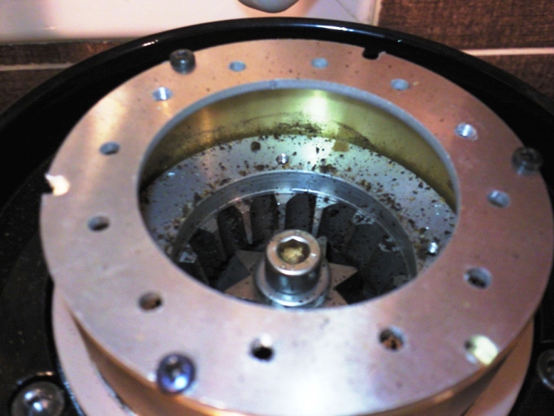

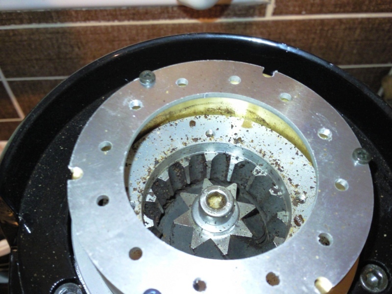

Το πλαστικό κομμάτι που συνδέει το τούνελ με τον δοσομετρητή. Το άσπρο κομμάτι είναι το έλασμα που σφήνωσα για να μην περνάει καφέ μέσα στον μύλο.
Εδώ φαίνεται και το τυφλό σημείο όπου περνούσαν κομματάκια καφέ.
Το αλουμινένιο δαχτυλίδι όπου βιδώνεται το αριθμημένο κολάρο.
Το αριθμημένο κολάρο

Τέλος αυτό το οποίο με είχε προβληματίσει και στον k3, γράφεις πως με μία βίδα λασκάρεις το κολάρο και έχει την δυνατότητα να το περιστρέφεις πολύ εύκολα.
Είδες γι'αυτό έγραψα δεν τα παω καλά με τις παρουσιάσεις.Ξέχασα να το σημειώσω.θα το δείξω με μια φωτογραφία.Είναι μια κάθετη βίδα η οποία συγκρατεί το κολάρο να μην γυρίζει όταν λειτουργεί ο μύλος και υπάρχει πρόβλημα να χαθεί η ρύθμιση.Όταν χαλαρώσεις αυτην την βίδα απασφαλίζεις,να το πω έτσι,το κολάρο και το γυρίζεις χωρίς ιδιαίτερη δύναμη.Στους mazzer είναι λίγο πιο σφιχτό.
Συμβαίνει το ίδιο και στον mazzer;
Ο mazzer δεν έχει τέτοια βίδα.Δεν χρειάζεται γιατί είναι σφιχτά για να γυρίσεις το κολάρο γιατί το σπρώχνουν 3 ελατήρια.
Αν όχι υπάρχει αισθητή διαφορά στο μήκος του σπειρώματος;
Όχι δεν υπάρχει.Αλλά δεν κατάλαβα και τι ρωτάς ακριβώς.

Και εμένα μου φάνηκε πολύ περίεργο να μπορώ να δω τέτοια διαφορά με γυμνό μάτι.
Δεν ξέρω που οφείλεται και προβληματίζομαι.
Βλέπω κόκκους σκόνης αλλά και πιο χοντρα κομματάκια που μπορώ να τα πιάσω με τα δάχτυλα.Δεν ξέρω αν γίνομαι κατανοητός.Θα προσπαθήσω να βγάλω και
