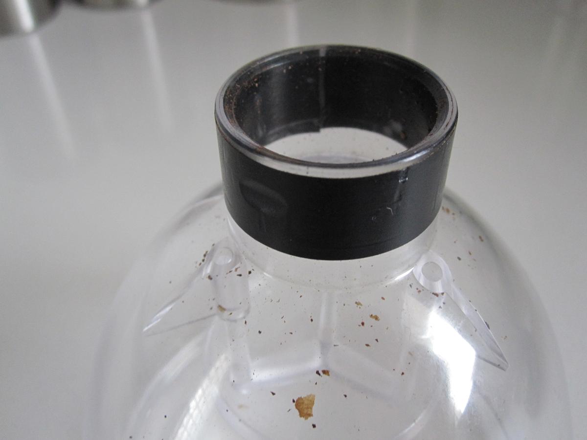

Σας παρουσιάζω ενα νέο mod για τον Ascaso i2 mini στο οποιο δεν χρειάζεται να ανοίξετε το καπακι ουτε να τρυπησετε,
σκεπτόμενος οτι με το γύρισμα του μοχλού περιστρέφεται και το hoper και μπορούμε να το χρησιμοποιήσουμε ως οδηγο:
1.Για μεγαλύτερη σταθερότητα του hoper κανουμε το γνωστο κολπο με τη μονωτικη.Μια στρωση περιμετρικα αρκει.(εικονα 1)

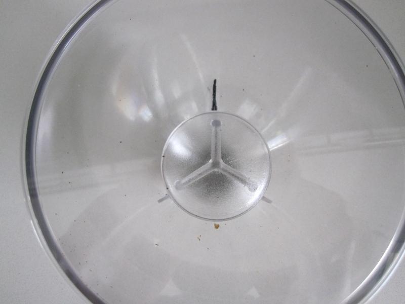

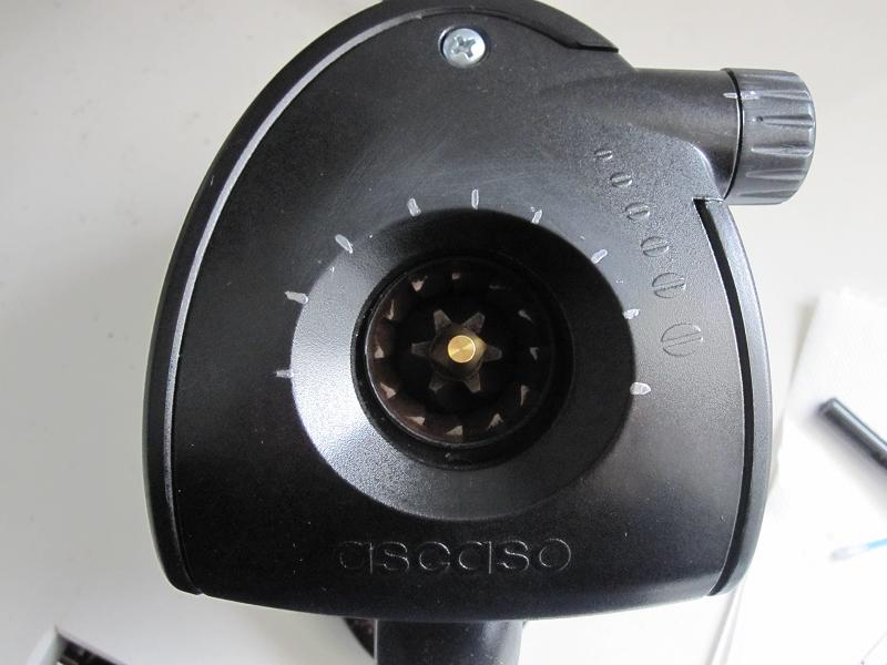

2.Σημαδευουμε το hoper απο την εξωτερικη μερια κατα μηκος του ενος απο τα τρια πλαστικα τμηματα.(εικονα 2,3)

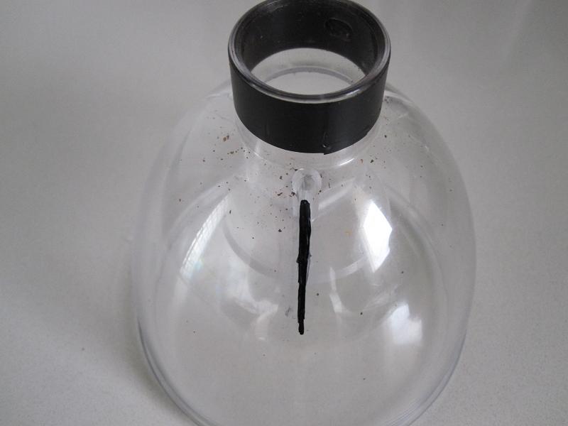

3.Τοποθετούμε το Hoper και μαρκάρουμε με ασημι μαρκαδορο (με μαυρο για τους κατοχους inox και λευκου) σημεια ανα πεντε γυρισματα του μοχλου πανω στη μαυρη βαση του μυλου.(εικονα 4,5)

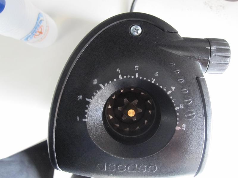

4. Αφαιρούμε το hoper και με το μαρκαδορο σημαδευουμε αναμεσα απο τα σημαδια μας αλλα 3 σημεια.Ένα στο κέντρο ανάμεσα και αλλα δυο ενδιάμεσα και τέλος αριθμούμε τα σημάδια.(εικόνα 7,8)
5. Τοποθετούμε το hoper και βλέπουμε το αποτέλεσμα.(εικόνα 8)
Τωρα γνωρίζουμε οτι έχουμε απο το 1 ως το 9 σημαδεμένα σημεία δηλαδή 9/5=45 περιστροφές του μοχλού.
Πιστευω οτι ειναι αρκετά για μετάβαση και απο Espresso σε Γαλλικο και το αντίστροφο.

Πρέπει να καθαρίσεις τα μαχαίρια του μύλου.Απο την φωτό μου φάνηκε πως έχουν κολλήσει πολλά έλαια.Μάκα.
