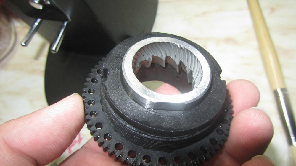

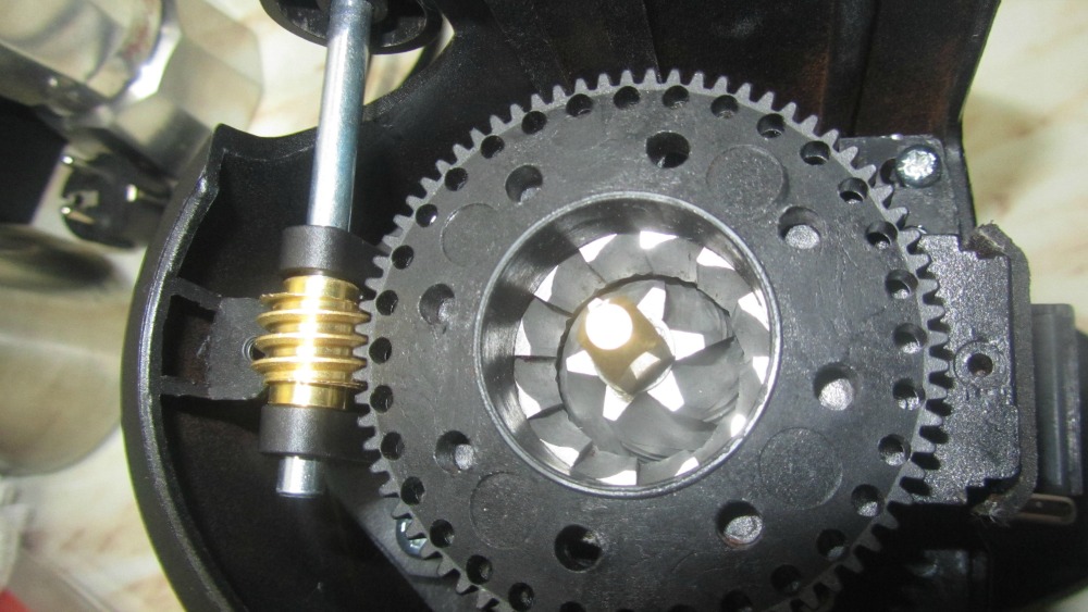

καλημερα στην παρεα,σημερα μετα απο 3 μηνες και αλεσμα 5 κιλων καφε ηρθε η ωρα για το "ξεκαθαρισμα".Στην αρχη ημουν πολυ επιφυλακτικος αλλα τελικα ηταν πανευκολο,λιγες βιδες ξεβιδωμα και
Re: Καθαρισμος Σε Μαχαιρια Ascaso I2
Ολα εγιναν οπως τα αναφερε και ο Χριστος πρωτα ξεβιδωνουμε τις 2 βιδες που κρατουν τον ατερμονα και τον αφαιρουμε,μετα με το χερι ξεβιδωνουμε τα πανω μαχαιρια,με ενα 9αρι κλειδακι ξεβιδωσα και αφεραισα και τα κατω μαχαιρια,πλυσιμο με σαπουνονερο και εγινε καινουργιος,ουτε 10 λεπτα υποθεση

Πολύ καλές οι φωτογραφίες Τάσο.
Έκανες καμία μέτρηση των περιστροφών του φορέα ώστε να ξαναέρθει ο μύλος στις ρυθμίσεις που ήταν ρυθμισμένος πριν το καθάρισμα;
Απ΄ότι γνωρίζω και διαβάζω τα μαχαίρια δεν κάνει να τα πλένεις με νερό.tasos9322 έγραψε:...πλυσιμο με σαπουνονερο ...
οχι,δεν εβαλα κανενα σημαδι,το βιδωσα με το χερι οσο μπορουσα,και μετα εκανα 5 πληρης περιστροφες με το ρυθμιστικο προς το πιο χοντρο κοψιμο και επεσα στο κοψιμο μου,δεν το περιμενα τοσο ευκολο,μαλλον απο τωρα και στο εξης θα το καθαριζω καθε μηνα!!!

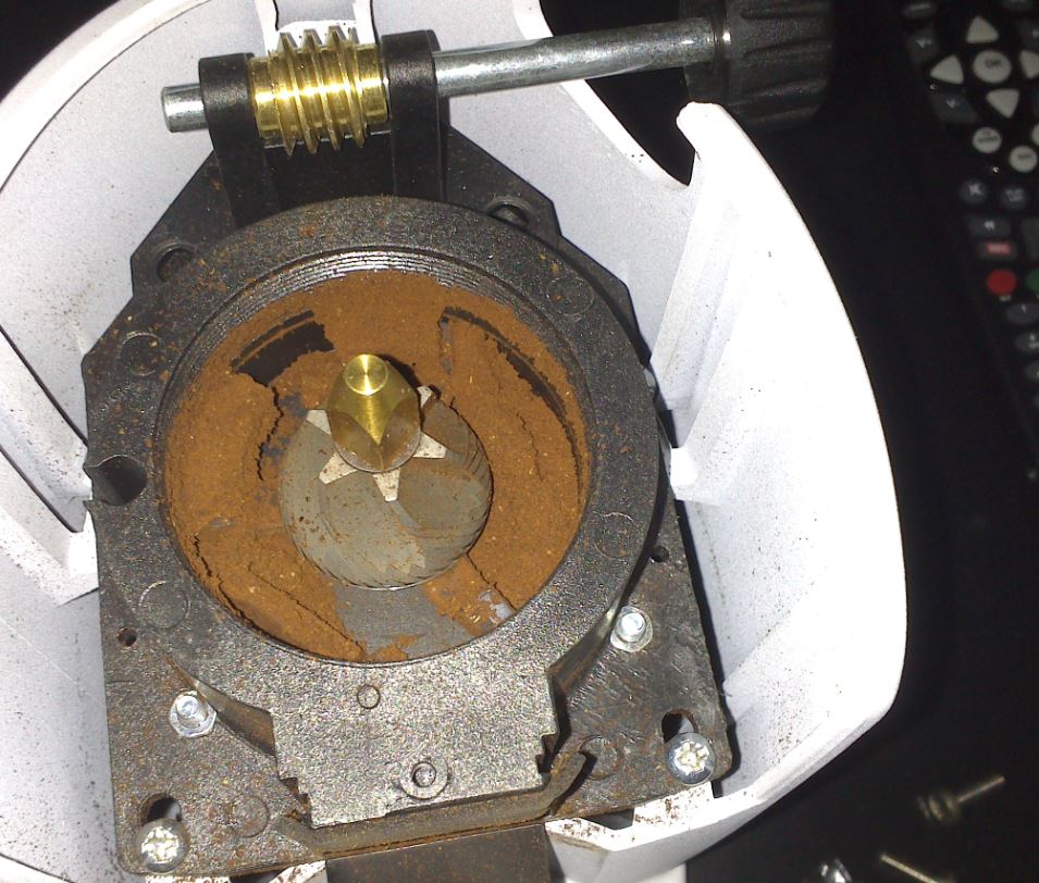

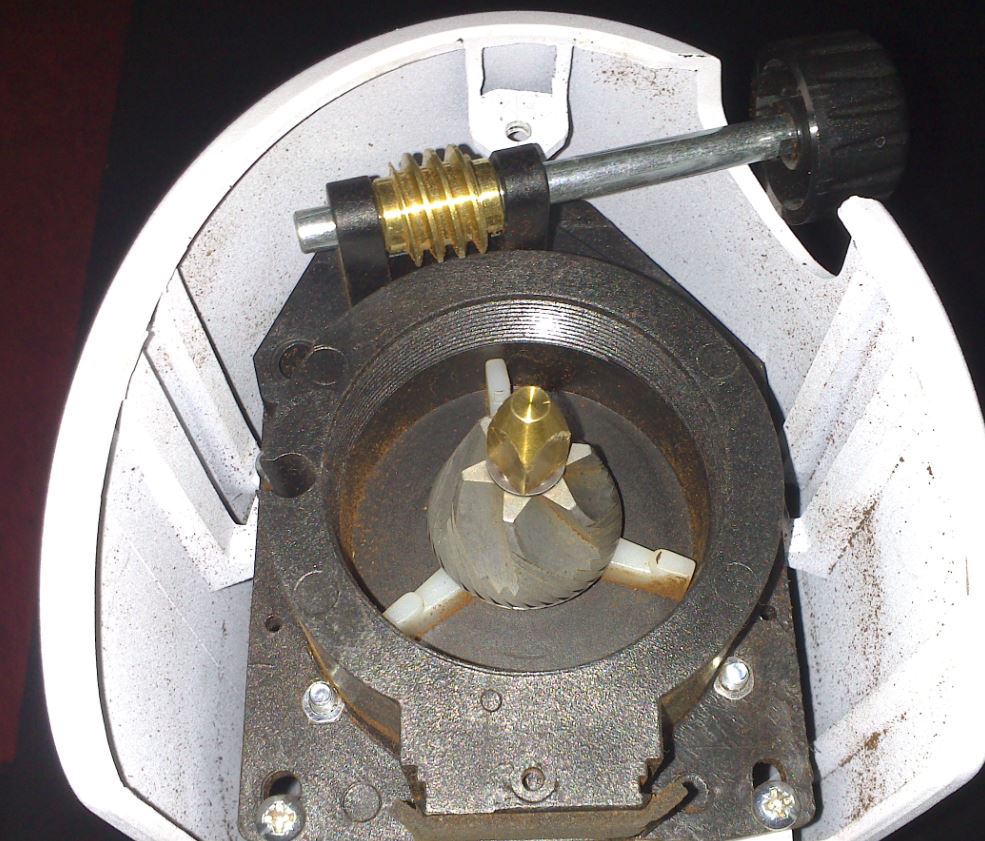

Εκανα και εγω ενα γρηγορο καθαρισμο,ποιο πολυ για να δω την διαδικασια.
Ευκολο ηταν τελικα,θα τον καθαριζω ποιο συντομα απο εδω και περα τον μυλλο μου.Δεν εβαλα νερο για να πλυνω τα μαχαιρια,με ενα πινελο και πανι τα καθαρισα μιας και διαβασα το ποστ οτι δεν κανει να τα πλενουμε με νερο.
Βαζω και μερικες φωτογραφιες απο πριν και μετα. Προσπαθησα να βγαλω και το κονικο εξαρτημα τις τελευταιας φωτογραφιας ωστε να βγαλω ολο το κατω μαχαιρι να το καθαρισω αλλα φοβηθηκα να το κοντραρω μπας και σπασει.
Τασο εσυ πως το ελυσες?
Χρηστο ακολουθησα τα βηματα που ειχες γραψει

Xρηστο βιδωσα τον ατερμονα μεχρι να μην βιδωνει αλλο και μετα αριστεροστροφα πηγα στο σημειο α.
Δεν εχω φτιαξει καφε για να δω αν οντως ηρθε στο προηγουμενο σημειο ακριβως,περιμενω τα καφεδακια απο ταφ
Τασο,εβαλες καποια κοντρα για να μην γυριζει το μαχαιρι?Γιατι χωρις δεν γινεται,γυριζει ολο.
Εκει φοβηθηκα μην το σπασω.
