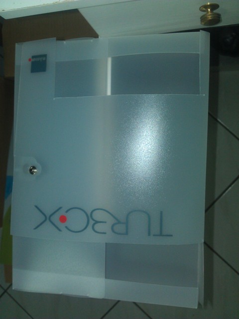

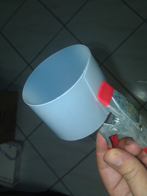

Η ιδεα μου εσκασε το πρωι οταν ψωνιζοντας στο καρφουρ επεσε το ματι μου σε κατι χωνια απο διαφανες σκληρο πλαστικο και αμεσως η εικονα σχηματιστηκε στο μυαλο μου.Ταμειο,πληρωμη 3ε τα δυο κομματια να εχουμε και καβατζα μηπως κατι παει στραβα(εικ.1) και τα περαιτερω στο σπιτι.τα υλικα:1)χωνι
,2)μια λωριδα απο ευκαμπτο πλαστικο(εγω χρησιμοποιησα απο ενα πλαστικο χαρτοφυλακα)

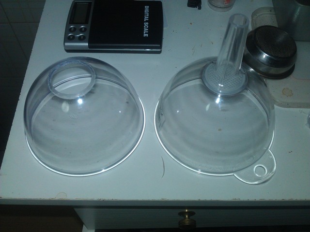

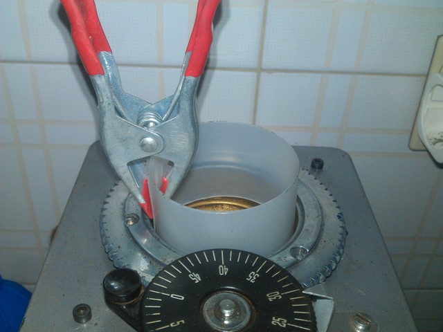

,3)ενα πλαστικο απο αυτα που βαζουνε στις πιτσες αυτο που μοιαζει με μικρο τραπεζακι,ολοι το ξερετε και φυσικα κολα.Εγω χρησιμοποιησα την plastik της bison που κολλαει χωρις να θαμπωνει το πλαστικο.Στη διαδικασια τωρα:Αφου κοψουμε το λαιμο απο το χωνι(εικ.1),μετα κοβουμε μια λωριδα απο το ευκαμπτο πλαστικο στο παχος που θελουμε(εικ2) και μετραμε στο μυλο το μεγεθος που τη θελουμε ωστε να ενωθουν οι ακρες για να τις κολλησουμε(εικ3)
.αφου την κολησουμε σε σχημα κυλινδρου(εικ4)

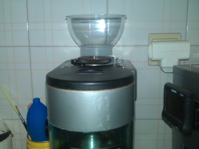

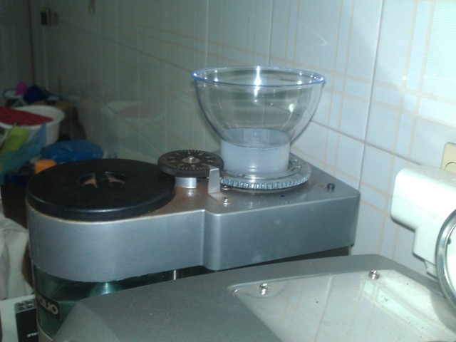

,κολαμε τον κυλινδρο πανω στο χωνι(εικ5,6)

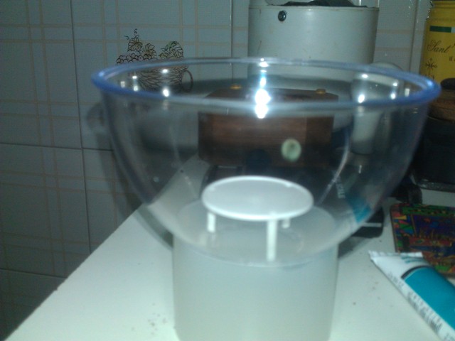

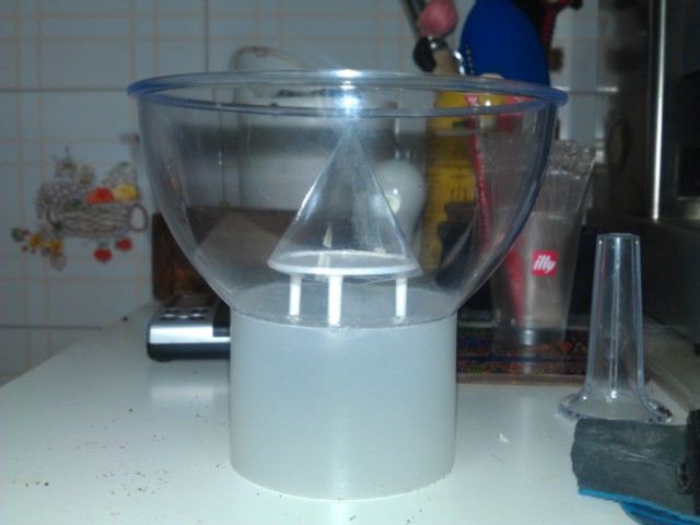

.Τελος κοβουμε τα ποδαρακια στο καταλληλο υψος απο το καπακι της πιτσας και με τη σειρα του το κολλαμε μεσα στο χωνι(εικ7,8,9)

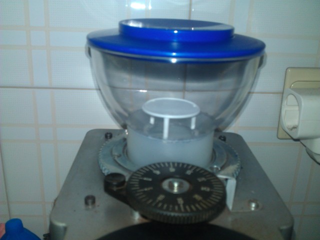

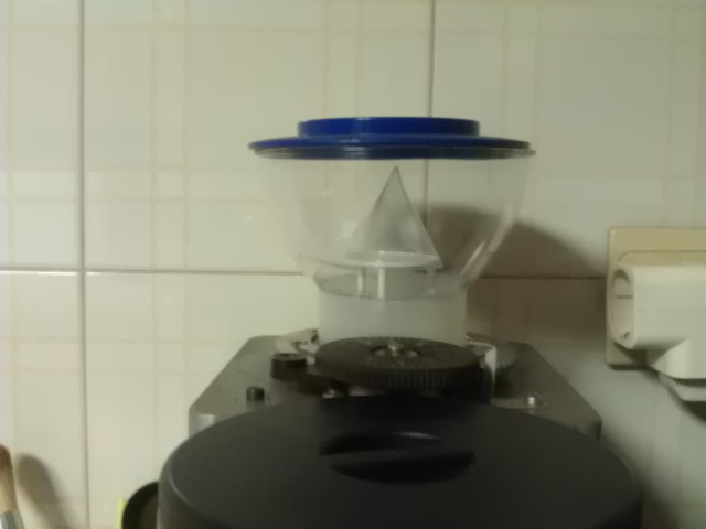

.Ειμαστε ετοιμοι!Ημουν και τυχερος και βρηκα ενα καπακι για το hopper απο τα ταπερ της :waf: που ταιριαξε ακριβως οποτε ολα τζιτζι.Τωρα θα μου πειτε ολοι οσοι χρησιμοποιητε επαγγελματικους μυλους εχετε καταργησει τα hopper αφου η δοση χωραει μεσα στα burrs και συμφωνω απολυτα.Η χρηση του για μενα ειναι οταν θελω να φτιαξω καφεδες για παρεα σε συντομο χρονο και δεν θελω να μετραω τους κοκκους για καθε δοση χωριστα.Ασε που λογω μικρου μεγεθους το φυλαω στο ντουλαπι μου και το χρησιμοποιω μονο οταν θελω.Αλλωστε μιλαμε για κοστος της ταξης του 1,5 ευρω.ευχαριστω για την υπομονη σας

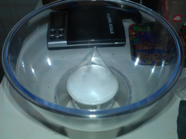

Σας ευχαριστω ολους αλλα για να ολοκληρωθει το mod ελειπε μια τελευταια λεπτομερια γιατι μερικοι κοκκοι καφε στεκονταν πανω στο ασπρο τραπεζακι λογω επιπεδης επιφανειας οποτε κοπηκε διαφανες πλαστικο σε σχημα κονου και κοληθηκε στο τραπεζακι δημιουργωντας ετσι κωνικη επιφανεια οπως αλωστε εχουν και τα εργοστασιακα hopper και τωρα πλεον οι κοκκοι γλυστρουν προς τα κατω.Τελος να πω οτι η μοντα δοκιμαστηκε και λειτουργει αψογα,ευχαριστω
