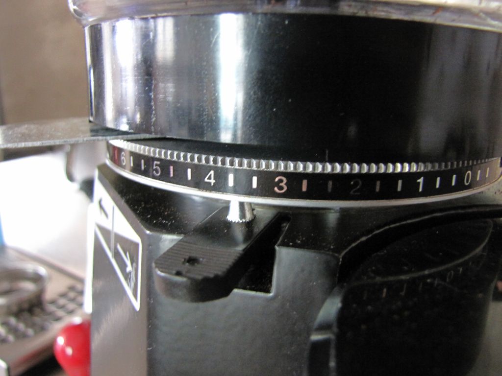

Όταν βιδώνω το επάνω burr τερματίζω στο 0 να βρίσκεται ακριβώς πάνω από τη "βελόνα".
Αντώνη πως το εννοείς το παραπάνω, κάνεις κάποια ενέργεια; ξεκινάς το βίδωμα από κάποιο σημείο;
Γιατί στην αρχή όταν καθάριζα το μύλο το επάνω μαχαίρι όταν βίδωνα τερμάτιζε ακριβώς πάνω από το 0, τώρα όμως -μετά από αρκετούς καθαρισμούς- μου τερματίζει 2 παύλες πίσω από το 0 (βλ.φώτο). Ελπίζω να εννοούμε ως τερματισμό το σημείο που τα μαχαίρια εφάπτονται και δεν πηγαίνει άλλο πίσω το άνω μαχαίρι.
Αποτέλεσμα: αυτή τη στιγμή βάζω τη βελόνα στο 3 και υπολογίζω πραγματική σκάλα την 3,5.

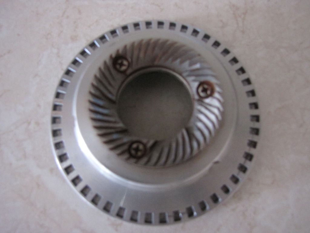

Πολύ καλή ερώτηση Νίκο. Αποστόλη ο δικός μας έχει 64 οπές στον φορέα. Ο δικός σου πόσες έχει;

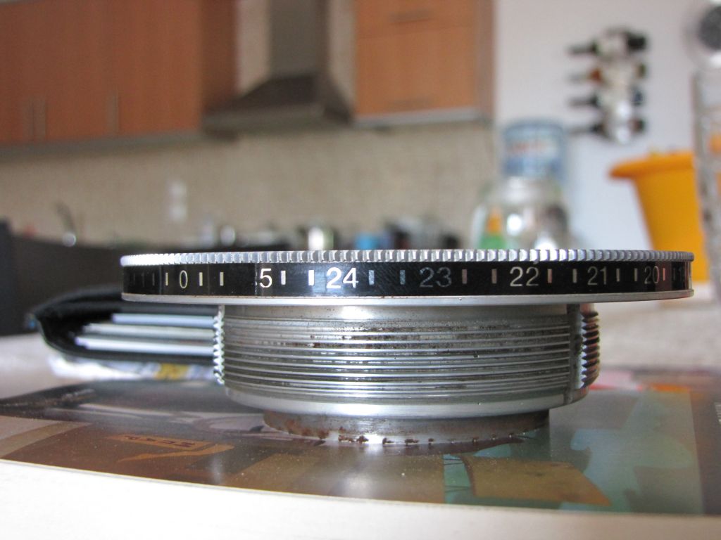

Είσαι σίγουρος..... διότι βάζετε έμενα σε σκέψεις για το δικό μου κολάρο. Ο δικός μου έχει 48 οπές όλες και όλες (δες φώτο) και είναι λογικό καθώς τερματίζει όπως βλέπετε στο ν.24.
Ασφαλώς δεν είχα ποτέ 2 διαβαθμίσεις μεταξύ του 3 και του 4 είχα μόνο την επιλογή ανάμεσα τους το 3,5 το οποίο μάλιστα φαίνεται ως εξής στο μύλο μου (βλ.φωτο). Αν είχα 2 stop μεταξύ μιας μονάδας να είστε σίγουροι θα το είχα :clap: φωνάξει από την αρχή. Με αυτό το δεδομένο 24χ2=48 λογικό έτσι;

Είναι όπως το δικό σου. Το κολάρο τερματίζει στα 24 αλλά μετά είναι το 5 (αντί του 25!) και μετά το 0. Αλλά έχει 64 οπές !!!

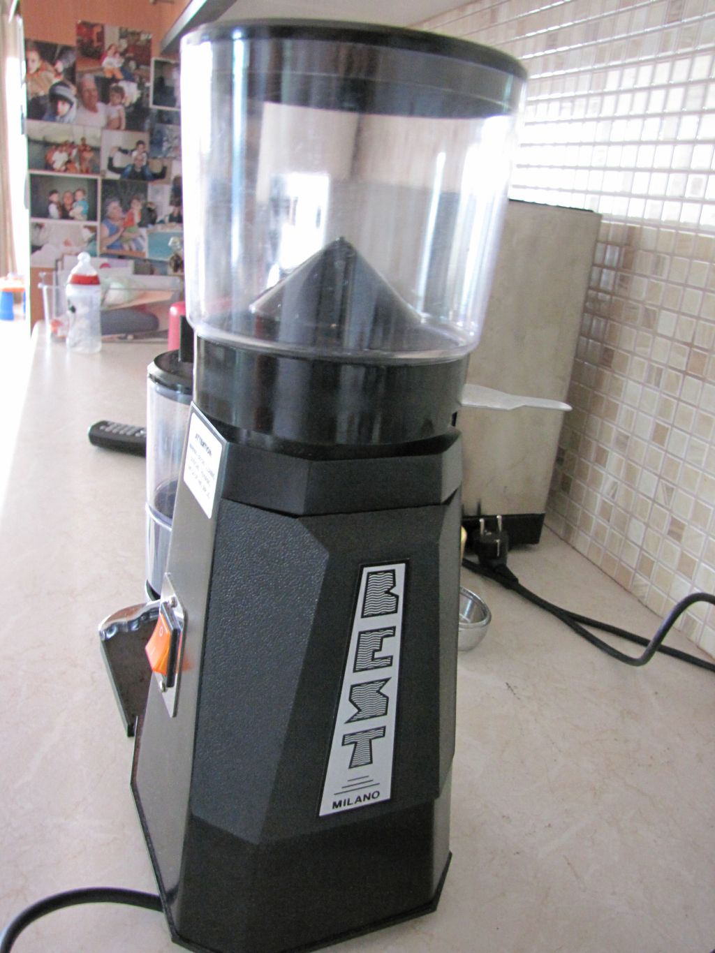

Είναι εμφανές ότι έχουμε διαφορετικό φορέα. Σίγουρα έχεις τον Best;
Ο διακόπτης είναι κάθετος ή οριζόντιος;

Και στον δικό μου μετά το 24 είναι το 5 και μετά το 0.
Μου κάνει πάντως εντύπωση διότι λογικά θα πρέπει με τις 64 οπές να είχατε περισσότερα stop ενδιάμεσα των διαβαθμίσεων.
Έτσι δεν είναι τό λογικό; Πάντως Χρήστο και εσείς έχετε μια επιλογή στο μισό μεταξύ μιας διαβάθμισης σωστα;
Σίγουρα εχώ τον best.

:a014: :a014: Εντυπωσιακο!!Απολυτως διαφορετικος φορεας ο ενας απο τον αλλον.Ο δικος σου χρηστο θα πρεπει να συμπεριφερεται σχεδον σαν stepless.Να γιατι γκρινιαζει ο hobis οτι εχει μεγαλα βηματα στην αλεση.

Έτσι είναι, περισσότερες οπές = περισσότερα steps. Εάν τις μείωσαν κακώς έπραξαν κατ΄εμέ (εάν κράτησαν το ίδιο σπείρωμα στην βίδα).
Δημήτρη, ήμουν ο πρώτος που αναφέρθηκα στα μεγάλα βήματα στην άλεση και πάντα έλεγα τι ακτύπητος μύλος θα ήταν άμα είχε και ενδιάμεσα steps στα ήδη υπάρχοντα.
YΓ Ο δικός σου Δημήτρη εάν θυμάμαι καλά έχει 72 έτσι σαν μέτρο σύγκρισης
