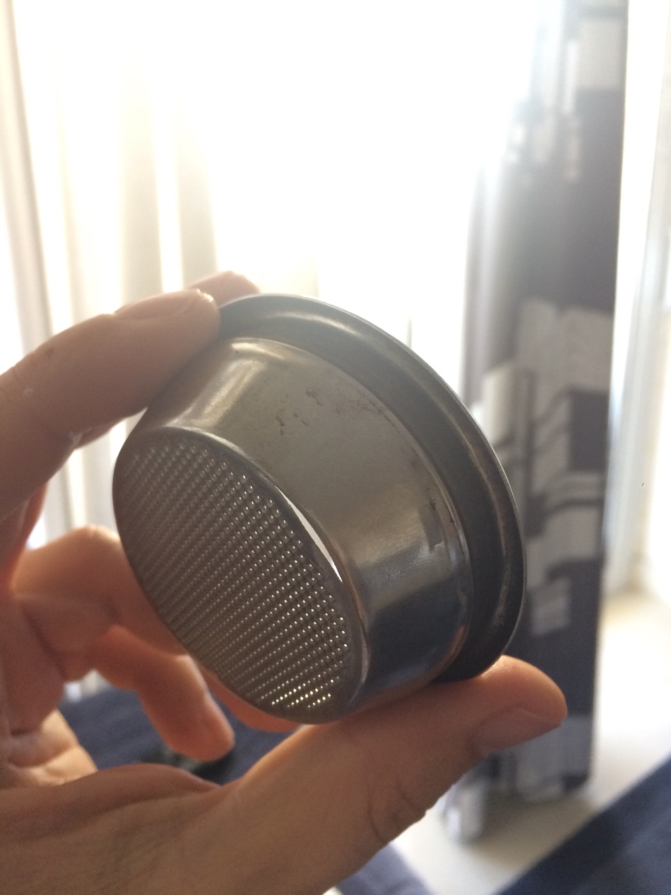

Σήμερα είχαμε έκρηξη, κυριολεκτικά.
Κάνοντάς διάφορες δοκιμές, Στο μαμά καλαθάκι της Gaggia έβαλα αντι για τα συνηθισμένα 16 γραμμάρια καφέ, 18 γραμμάρια. Σε συνδυασμό με δυνατό πάτημα, ειχα τα ακόλουθα αποτελέσματα:
https://i.imgur.com/puqpIiR.jpg
https://i.imgur.com/ncYc8mK.jpg
https://i.imgur.com/vyQs3rx.png
Περιττό να αναφέρω οτι η κουζίνα έγινε εμπόλεμη ζώνη. Πολλά τα μπαρ.
Ευτυχώς δεν θρηνήσαμε θύματα, επικίνδυνο το άθλημα. :priest:

:shock: τι λες τώρα!...έσπασε το καλαθάκι; :o
Aφού δεν είχες κάποιο ατύχημα πάλι καλά...κάθε εμπόδιο για καλό, πρόσω ολοταχώς για νέο vst καλαθάκι!

Luckees έγραψε::shock: τι λες τώρα!...έσπασε το καλαθάκι; :o
Ναι έσπασε.. Ευτυχώς, δεν τραυματίστηκε κανεις.

Gaggia BC έγραψε:Τι καλαθακι ηταν????
Υποθέτω το μαμα Gaggia, χωρίς να είμαι σίγουρος. Την μηχανή την έχω πάρει μεταχειρισμένη, και μαζί ήταν και το συγκεκριμένο καλαθάκι.

Δημοσίευση από Christos » Δευ Δεκ 18, 2017 8:18 am
Πω πω! :shock:
Πάλι καλά δεν έγινε κάτι πολύ κακό.
Μπορείς να ανεβάσεις μια φωτό από το εσωτερικό του καλαθιού; Μάλλον πρέπει να είναι generic και όχι Gaggia.
Πάντως επειδή από την χρήση καταπονούνται ή παραμορφώνονται ίσως να πρέπει να τα αλλάζουμε σε κάποιο εύλογο (?) διάστημα τόσο για λόγους εκχύλισης αλλά και ασφάλειας.

Το πιθανοτερο είναι ο λόγος για τον οποίο έσπασε το καλάθι να μην ηταν το δυνατό ταμπινγκ αλλα το παραγέμισμα με καφέ.Γεμίζοντας το καλάθι με πολύ καφέ (για το μέγεθός του) ,ο καφές ακουμπάει πάνω στη σίτα.Μόλις βραχεί ο καφες φουσκώνει και μην έχοντας που αλλού να εκτονώσει την διόγκωση ,πιέζει το καλάθι προς τα κάτω.Ενδεικτικά αναφέρεται οτι το φούσκωμα αυτό ειναι παρόμοιο με του ξύλου που βρέχετε-σχετικά μικρο αλλα αρκετά δυνατό.
Δες ενα βίντεο με ενα μάλλον παραγεμισμένο καλάθι και πώς κυρτώνει απο την πίεση (στο 0:34) :
Κάτι τέτοιο μάλλον έγινε και στο δικό σου καλάθι απλά δεν άντεξε και παραλίγο να έχετε θύματα.

Η παραπανω πιεση δεν θα επρεπε να διοχετευτει προς την OPV? Μηπως θα επρεπε να το κοιταξει ο φιλος?
