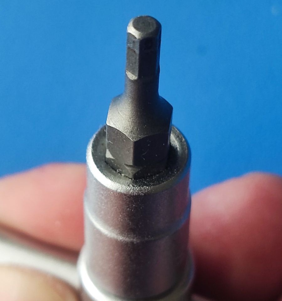

Ξέρετε ποιο κλειδί χρειάζεται για το καθαρισμό της σίτας, φλάτζας κτλπ..
