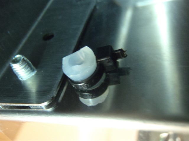

Η αποληξη του σωληνα backflush μηχανης 600+

johnino έγραψε:Η αποληξη του σωληνα backflush μηχανης 600+
Τι δεν σ αρέσει σ αυτο;;
