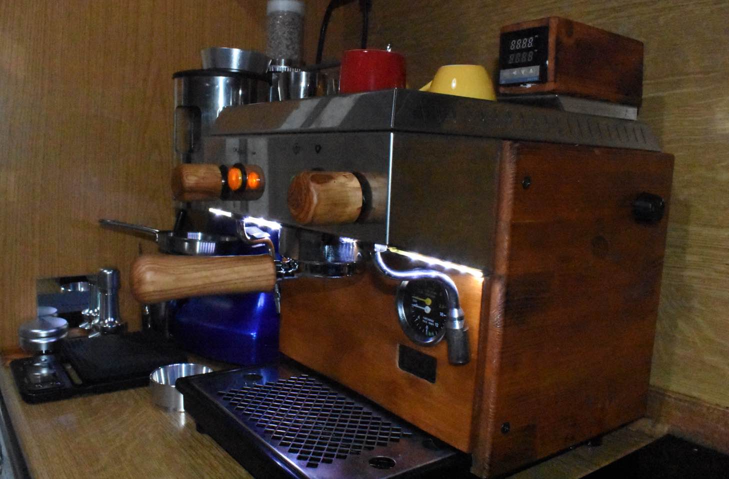

Δημοσίευση από ioannisz » Κυρ Ιουν 17, 2018 6:16 pm
Μια πρόσφατη φωτό από την μηχανή, όπου φαίνεται ο διακόπτης στα πλάγια δεξιά και δεν είναι τίποτα άλλο παρά μία βάνα με γλώσσα.
Έχει τοποθετηθεί στην έξοδο της αντλίας για την αυξομοίωση της ροής νερού και κατ΄επέκταση της πίεσης.
Έτσι μπορώ να ρυθμίζω την ροή του νερού από 1,8 gram ανά δετερόλεπτο, έως 5,4 gram ανά δετερόλεπτο. Η μέτρηση είναι χωρίς portafilter.
Αυτό μου δίνει την δυνατότητα να έχω όσο ομαλή αύξηση της πίεσης θέλω, αλλά κυρίως να παίξω με preinfusion.
Η όλη (ερασιτεχνική) προσπάθεια είναι για να μπώ στον μαγικό κόσμο του pressure profile, όσο αυτό είναι δυνατόν και να καταλάβω και την διαφορά που προσφέρει στο αποτέλεσμα. Σίγουρα δεν συγκρίνεται με κάτι επαγγελματικό, αλλά είναι μία αρχή.
Παραθέτω και ένα video με μια ethiopia light roast, basket vst 18 with 18.6 gramm coffee, 32,3 gram out , final ratio 1,7
Η αρίθμηση στο όργανο είναι 0 - 4 - 8 και πηγαίνει μέχρι 8,5 bar κατά την εκχύλιση (το λέω γιατί δεν φαίνεται καλά)

Δεν ξέρω αν μπορώ να κρίνω κάτι τόσο σοβαρό και σύνθετο όσο το pressure profile (είμαι πολύ λίγος για αυτό), αλλά θα προσπαθήσω να δώσω τι έχω δει τις τελευταίες εβδομάδες.
Πριν ξεκινήσω να δώσω και το δικό μου προφίλ σε ότι έχει να κάνει με τον καφέ.
Λάτρης των καφέδων Αιθιοπίας. Όχι ότι απορρίπτω τους άλλους αλλά αυτοί μου κάνουν ένα γευστικό κλικ.
Μιλάω για εσπρέσο σκέτο με αγαπημένο ratio 1.5 έως 1.9 ανάλογα τον καφέ.
Μικρή εμπειρία (από Νοέμβρη 2017), οπότε για τυχόν λάθη με βάζετε άμεσα στον ίσιο δρόμο.
Προτίμηση στις ‘ομαλές οξύτητες’ και στο σώμα.
Είδα λοιπόν γευστικά ότι όταν η μηχανή μου (με παλμική αντλία) ανέβαζε προοδευτικά την πίεση (πιο αργά από κάποια άλλη που είχα) το αποτέλεσμα μου άρεσε περισσότερο. Άρχισα λοιπόν να παίζω με την πίεση δοκιμάζοντας τιμές από 8 έως 10 και αφήνοντάς τες 2-3 μέρες.
Έτσι κατέληξα ότι η γεύση μου έλεγε να κρατήσω τις ρυθμίσεις με μέγιστη πίεση 8 έως 8.5
Κάποιες δυνατότητες για preinfusion που μου έδινε η προηγούμενη μηχανή δεν ήταν για τα δικά μου γούστα.
Βλέποντας και κάποιες σύγχρονες μηχανές, που μπορούσαν να κάνουν ότι ήθελαν στο pressure profile (αλλά ποτέ δεν θα είναι στο δικό μου budget), βλέποντας και την Slayer Single Group Espresso Machine (τι μηχανάρα θεέ μου), μου μπήκε το μικρόβιο να προσπαθήσω να κάνω κάποιο mod που να μου δίνει την δυνατότητα να παίξω με το flow και κατ' επέκταση την πίεση, έτσι ώστε να καταλάβω για ποιο πράγμα μιλάνε. Επίσης δεν έχω σχέση με το αντικείμενο και δεν βρίσκω να δοκιμάσω καφέ από αυτές τις μηχανές. Η τεχνική αυτή υπάρχει καιρό τώρα, απλά σιγά σιγά υπάρχουν υλοποιήσεις που δεν κοστίζουν ένα σκασμό λεφτά. (Πάλι όμως εκτός δικού μου budget). Επίσης υπάρχουν και κάποια mod σε μηχανές που δουλεύουν σωστά, αλλά δεν έχουν καμία σχέση με την δική μου μηχανή.
Έτσι αποφάσισα να ρυθμίσω την ροή του νερού που έρχεται από την αντλία και να δώσω περισσότερο χρόνο στο preinfusion με χαμηλή ροή νερού (τόσο όσο χρειάζεται για να δω τις πρώτες σταγόνες από το γυμνό). Μετά κλείνοντας την βάνα χειροκίνητα, παίρνω το μέγιστο ρυθμιζόμενο.
Βέβαια μπορούσα να ρυθμίσω την ροή του νερού όχι μόνο στην αρχή, αλλά και στο τέλος κάθε εκχύλισης. Κάνοντας λοιπόν δοκιμές και κρίνοντας μόνο γευστικά, είδα ότι οι τιμές που μου άρεσε το αποτέλεσμα ήταν 15~20 δευτερόλεπτα χαμηλή ροή, 30~40 δευτερόλεπτα κανονική ροή, 5-7 δευτερόλεπτα χαμηλή ροή. Με τον τρόπο αυτό μπόρεσα και έκοψα πολύ πιο λεπτά (αυτό δεν είναι το ζητούμενο?) και το αποτέλεσμα ήταν ένα διαφορετικό ποτήρι, γλυκόπιοτο. Μπορώ να πω ότι γευόμουν πιο καθαρά αυτά που είχε να μου δώσει ο καφές, με καλό σώμα. Όσο πιο light roast ήταν ο καφές τόσο πιο μεγάλες διαφορές είχε στο ποτήρι.
Η διαβροχή του πακ με βοήθησε πολύ και στην εξάλειψη του channeling. Και αυτό μετράει πολύ στο αποτέλεσμα. Συν ότι μου έδινε δυνατότητα όταν το πακ δεχόταν τα 8-9 bar να τα υποδεχτεί πιο ομαλά.
Ακόμα βέβαια ψάχνομαι (με ratio, χρόνους, πιέσεις) αλλά πλέον έχω αυτήν την μικρή δυνατότητα (με τα δικά μου λάθη και ατέλειες) και χαίρομαι που την έχω, άσχετα αν στο μέλλον βρω κάτι καλύτερο. Αν είχα τα λεφτά, τότε ναι, θα ήθελα η επόμενη μηχανή μου να μου δίνει αυτήν την δυνατότητα με μια πιο σωστή και επαγγελματική υλοποίηση. Μην σου πω να μου δίνει και δυνατότητα να παίζω με flow profile, όπου εκεί (αν έχω καταλάβει σωστά) δεν αλλάζεις το flow για να παίξεις με την πίεση, αλλά το κρατάς σταθερό από την αρχή έως το τέλος και αν είσαι σωστός θα σου έρθουν και οι σωστές τιμές στην πίεση. Όνειρα? Ναι. Αλλά για αυτά ζούμε.

Γιάννη πολύ καλή προσπάθεια και πολύ κατατοπιστικός :oneup: , εάν σου είναι εύκολο με ένα πμ θα μπορούσες να στείλεις ένα απλό σχέδιο και ποια βάνα χρησιμοποίησες για τον έλεγχο ροής ?
Μιας και είμαι κι εγώ γευστικά στην Αιθιοπία ίσως να κάνεις μια δοκιμή σε πιο χαμηλή θερμοκρασία και να μου πεις τι αποτέλεσμα θα έχεις ?
( πχ 87- 90 ) :coffee:
