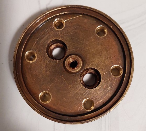

Από την αγορά της μηχανής, πριν λίγα χρόνια, είχα προχωρήσει ανάμεσα σε άλλα εξαρτήματα, στην "αναβάθμιση" του shower holder, από το αλουμινένιο εργοστασιακό, στο παρακάτω μπρούτζινο με τις 6 μικρές τρύπες, τώρα πια βλέπω έχουν κυκλοφορήσει κ άλλα σχέδια:

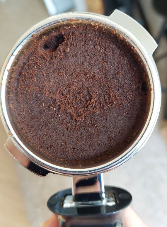

Πολύ συχνά, ή πιο συχνά με κάποια καλαθάκια, είχα στο puck μία τρύπα ακριβώς στο ίδιο σημείο, στην καλύτερη μια μικρή λακούβα, στην χειρότερη κάτι τέτοιο:
Παρόλο που στο γυμνό pf η εκχύλιση δεν φαινόταν κακή, δεν υπήρχαν πιτσιλίσματα ή έντονες αλλαγές χρώματος προς εκείνη την πλευρά, σίγουρα πιστεύω επηρέαζε τη γεύση σε ένα βαθμό, δεν έχω προλάβει να διαπιστώσω τη διαφορά ακόμα αναλυτικά.
Για να μη μακρηγορώ, μετά από διάφορες δοκιμές και μετά από αναζήτηση και σε ξένα forums αποδείχτηκε ότι υπαίτιος ήταν αυτό το σχέδιο της μπρούτζινης shower holder..
Προσπάθησα όπως έγραφαν κάποιοι να ανοίξω τις τρύπες, με δοκιμές σε διάφορες διαμέτρους, κατέληξα μέχρι αυτό το σχέδιο
Αλλά μάταια, το αποτέλεσμα ήταν το ίδιο.

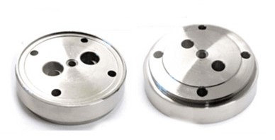

Τελικά αποδεικνύεται ότι αυτό το σχέδιο με τις 6 τρύπες στα συγκεκριμένα σημεία, άσχετα με το μέγεθος τους, δημιουργεί πρόβλημα στην εκχύλιση, και τελικά κατέληξα να αγοράσω το ανοξείδωτο shower holder που είναι πια και part της Gaggia στην νέα Classic αν δεν κάνω λάθος? Πάντως ταιριάζει κανονικά και στην -2015 Classic που έχω, ειναι διαθέσιμο και Ελλάδα με τον κωδικό 42946502701, προσοχή μόνο το σχήμα να είναι ακριβώς όπως στην φωτογραφία, 4 τρύπες σε αυτά ακριβώς τα σημεία, αυτής της διαμέτρου, όχι 2-3mm μόνο. Γνωστός Άγγλος το πουλάει και σε μπρούτζινο, αλλα βγαίνει ακριβό με τα μεταφορικά,τελωνεία κλπ.

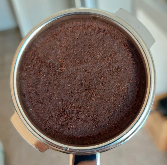

Αποτέλεσμα από τη στιγμή που το άλλαξα έχω ΕΠΙΤΕΛΟΥΣ μετά από χρόνια, σε όλες τις δοκιμές που έκανα, ένα εντελώς flat puck χωρίς ατέλειες:

Από τον Λουμίδη την πήρα, το barista.gr είδα ότι στη φωτό δείχνει αυτό με τις μικρές τρύπες, παρόλο που ο κωδικός είναι ίδιος, ίσως δεν την έχει ανανεώσει, αλλά δεν ήθελα να το ρισκάρω. Λογικά και η νέα Gaggia Classic έχει holder με μεγάλες τρύπες, και η παλιά είχε το ίδιο pattern, απλά ήταν αλουμινένιο.
