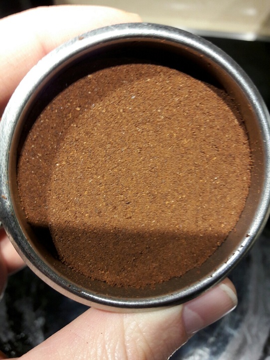

Προσπαθώντας να βελτιώσω την εκχύλιση έχω καταφέρει να πετύχω ~40 γρ ρόφημα σε χρόνο 25-28sec (με 16-17 gr καφέ), αλλά ακόμα η γεύση δε μου φαίνεται καλή. Παρατήρησα ότι το puk έχει 4 βαθουλώματα κοντά στο κέντρο, καθώς και σημάδι εκεί που είναι η βίδα του ντουζ (η οποία δεν προεξέχει, αλλά βρίσκεται μέσα σε εσοχή).
Μήπως αυτό σημαίνει channeling; Από πού είναι αυτές οι τρύπες;
Μπορεί να φταίει το πλαστικό πατηρήρι;
Η εικόνα δεν είναι πολύ καθαρή, αλλά νομίζω φαίνονται οι τρύπες στο κέντρο,

Μαλλον η ντουζιέρα σου θέλει καθάρισμα.
Ξεβίδωσε την βίδα στο κεντρο και καθάρισε την.
Πρέπει να ρίχνει το νερό σαν βροχή, όχι μόνο απο την μέση.
Βλέπω από την φώτο ότι ο καφές σου είναι πολύ χοντροκομένος, σαν φίλτρου. Αφού έψαξα να δω στο προφίλ σου αν έχεις μύλο.
Επίσης είδα ότι στο πλάι απο το basket είναι και πολύ ψιλά κομματάκια καφέ. Μου φαίνεται πολύ μεγάλη ανομοιογένεια στην άλεση
Είσαι σίγουρος ότι ο μύλος αλέθει σωστά?

Πλαστικό πατητήρι;;; Άμεσο
Πάρε ένα του 30ρικου βρε συ να κάνεις τη δουλειά σωστά.

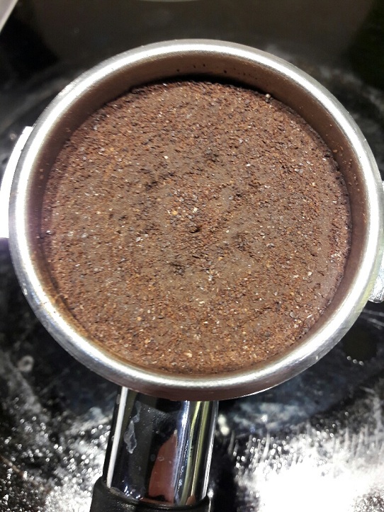

Μερικές φωτό από τη χθεσινή εκχύλιση και ένα βίντεο. Δυστυχώς το βίντεο δεν ανεβαίνει με τίποτα, όσο μικρό κι αν το έκανα...
Πήρα περίπου 40γρ καφέ σε 26 sec.
Αλλά φαίνεται να τρέχει γρήγορα στην αρχή, μετά σταματάει και μετά τρέχει ξανά. channeling?

Βρήκες πατητήρι ή ακόμα παλεύεις με το πλαστικό; Αν ο καφές δεν πατηθεί με τη δέουσα δύναμη, με το που πέσει το νερό, το puck καταστρέφεται και είναι σίγουρο οτι σου δημιουργεί channeling. Είναι βασικό αυτό που σου λέω μην το προσπερνάς, η κατανομή και το πάτημα στο καλάθι επηρεάζουν δραματικά το αποτέλεσμα.
