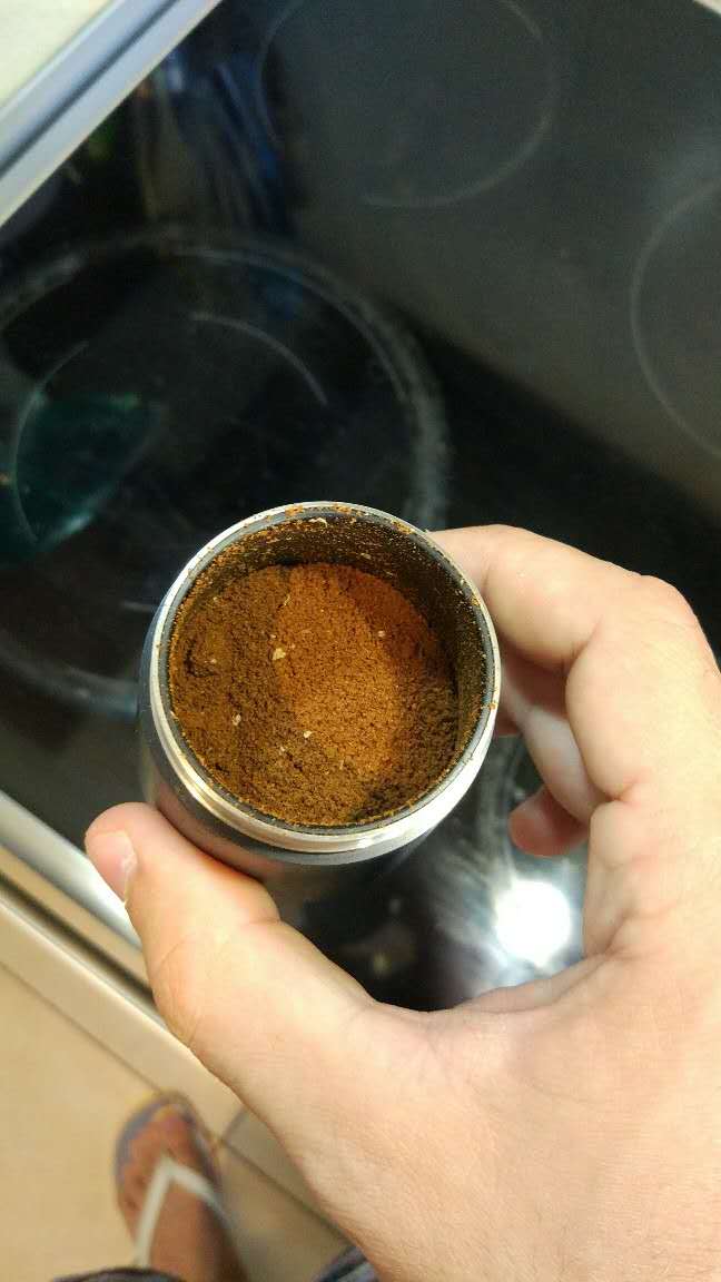

Καλημερα και σας ευχαριστω ολους για τις απαντησεις. Παρακατω φωτο και βιντεο απο τη 2η εκχυλιση γιατι στην πρωτη προσπαθησα να αλεσω κατευθειαν σε πλαστικο χωνι και οδηγηθηκαμε σε πανωλεθρια(Rallakia ειχες δικιο).
Και η εκχυλιση:
https://www.youtube.com/watch?v=KGLHeoT6NM0
18gr καφε,33γρ ροφημα
Να σημειωσω πως ηταν απο τις καλες(Λιγο chanelling). Στη χτεσινη με Αιθιοπικο ηταν καθ'ολη τη διαρκεια οπως ειναι αυτη προς το τελος(νερουλιασμενη και με νεκρα σημεια).
Ειμαι ολος αυτια
Ο καφες στο δοχειο συλλογης
Η μεταφορα στο pf
Μετα τη WDT
Μετα το πατημαΚαι η εκχυλιση:

Aπο θεμα κατανομης, νομιζω εισαι καλα, εχεις λιγο πιο πολυ καφε στην περιφερεια αλλα δεν ειναι κατι το τρομερο, θα πρεπει να εμφανιζεται καφες ταυτοχρονα απο παντου οχι πρωτα απο το κεντρο ή πρωτα απο την περιφερεια προς το κεντρο, αλλα συμβαινει σε εσενα για 1'' οποτε δεν το θεωρω κατι το τρομερο και σε γενικες γραμμες η εκχυλιση σου δεν ειναι πολυ κακη, εχεις ενα θεματακι που φευγει λιγο ο κωνος προς τα μπροστα σε καποια φαση και προς το τελος απο καποια σημεια δεν τρεχει καφες και επισης ξανθαινει γρηγορα η ροη.
Αυτο το blend, αν ειναι του Mokka (εχω να το παρω απο περσυ το καλοκαιρι βεβαια) θελει 19,5 γρ και να βγαλεις 40ml στα 25'' για να τον πιεις ζεστο βεβαια, οχι σε freddo, αν θες freddo θα βγαλεις πιο πολυ με τον αναλογο χρονο παντα.
Εγω θα επιμεινω να παρεις ενα tamper που να ταιριαζει απολυτα στο καλαθι σου, γιατι αν πατας μια φορα και δεν καλυπτει ολη την επιφανεια και μετα πατας ξανα και ξανα για να καλυψεις τα υπολοιπα σημεια...το θεωρω λαθος.
Επισης δες και το θεμα με την ροη στη σητα που λες.
