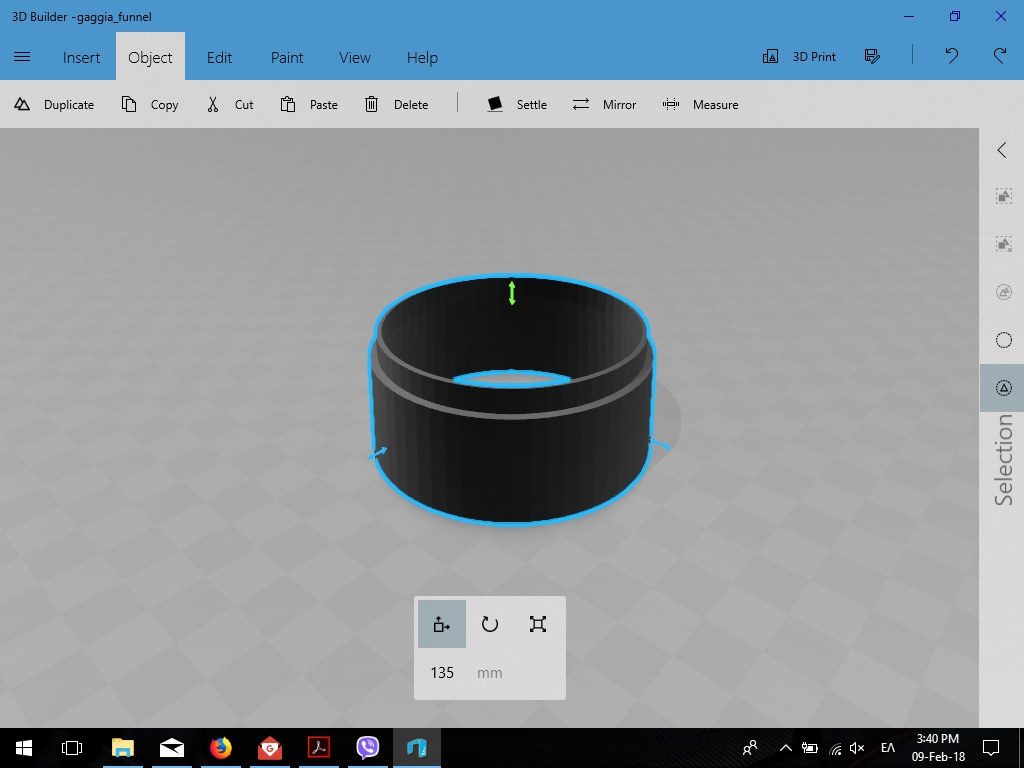

Δημοσίευση από Gaggia BC » Παρ Φεβ 09, 2018 3:24 pm
Παρηγγειλα ενα 3d printed funnel για gaggia στην τιμη των 12€ με τα μεταφορικα,για μια πιο ανεμελη WDT. Το ζητησα με abs πλαστικο και αντοχη στους 140 βαθμους ελπιζοντας οτι δε θα αλληλεπιδρασει με το ζεστο portafilter. Απο Δευτερα που λογικα θα ερθει θα ανεβασω photo να δουμε αν αξιζει τον κοπο.

Γεράσιμε έκανες και την σχεδίαση;

Δημοσίευση από Gaggia BC » Παρ Φεβ 09, 2018 9:17 pm
Οχι.. Το βρηκα σε ενα site το οποιο μου διαφευγει. Εκανα μια απλη αναζητηση "3d print gaggia funnel" ή κατι εξισου απλο στο google και βγηκε. Εχω ομως το αρχειο,του οποιου το format δεν υποστηριζεται ωστε να ανεβει στο site.

Δημοσίευση από Gaggia BC » Τετ Φεβ 14, 2018 1:40 pm
Παρελαβα σημερα το 3d printed funnel. Ειναι αρκετα λεπτο, κατι που το καθιστα ελαφρυ και σχετικα ελαστικο. Το ελαφρυ εχει το μειον οτι ψιλικουνιεται κατα τη wdt ,το ελαστικο εχει το κακο οτι θα μπορουσε(ισως) να σπασει,αλλα δε σκοπευω να το κοπαναω στον παγκο μου.Η εφαρμογη του παραυτα ειναι τελεια. Πλεον το ανακατεμα γινεται πιο αποτελεσματικα χωρις να γινεται χαμος. 2 δοκιμαστικα εσπρεσσακια που εκανα ειχαν τελεια κατανομη και ροη κατι που με εκανε να συνειδητοποιησω ποσο σημαντικη ειναι η κατανομη. Πρεπει να κοβω πιο ψιλα απο τη στιγμη που δεν υπαρχει chanelling. Υπαρχουν καλυτερες υλοποιησεις αλλα θυμηθειτε πως κανει 14€ και ισως καποιος να το κανει και φθηνοτερα. Θα φτιαξω ενα νεο θεματακι με φωτο και αν ειναι συμφωνο με τους κανονες του φορουμ θα ανεβασω και το αρχειο για την κατασκευη/παραγγελια του.

Δημοσίευση από sfakvag » Τετ Φεβ 14, 2018 3:16 pm
Παιδιά εάν θέλετε νομίζω πως μπορώ να σας σχεδιάσω σε πρόγραμμα cad ένα 3d μοντέλο για funnel ή αντίστοιχη/απλή υλοποίηση (εάν μου δώσετε ακριβή γεωμετρικά χαρακτηριστικά και βρω λίγο χρόνο) και να πάρω κανα-δυό τηλέφωνα σε γνωστούς για να μου δώσουν μια προσφορά για την εκτύπωση τους.
